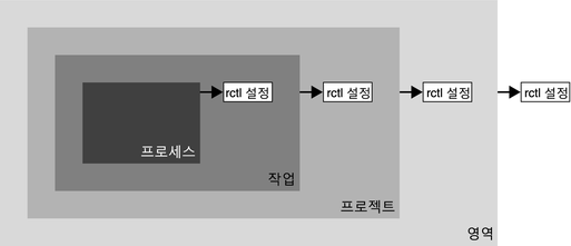

리소스 제어 적용
하나의 리소스에 두 개 이상의 리소스 제어가 있을 수 있습니다. 프로세스 모델의 각 포함 레벨에 리소스 제어가 있을 수 있습니다. 리소스 제어가 서로 다른 컨테이너 레벨에서 동일 리소스에 대해 활성 상태이면 최소 컨테이너 컨트롤이 먼저 적용됩니다. 따라서 두 컨트롤(task.max-cpu-time 및 process.max-cpu-time)이 동시에 적용될 경우 process.max-cpu-time보다 task.max-cpu-time에 대해 작업이 먼저 수행됩니다.
그림 6-1 프로세스 컬렉션, 컨테이너 관계 및 관련 리소스 제어 집합
image:이 다이어그램은 해당 포함 레벨에서 각 리소스 제어의 적용을 보여 줍니다.
