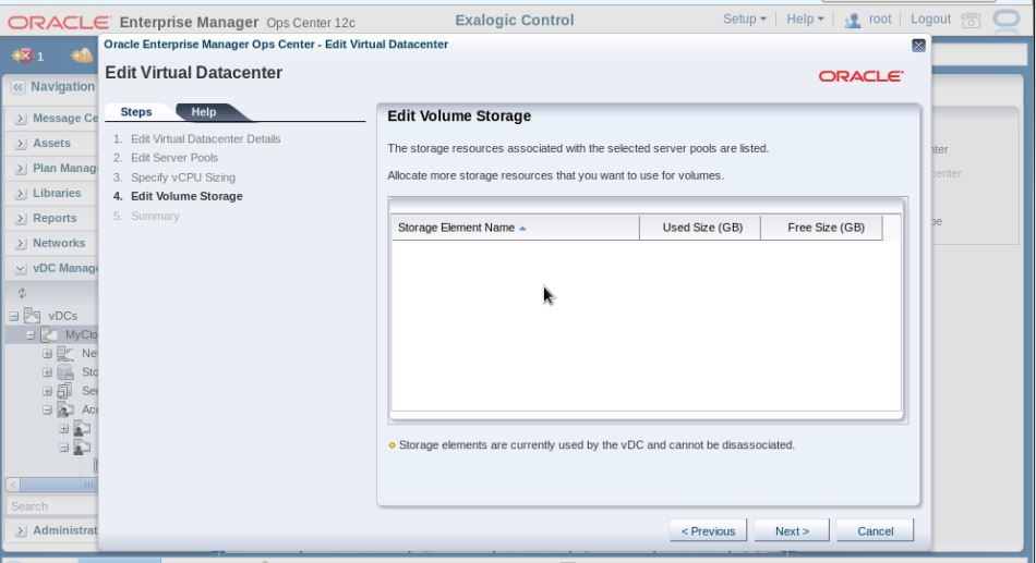

VDCレベルで割り当てられたストレージがゼロ
ストレージの値は、VDCレベルでの割当がゼロであることを示します。これは、Enterprise Manager Ops Center 12cで発生します。
同じようになる手順は、次のとおりです。
  1. 「vDC」>「MyCloud」>「Edit Virtual Datacenter」にナビゲートします。
  2. 「Edit Volume Storage」まで「Next」をクリックします。
  3. 「Edit Volume Storage」には、何も値として表示されません。
注意:
PSUでは、デフォルトのストレージが割り当てられます。
これは、「Edit Virtual Datacenter」ウィザードのスクリーンショットで、ボリューム記憶域を編集する手順4の画面を示します。
回避策
これは断続的に発生する問題であり、ストレージが正しく検出されていないために起こります。
この問題は、制御スタックを再起動することで解決できます。
