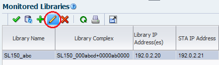

5.2.3.2 Cambio de detalles de bibliotecas supervisadas
Use este procedimiento para modificar la configuración de la conexión de SNMP de una biblioteca existente, incluidas las direcciones IP de la biblioteca, el identificador de motor de la biblioteca y la dirección IP del servidor de STA. También puede cambiar el nombre de la biblioteca, la hora de recopilaciones de datos programadas y la zona horaria de la biblioteca.
  1. Vaya a Setup & Administration (Configuración y administración) > Configuration (Configuración) > SNMP Connections (Conexiones de SNMP).
  2. En la tabla de bibliotecas supervisadas, seleccione la biblioteca que desea modificar y, a continuación, haga clic en Edit (Editar).
    Muestra la ubicación del ícono de edición.
  3. Introduzca los cambios de la conexión en el cuadro de diálogo Define Library Connection Details (Definir detalles de conexión de biblioteca) y, a continuación, haga clic en Save (Guardar).
    Después de haber cambiado los detalles de conexión de la biblioteca, el campo del identificador del motor de la biblioteca aparecerá vacío en la tabla de las bibliotecas supervisadas, lo que indica que se perdió la conexión de SNMP.
    Nota:
    Al cambiar la dirección IP de la biblioteca, STA verifica si la nueva dirección IP está asociada con el número de serie de la biblioteca que se está modificando. No se puede especificar la dirección IP de otra biblioteca.
  4. Para restablecer la conexión y evitar la pérdida de capturas SNMP, debe probar la conexión con la biblioteca afectada si hace algún cambio de valores relacionados con la conexión, por ejemplo, la dirección IP de la biblioteca. Consulte "Prueba de la conexión SNMP con la biblioteca" en la Guía de instalación y configuración de STA.

  1. Vaya a Setup & Administration > Configuration > SNMP Connections (Configuración y administración > Configuración > Conexiones de SNMP).
  2. En la tabla de bibliotecas supervisadas, seleccione la biblioteca que desea eliminar y, a continuación, haga clic en Delete (Suprimir).
    Muestra la ubicación del ícono de supresión.
