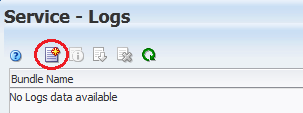

Create New Log Bundle 아이콘을 누릅니다.
Log Bundle Name 필드에 다음 요구 사항을 충족하는 스냅샷 이름을 입력합니다.
최대 210자
영숫자 및 밑줄만 포함할 수 있음(밑줄을 4개 이상 연속해서 포함할 수 없음)
공백이 입력된 경우 밑줄로 바뀝니다.
COM, LPT, PRN, CON, AUX 또는 NUL과 같은 대문자로 시작할 수 없습니다.
Save를 누릅니다.
작업이 대기열에 있음을 알리는 메시지가 표시됩니다. 제출된 작업이 테이블에 표시되기까지 몇 분이 걸릴 수 있습니다. Refresh Table 아이콘을 눌러 백그라운드 RDA 실행 상태를 모니터할 수 있습니다.

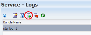

다운로드할 로그 번들을 선택합니다.
Download Selected Log Bundle 아이콘을 누릅니다.
파일을 저장합니다.
