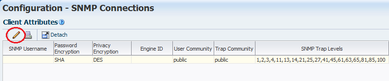

任务 3   配置 STA 的 SNMP 客户机设置
使用此过程将 STA 配置为接收来自一个或多个磁带库的 SNMP 数据。您需要为您的站点创建一个客户机条目。
  1. 在导航菜单中,选择 Setup & Administration > Configuration > SNMP Connections。
  2. 在 "Client Attributes" 表中,选择一个空的表行。在工具栏中,单击 Edit。
    显示 "Edit" 图标位置
  3. 完成 "Define SNMP Client Settings" 对话框。
    注:
    即使 STA 仅要监视配置为 v2c 通信的磁带库,也必须填写所有字段(包括适用于 v3 的字段)。不能将任何字段留空。请参见"SNMP 通信"。
    • STA SNMP Connection Username (Auth):在"创建 SNMP v3 用户"中创建的 SNMP v3 用户名。
    • Enter STA SNMP Connection Password (Auth):在"创建 SNMP v3 用户"中创建的连接授权密码。
    • Enter Privacy Encryption Password (Privacy):在"创建 SNMP v3 用户"中创建的隐私加密密码。
    • User Community:与磁带库进行初始握手需要此设置;如果将使用 v2c 进行 STA 通信,也需要此设置。默认设置为 public,但可以更改以匹配磁带库上指定的设置。有关更多信息,请参见"确保 SNMP v2c 用户"。
    • Trap Community:仅当使用 v2c 进行磁带库通信时使用。在使用 v3 时,请将此设置保留默认值 public。如果使用 v2c 进行磁带库通信,则可将其更改为磁带库上指定的设置。
  4. 单击 Save。
    会显示一条消息提醒您需要进行磁带库连接测试。您将在此流程的后续阶段进行此测试。

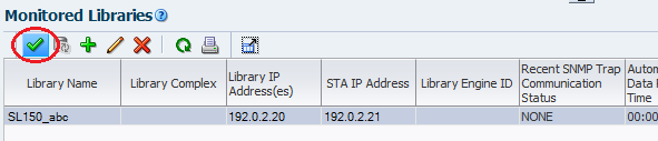

任务 6   测试到磁带库的 SNMP 连接
使用此过程测试 STA 与每个磁带库之间的 SNMP 连接。只要添加或者修改 STA 或磁带库 SNMP 信息,就应使用此过程。一次只能测试一个磁带库连接。
注:
因为执行连接测试会导致短暂的传入数据包丢失,因此仅应在必要时执行此操作。
  1. 在 STA 导航菜单中,选择 Setup & Administration > Configuration > SNMP Connections。
  2. 在 "Monitored Libraries" 表中,选择一个磁带库,然后单击 Check / Test Connection。
    会短暂显示 "MIB Walk Channel"、"Trap Channel" 和 "Media Validation脚注 1  Support "的测试结果。要排除测试故障脚注 2 ,请参见"排除连接测试和数据收集故障"。
    显示 "Test Connection" 图标位置。
  3. 单击 OK。"Monitored Libraries" 表已更新,如下所示:
    • "Library Complex" 字段是空的,将在下一个任务中更新。
    • "Library Engine ID" 字段已填充。(即使此处显示的磁带库引擎 ID 与在磁带库上创建陷阱接收方时指定的磁带库引擎 ID 不匹配,也不会影响连接测试。)
    • "Recent SNMP Trap Communication Status" 字段指示 NONE。
    • "Last Successful Connection" 和 "Last Connection Attempt" 字段分别指示连接测试完成和启动的日期与时间。
    • "Last Connection Status" 字段指示 "SUCCESS"。

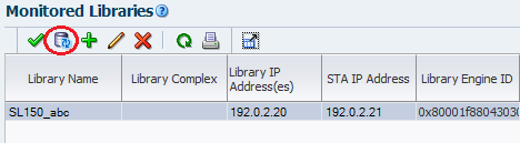

任务 7   从磁带库获取最新配置数据
在任务 6 中测试了磁带库连接之后,必须使用此过程手动为每个磁带库启动数据收集。(虽然 STA 会每隔 24 小时在任务 4 中安排的时间自动收集数据,但是只要添加了磁带库的 SNMP 连接信息,就必须执行手动数据收集。)数据收集可能需要几分钟至一个小时,具体取决于磁带库大小。
  2. 在 "Monitored Libraries" 表中选择一个磁带库,然后单击 Get latest data。
    显示 "Get latest data" 图标位置
    注:
    如果要为多个磁带库完成此任务,可以启动多个 "Get latest data" 请求,方法如下:选择一个磁带库,单击 Get latest data,再选择一个磁带库,单击 Get latest data,依此类推。
  3. 单击 OK 关闭消息框。在 "Monitored Libraries" 表中,"Last Connection Status" 将发生如下更新:
    • IN PROGRESS:数据收集进程正在运行。
    • SUCCESS:数据收集成功。STA 开始从磁带库接收交换数据。
    • FAILED:数据收集未成功脚注参考 2。如果可能,STA 将在 "Last Connection Failure Detail" 字段中提供信息。(可能需要扩大列宽度才能看到整个值。)请参见附录 C, "配置故障排除"。
    注:
    状态每四分钟更新一次,默认的屏幕刷新间隔为 480 秒。不过,可以单击 Refresh Table 按钮强制刷新表。 显示 "Refresh Table" 图标位置
    注:
    "Recent SNMP Trap Communication Status" 可能会偶尔指示 MISSED HEARTBEAT。这是正常情况。
