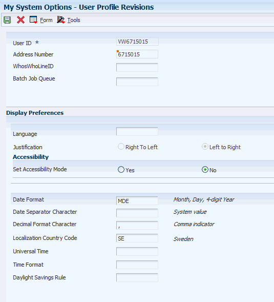

Accédez à l'écran Révision des profils d'utilisateurs.
Figure 2-1 Ecran révision des profils d'utilisateurs
Entrez un code défini par l'utilisateur (00/LC) qui désigne un pays de localisation. Il est possible d'annexer une fonction spécifique à partir de ce code en utilisant la méthodologie du serveur de pays défini dans le produit de base.
Entrez un code défini par l'utilisateur (01/LP) qui spécifie la langue à utiliser dans les écrans et les états imprimés. Avant d'indiquer une langue, un code pour celle-ci doit exister dans le système ou dans les préférences d'utilisateur. De plus, le CD de la langue en question doit être installé.
Entrez le format de stockage de la date dans la base de données.
Si vous laissez ce champ en blanc, la date s'affichera en fonction des paramètres du système d'exploitation de la station de travail. Sous NT, les paramètres du système d'exploitation de la station de travail sont contrôlés par les paramètres régionaux du Panneau de configuration. Voici la liste de ces valeurs :
Blanc : utiliser la date système;
DME : jour, mois, année à quatre chiffres;
DMY : jour, mois, année (JJMMAA);
EMD : année à quatre chiffres, mois, jour;
MDE : mois, jour, année à quatre chiffres;
MDY : mois, jour, année (MMJJAA);
YMD : année, mois, jour (AAMMJJ).
Entrez un caractère permettant de séparer le jour, le mois et l'année d'une date donnée. Si vous entrez un astérisque (*), le système utilisera un espace comme séparateur de date. Si vous laissez ce champ en blanc, le système utilisera le séparateur de date système.
Entrez le nombre de positions à droite du séparateur de décimales que vous souhaitez utiliser. Si vous laissez ce champ en blanc, la valeur système sera utilisée par défaut.
