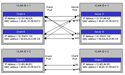

TCP診断ユーティリティでは、選択したコレクタが認識するネットワーク・トラフィックの1分間のスナップショットを作成できます。このスナップショットを使用すると、予期していたトラフィック・フローとの差がないかどうかを判別できます。たとえば、構成されていないポート番号や、間違って指定されたVLAN IDが存在する場合があります。
TCP通信は、ポート番号やVALD IDはもとより、クライアントやサーバーのIPアドレスおよびMACアドレス全体にわたって分析できますネットワーク・トラフィック情報に関する各スナップショットの有効範囲を図Q-1に示します。
図Q-1 ネットワーク・トポロジの例
図Q-1の説明が続きます
「図Q-1 ネットワーク・トポロジの例」の説明

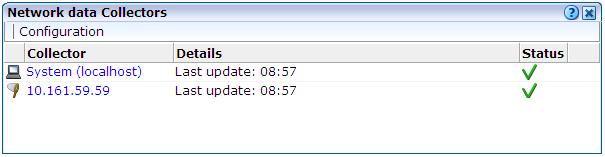

  1. 「構成」機能でコレクタ・ステータスの表示アイコンをクリックします。または、「システム」→「ステータス」→コレクタ・ステータスの順に選択します。図Q-2に示す「ネットワーク・データ・コレクタ」ウィンドウが開きます。この詳細は、Oracle Real User Experienceユーザーズ・ガイドに記載されています。
    図Q-2 ネットワーク・データ・コレクタ
    図Q-2の説明が続きます
    「図Q-2 ネットワーク・データ・コレクタ」の説明
  2. 目的のコレクタをクリックします。「システム(ローカル・ホスト)」項目は、レポータ・システムで実行されているコレクタ・インスタンスを表します。ネットワーク内の他のコレクタは、IPアドレスで表します。
