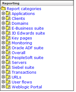

レポート・ライブラリは、監視対象の各項目のトラフィックに関するレポートを含む複数のカテゴリ(つまりフォルダ)で構成されています。このため、自分が最も必要とする情報を迅速に見つけることができます。各レポート・カテゴリで入手できる情報の概要を表2-1に示します。

2.2 レポート・ライブラリのカスタマイズ
標準レポート・ライブラリは、組織の要件により適合するように変更できます。メニューを使用して、レポートのカテゴリまたはサブカテゴリの名前変更、削除または追加が可能です。
標準レポートは変更も削除もできません。また、標準レポートに関連付けられている権限も変更できません。つまり、これらのレポートは、認可されたユーザーが読取り専用でのみ使用できます。標準レポートを変更したバージョンを使用する必要がある場合は、標準レポートをカスタム・レポートのベースとして使用する必要があります。この手順は、2.11項「新規レポートの作成」に記載されています。

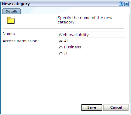

カテゴリをメインのレポート・ライブラリに追加するには、「レポート・カテゴリ」項目を右クリックします。図2-2に示すコンテキスト・メニューが表示されます。
図2-2 「レポート・カテゴリ」メニュー
図2-2の説明が続きます
「図2-2 「レポート・カテゴリ」メニュー」の説明
次のオプションがあります。
必要なオプションの選択後、新規カテゴリに一意の名前を指定するように求められます。レポート・カテゴリはアルファベット順にソートされ、プライベート・カテゴリがパブリック・カテゴリの下に表示されます。

ユーザーが作成した各レポートおよびレポート・カテゴリには、使用方法が割り当てられます。これは、「ビジネス」または「IT」(あるいはその両方)です。この違いは、14.2項「ユーザー・ロールと権限の概要」で説明しているユーザー権限の基礎にもなります。ビジネス・ユーザーとITユーザーの両方として(つまり、いわゆるパワー・ユーザーとして)「分析」または「完全」のアクセス・レベル権限が割り当てられている場合、作成するレポートへのアクセスは、レポート・カテゴリ・レベルではなく、個々のレポート・レベルで制御されることに注意してください。
たとえば、図2-4に示すように、使用方法「ビジネス」の新規パブリック・カテゴリを作成した場合、ビジネス・ユーザーは、このカテゴリに保存されたIT関連レポートにアクセスできません。

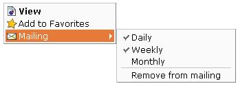

レポートの右側にあるチェック・ボックスを使用して、レポートを受信する頻度を指定します。または、レポートを右クリックして「メーリング」を選択し、レポートの頻度(「日次」、「週次」または「月次」)を選択します。また、「メーリングから削除」を選択して、選択したレポートの受信を停止することもできます。

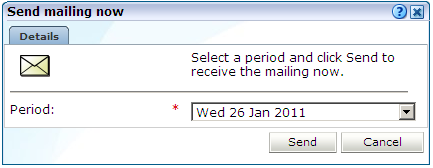

「すぐにメーリング送信」パネルの「日次」、「週次」または「月次」コマンド・ボタンを使用して、以前のレポートをリクエストできます。コマンド・ボタンを使用できない場合は、その頻度のレポートがメーリング・リストにないことを意味します。
注意:
レポート・メーリング機能は、毎日午前6時(レポータのシステム時間)に実行されるようにスケジュールされています。
たとえば、「週次」をクリックすると、リスト(図2-7を参照)で特定の週を選択でき、メーリング・プロファイルで現在選択されているその週のすべての週次レポートを受信できます。

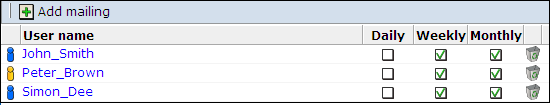

レポート・メーリング機能を使用すると、ユーザーに送信されるメールを簡単に管理することができます。この機能を使用できるのは管理者のみです。レポートを受け取るユーザーを指定するには、次の手順を実行します。
  1. 「レポート」、「メーリング」、「メーリングのレポート」の順にクリックします。
  2. 受信者を指定したいレポートを選択します。選択したレポートを現在受信しているユーザーと、その受信頻度がリストされます。例を図2-9に示します。
    図2-9 レポート・メーリングの例
    図2-9の説明が続きます
    「図2-9 レポート・メーリングの例」の説明
    オプションで、「毎日」、「毎週」および「毎月」チェック・ボックスを使用して、現在定義されている各受信者が選択したレポートを受信する頻度を変更します。

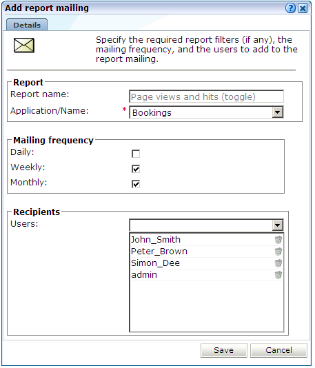

  3. 「メーリングの追加」コマンド・ボタンをクリックし、新しいレポート受信者を追加します。図2-10に示すダイアログが表示されます。
    図2-10 レポート・メーリングの追加
    図2-10の説明が続きます
    「図2-10 レポート・メーリングの追加」の説明
  4. 選択したレポートが1つ以上のフィルタを指定して作成された場合(3.8.3項「レポート・フィルタの使用方法」を参照)には、適切なディメンション・メニューを使用して適切な値を指定できます。
  5. 「毎日」、「毎週」、「毎月」のチェック・ボックスを使用し、選択したレポートを受信者が受け取る頻度を指定します。
  6. 「ユーザー」フィールドを使用し、レポートの受信者を指定します。次に、「保存」をクリックします。

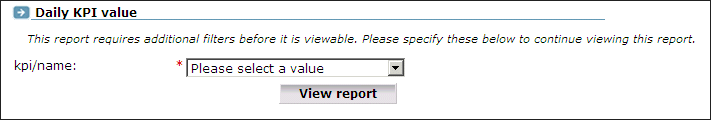

レポート・フィルタ(3.8.3項「レポート・フィルタの使用方法」を参照)で作成したレポートを開くと、レポートのフィルタを指定するように求められます。たとえば、定義済のKPIの日次値に関するレポートの場合は、表示するKPIを指定するように求められます。図2-12にこれを示します。
図2-12 レポート・フィルタの例
図2-12の説明が続きます
「図2-12 レポート・フィルタの例」の説明
表示されたリストから目的の値を選択し、「レポートの表示」をクリックします。これで、レポートが開きます。

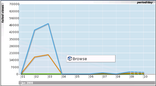

図2-15に示すオプションに加えて、各セクションのコンテキスト・メニューの「参照」オプション(図2-16を参照)を使用して、レポートのセクションの基となるデータの完全なビューを取得することもできます。この詳細は、第3章「データ・ブラウザの使用」に記載されています。
図2-16 レポート・セクション・メニュー
図2-16の説明が続きます
「図2-16 レポート・セクション・メニュー」の説明

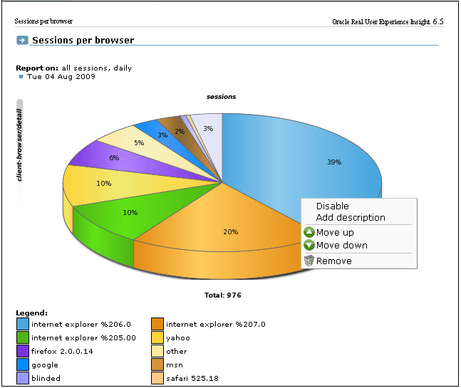

2.10 印刷レイアウト・モードの使用
レポートを開くと、インライン・モードで表示されます。このモードでは、レポートのコンテンツの概要が表示され、レポートで入手可能な他の詳細情報にすばやくアクセスできます。レポートの参照時には、このモードを使用します。ただし、レポートをカスタマイズする場合、または新規レポートを作成する場合は、より強力な編集モードが必要です。これは、印刷レイアウト・モードと呼ばれます。例を図2-18に示します。
図2-18 印刷レイアウトのレポートの例
図2-18の説明が続きます
「図2-18 印刷レイアウトのレポートの例」の説明
このレイアウトは、レポートのテンプレートとして考えることができ、レポートの構造と外観を定義します。レポートを印刷レイアウトで表示するには、レポート・パネルの上部にあるタスクバー(図2-15を参照)から「プレビュー」を選択します。レポートの印刷レイアウトは、新規ウィンドウで表示されます。
2つのレイアウト間の主な違いの1つは、印刷レイアウトではレポートの全セクション(「情報」画面を含む)が表示されることです。このため、レポートのコンテンツの概要全体を把握できます。もう1つの主な違いは、レポートのデータがグラフィックと値(表)の両方の形式で表示されることです。
各セクションの背後にあるコンテキスト・メニュー(図2-18を参照)を使用すると、必要に応じてセクションを変更できます。セクションへの説明の追加、レポートのセクションの有効化および無効化(2.8項「レポート要素の概要」を参照)、レポートからのセクションの削除、およびレポート内でのセクションの表示順の変更が可能です。

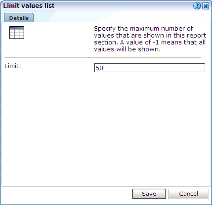

値リストでは、メニューから制限値リストを選択して、選択したセクションに表示される値の数を指定できます。図2-20に示すダイアログが表示されます。
図2-20 制限値リスト・ダイアログ
図2-20の説明が続きます
「図2-20 制限値リスト・ダイアログ」の説明
-1の値を指定すると、存在するすべての値が表示されます。この機能は慎重に使用することをお薦めします。値リストが非常に大きくなる可能性があるためです。デフォルトは100です。

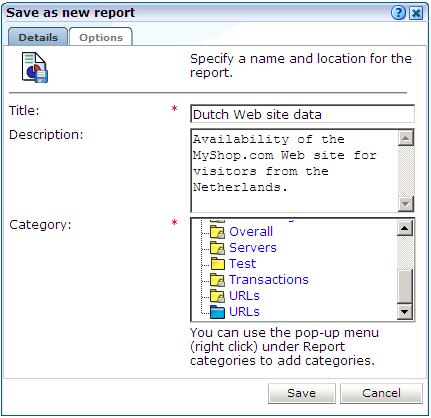

2.11 新規レポートの作成
レポート・ライブラリに表示される標準レポートの他に、新規レポートを作成することもできます。このためには、既存のレポートを新規レポートのベースとして使用してから、要件に合うように新規レポートを変更する必要があります。新規レポートを保存する手順は、次のとおりです。
  1. 新規レポートを作成する準備ができたら、「ファイル」メニューから「新規として保存」を選択します。図2-21に示すダイアログが表示されます。
    図2-21 「新規レポートとして保存」ダイアログ
    図2-21の説明が続きます
    「図2-21 「新規レポートとして保存」ダイアログ」の説明
  2. 新規レポートのタイトルおよび簡単な説明と、保存先のカテゴリを指定します。前述のように、レポートをプライベート・カテゴリに保存すると、レポートを使用できるのは自分のみになります。「オプション」タブでは、レポートに用語集を含めるかどうかを指定できます。次に、「保存」をクリックします。
    作成したレポートがレポート・ライブラリにただちに表示されない場合は、「レポート」アイコンをクリックして表示された構造をリフレッシュしてください。

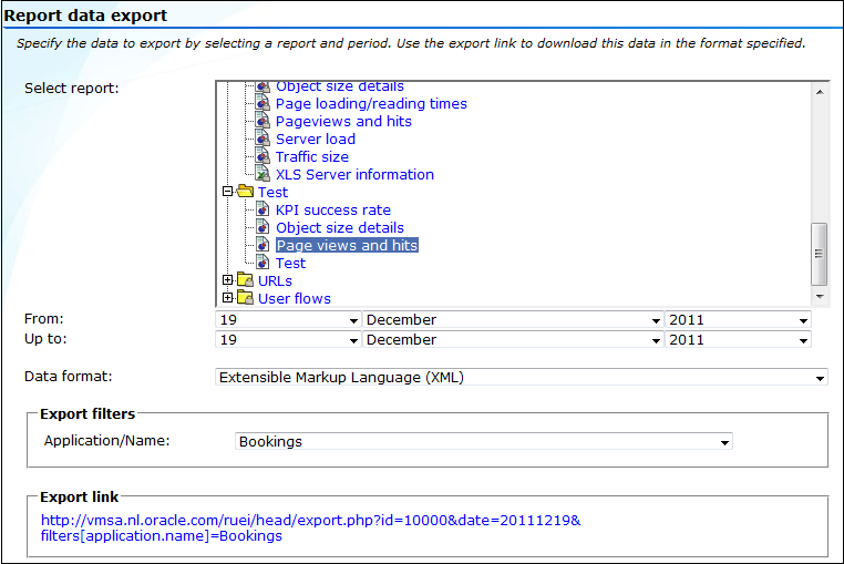

RUEI内のレポート・データは、ホストまたはクライアント・システムにエクスポートできます。たとえば、ビジネス・インテリジェンス(BI)システムへのエクスポートが可能です。エクスポートされたデータはUnicode(UTF-8)形式になります。データへのアクセスはシステム・ファイルの構成によって制御されます。この機能を使用する手順は、次のとおりです。
  1. 「システム」→「レポート・データのエクスポート」の順に選択します。図2-22に示すウィンドウが表示されます。
    図2-22 「レポート・データのエクスポート」ウィンドウ
    図2-22の説明が続きます
    「図2-22 「レポート・データのエクスポート」ウィンドウ」の説明
  2. 目的のレポートをリストから選択し、データを入手する期間を指定します。
  3. 「データ形式」メニューを使用して、レポート・データをエクスポートする形式を指定します。デフォルトは、Extensible Markup Language (XML)です。
  4. フィルタを使用するレポートの場合、必要なディメンション値を選択します。フィルタの使用方法は、2.7項「レポート・フィルタの使用方法」を参照してください。
  5. レポート・データへのURLが表示されます。これをコピーして、関連するすべてのホストに送信します。
  6. アクセス制御ファイル(次の説明を参照)を構成し、目的のユーザーまたはシステムからのexport.phpファイルへのアクセスを管理します。デフォルトでは、このファイルへのアクセスは、すべてのHTTPリクエストに対して拒否されます。

レポート・データのエクスポート機能を使用して、動的にリフレッシュするMicrosoft Excelスプレッドシートを作成できます。次に示す手順は、export.phpエクスポート・ファイルのアクセスが必要です。この詳細は、前の項に記載されています。これらは、外部ダッシュボードのベースとなります。このようなデータ・フィードを作成するには、次の手順を実行します。
  1. 「システム」→「レポート・データのエクスポート」の順に選択します。表示されたリスト(図2-22)から新たに作成するエクスポートを選択します。エクスポート・データに表示されるURLを書き留めます。

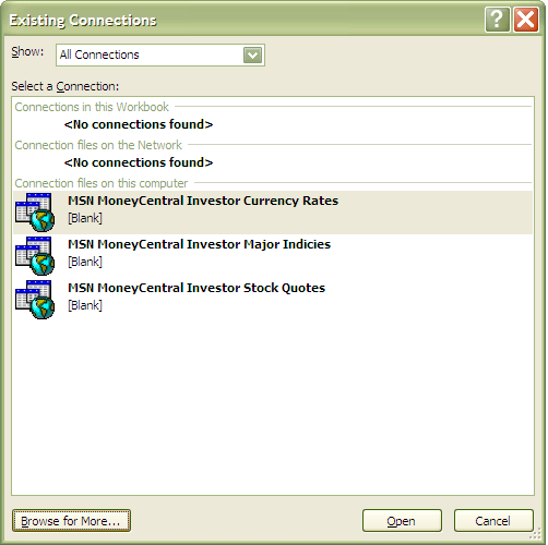

  3. Microsoft Excel内で、「ファイル」メニューの「Existing connections」を選択します。「参照」をクリックします。図2-23に示すようなダイアログが表示されます。
    図2-23 「Existing Connections」ダイアログ
    図2-23の説明が続きます
    「図2-23 「Existing Connections」ダイアログ」の説明
  4. 「Browse for More」をクリックし、以前に作成したruei.iqyファイルに移動して選択します。図2-24に示すようなダイアログが表示されます。

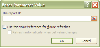

  5. インポートしたデータを使用して新しいスプレッドシートを作成するよう指定します。準備ができたら、「OK」をクリックします。図2-25に示すようなダイアログが表示されます。
    図2-25 「Enter Parameter Value」ダイアログ
    図2-25の説明が続きます
    「図2-25 「Enter Parameter Value」ダイアログ」の説明
  6. レポート・データのエクスポート機能によって示されたURLに含まれるレポートIDを指定します。開始日および終了日を指定するよう求められます。これらは、それぞれスプレッドシート内のセルから取得するか、直接入力できるので注意してください。準備ができたら、「OK」をクリックします。指定したエクスポート・ソースのデータは、RUEIによって自動的に更新されます。
