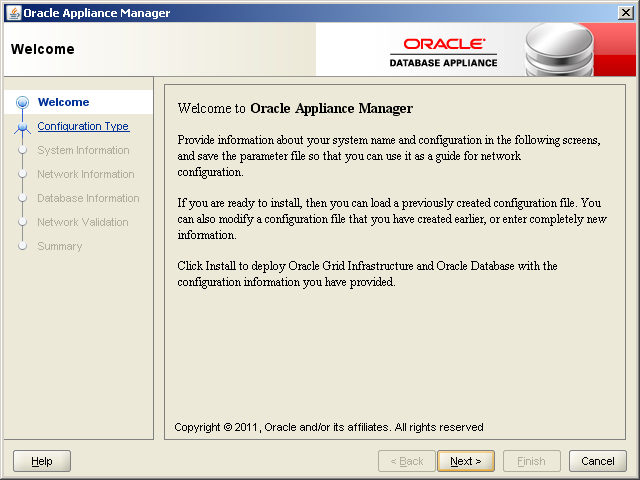

  2. Windowsクライアント上でコマンドconfig.bat、またはアプライアンス上かLinuxクライアント上でコマンド./config.shを使用して、コンフィギュレータを起動します。Oracle Appliance Managerの「Welcome」ページが表示されます。
    oam_welcome.pngの説明が続きます
    図oam_welcome.pngの説明
    「Next」をクリックします。

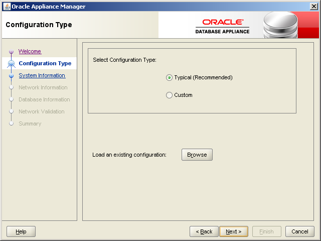

  3. 「Configuration Type」ページで、「Typical」または「Custom」のいずれかを選択します。
    oam_configtype.pngの説明が続きます
    図oam_configtype.pngの説明
    この手順では、「Typical」構成について説明します。「Custom」を選択し、追加構成オプションを指定します。たとえば、「Custom」を選択し、データベース・キャラクタ・セット、デフォルトのOracle Cloudファイル・システム・ストレージ、Oracle ILOM、Oracle Auto Service Request、追加ネットワーク・インタフェースまたはNTPサーバーを構成します。
    「Next」をクリックします。

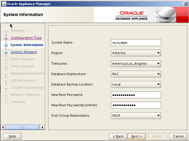

  4. 「System Information」ページで、システム名を指定し、リージョンおよびタイム・ゾーンのリストから正しい値を選択します。
    また、目的のデータベース・デプロイメントのタイプを次から選択します。
    • シングル・インスタンス
    • Oracle RAC One Node
    • Oracle RAC
    また、rootユーザーの新規パスワードを指定します。このパスワードは構成ファイル内で暗号化され、デプロイメント時のパスワード入力として暗号化解除および使用されます。
    最後に、DATAおよびRECOディスク・グループのディスク冗長性のレベルを選択します。
    • NORMAL
    • HIGH
    高可用性アーキテクチャのガイドラインに従って、高冗長性にすることをお薦めします。ディスク・グループの冗長性は、デプロイメント後には変更できません。
    oam_sysinfo.pngの説明が続きます
    図oam_sysinfo.pngの説明
    「Next」をクリックします。

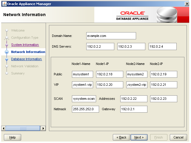

  5. 「Network Information」ページで、ドメイン名、ネットワーク内のドメイン・ネーム・サーバー、パブリックIPアドレス、パブリックIPアドレスが配置されるパブリック・アドレス・サブネットのネットマスク、およびデフォルト・ゲートウェイを指定します。次に例を示します。
    oam_netinfo.pngの説明が続きます
    図oam_netinfo.pngの説明
    パブリック・インタフェースの最初のIPアドレスを指定すると、他のフィールドに連続した値が自動的に移入されます。これらの値を変更し、この情報を使用して、DNSサーバー上でこれらのアドレスを構成できます。
    アドレスが割り当てられる順序を次に示します。
    1. ノード1 (システム・コントローラ0)のパブリックIPアドレス
    2. ノード2 (システム・コントローラ1)のパブリックIPアドレス
    3. ノード1 (システム・コントローラ0)の仮想IP (VIP)アドレス
    4. ノード2 (システム・コントローラ1)の仮想IP (VIP)アドレス
    5. SCANアドレス(2つのアドレス)
    たとえば、ノード1のパブリックIPアドレスに指定したアドレスが192.0.2.18の場合、ノード・アドレスは次のように割り当てられます。
    • ノード1のパブリックIPアドレス: 192.0.2.18
    • ノード2のパブリックIPアドレス: 192.0.2.19
    • ノード1の仮想IP (VIP)アドレス: 192.0.2.20
    • ノード2の仮想IP (VIP)アドレス: 192.0.2.21
    • SCANアドレス(SCAN VIP名に解決される2つのアドレス): 192.0.2.22, 192.0.2.23
    関連項目:
    非標準のパブリックIPアドレスの要件に関する情報は「カスタム・ノードのネットワーク・アドレス構成のチェックリスト」を参照
    「Next」をクリックします。

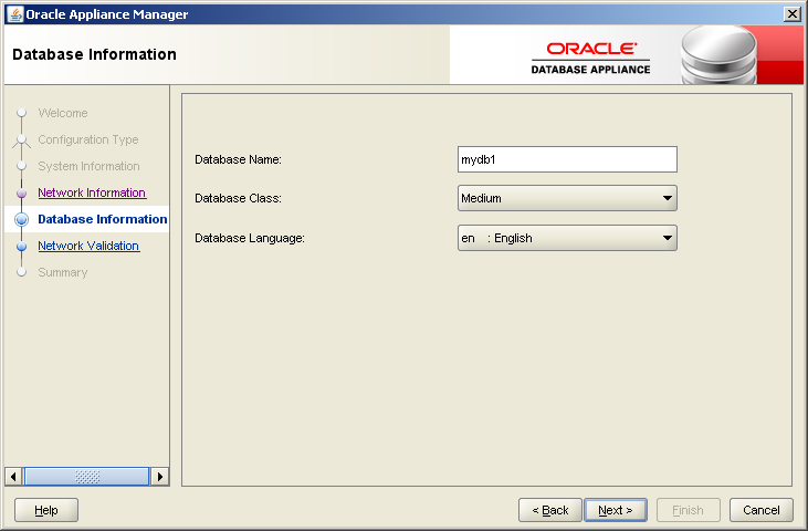

  6. 「Database Information」ページで、データベースの名前を指定し、データベース構成テンプレートおよび言語を選択します。(適切なテンプレートの選択に役立つガイドライン用に、「Oracle Database Applianceのデータベース・テンプレート」を参照してください。)
    oam_dbinfo.pngの説明が続きます
    図oam_dbinfo.pngの説明
    「Next」をクリックします。

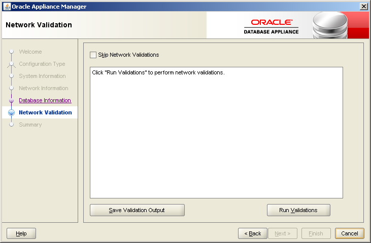

  7. 「Network Validation」ページで、ネットワーク設定を検証し、検証出力をファイルに保存できます。
    oam_netval.pngの説明が続きます
    図oam_netval.pngの説明
    アドレスを検証することを選択することも、「Skip Network Validations」、「Next」の順にクリックし、次のページに進むこともできます。検証を実行した場合は、結果を確認します。結果を確認した後、続行する準備ができたら、「Next」をクリックします。検証が失敗した場合は、これらの結果をネットワーク管理者とともに確認するために検証出力を保存します。入力した構成情報を保存し、ネットワーク・アドレスを後で修正する場合、「Skip Network Validations」、「Next」の順にクリックし、次のページに進むことができます。

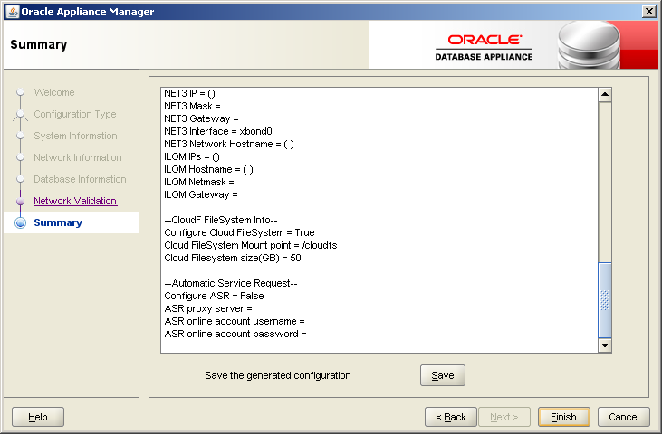

  8. 「Summary」ページで、選択した構成オプションを確認します。「Save」をクリックして構成ファイルを保存するか、「Back」をクリックして選択内容を変更します。
    構成ファイルのコンテンツを印刷し、この印刷を使用してデプロイ・プランのために構成エントリを確認できます。また、「既存の構成ファイルを使用したOracle Database Applianceの構成」に示すように、実際のデプロイ時に構成ファイルを使用することもできます。
    oam_summary.pngの説明が続きます
    図oam_summary.pngの説明
    「Finish」をクリックし、Oracle Appliance Managerを終了します。
