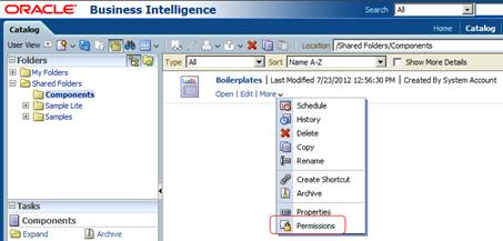

  6. 若要編輯權限,請登入 OBIEE (http://host:port/analytics)。
  7. 選取「其他」以開啟下拉式功能表,然後選取權限。
    圖表 4-2 權限
    此影像由周圍文字加以說明。
  8. 複查並編輯對應的權限。
