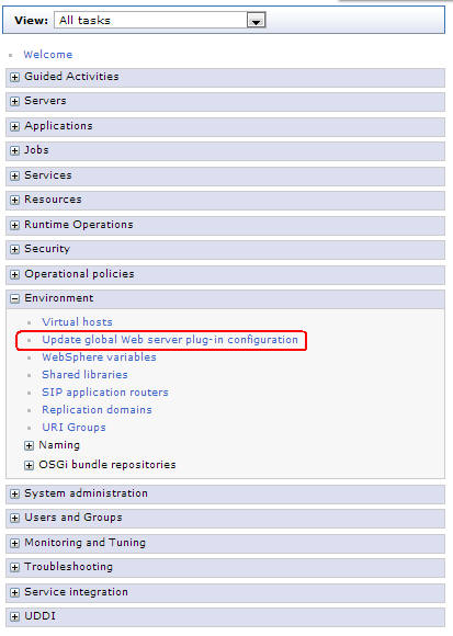

如果您使用 WebSphere 應用程式伺服器並執行 JD Edwards EnterpriseOne 作為聯合或叢集 Web 伺服器的一部分,您可能需要在部署最新「工具版本」之後重新產生 WebSphere 全域外掛程式組態。當您將新 servlet 新增至您部署的「工具版本」時,需要這項作業。
若要重新產生 WebSphere 全域外掛程式:
  1. 開啟 WebSphere 應用程式伺服器 (WAS) 主控台。
  2. 開啟「環境」樹狀結構。
  3. 選取「更新全域 Web 伺服器外掛程式組態」選項。
    圖表 6-1 更新全域外掛程式組態
    以下為 圖表 6-1 的描述
    描述 "圖表 6-1 更新全域外掛程式組態"
  4. 按一下「確定」以產生新的外掛程式。
  5. 重新啟動 HTTP 伺服器以辨識新檔案。
