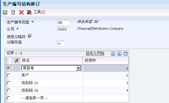

3.6.4 定义生产编号结构
访问“生产编号结构修订”屏幕。
定义生产编号结构:
  1. 在“生产编号类型”字段中,输入生产编号类型。
  2. 在“公司”字段中输入公司编号。
  3. 选择“使用分隔符”选项,以便在段值之间使用分隔符。
  4. 如果已启用“使用分隔符”选项,在“分隔符值”字段中设置字符。
    系统显示在处理选项中设置的默认分隔符值。
  5. 从“段名称”列表中选择段。
    可以选择多达 16 个段,用以定义生产编号。
  6. 单击“确定”。
  7. 在“生产编号结构定义”屏幕上,单击“查找”,然后验证输入的生产编号结构。

段名称
(必填)输入定义生产编号中段的用户定义码 (34/SN)。
段顺序
显示一个指示生产编号结构中段的顺序的编号。段顺序是从 1 到 16 的序号。
