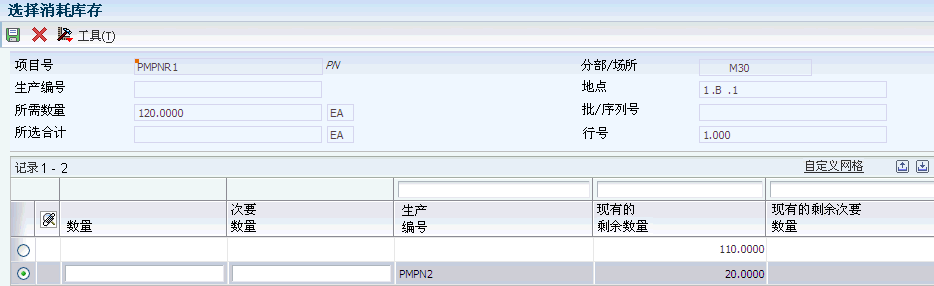

如果将“生产编号现有消耗量”处理选项的值设置为 1,以采用交互方式发放库存,系统显示“选择库存消耗量”屏幕。可以选择要消耗的特定库存和数量。
如果正在发放的项目在项目主记录中设置为使用双重计量单位,则必须填写“次要数量”字段。
选择要消耗的库存后,可以访问“选择要消耗的库存”屏幕,以查阅或重新分配库存。“数量”字段中必须有值,才可访问“行”菜单上的“生产编号消耗量”选项。

  2. 在“选择消耗的库存”屏幕上,输入按生产编号发放的项目数量。
    “选择消耗的库存”屏幕的表头中显示库位和批次信息。
    备注:
    如果处理选项设置为 1,而且项目没有一般库存,系统显示“选择消耗的库存”屏幕。
  3. 单击“确定”。

5.3.5 查阅生产控制项目的库存消耗量
访问“选择消耗的库存”屏幕。
如果将“生产编号现有消耗量”处理选项的值设置为 1,以采用交互方式发放库存,系统显示“选择库存消耗量”屏幕。选择库存后,可以使用“行”菜单中的“生产编号消耗量”选项,查阅业务记录行的库存选择。
所需数量
显示之前“库存”屏幕的“数量”字段中所示的所需数量。
所选总量
显示从所有行可供量中选择的总量。
进行库存选择后,“所需数量”和“所选总量”字段中的值必须一致。
数量
输入行的所选单位数量。随着您更新“数量”字段中的值,系统会从“现有剩余数量”字段中扣除此数量,以显示库存消耗量的结果。
次要数量
输入行的所选单位次要数量。随着您更新“次要数量”字段中的值,系统会从“现有剩余次要数量”字段中扣除此数量,以显示库存消耗量的结果。
现有剩余数量
显示扣减行的“数量”字段中值之后的现有剩余数量。
现有剩余次要数量
显示扣减行的“次要数量”字段中的值之后的现有剩余次要数量。
