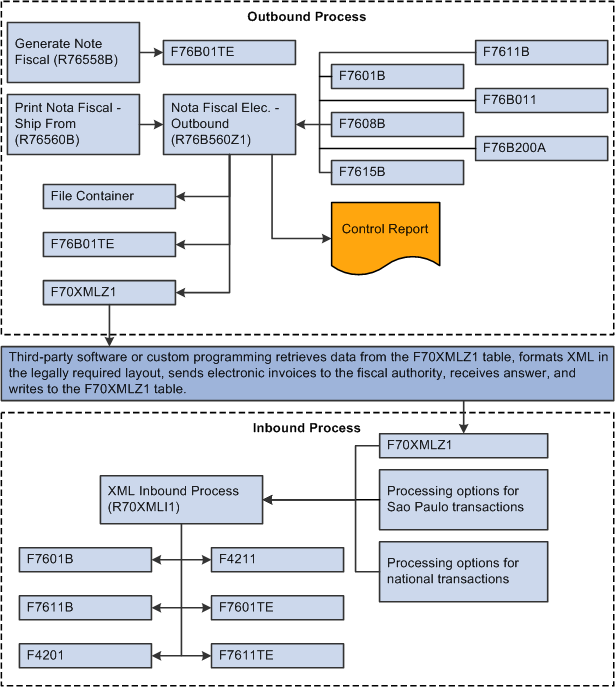

Este diagrama mostra os processos em lote e as tabelas usadas pelo processamento da NF-e de São Paulo:
Figura 19-1 Processos e tabelas de lote usadas no processamento de Nota Fiscal Eletrônica de São Paulo
O sistema altera o status dos registros para b quando o software de terceiros lê os dados da tabela F70XMLZ1.
O software de terceiros ou programa personalizado atribui o tipo de transação BRNFI-SP aos registros de transações de São Paulo quando grava dados na tabela F70XMLZ1 após enviar os registros e receber uma resposta da autoridade fiscal.
O status continuará como b até que o software JD Edwards processe o registro devolvido. Depois do processamento, o status mudará para P.

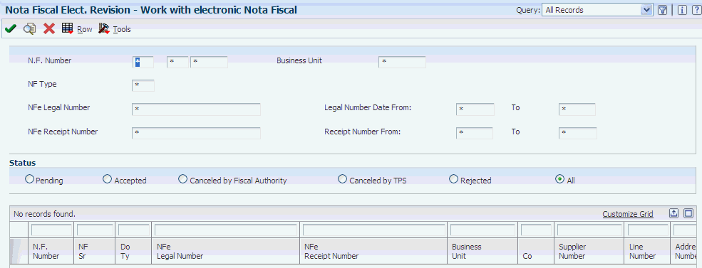

Usar a Nota Fiscal Eletrônica. Programa de revisão para revisar as notas fiscais eletrônicas. Os registros que você analisa existem nas tabelas Cabeçalho da NF-e (F76B01TE) e Detalhe da NF-e (F76B11TE). Você pode pesquisar por registros usando os campos existentes para a nota fiscal, como a empresa ou o fornecedor, ou por dados específicos da NF-e, como:
Número legal da NF-e
Número do recibo da NF-e
Status
Pendente
Aceita
Cancelada pela autoridade fiscal
Rejeitada
Tudo

Acesse a tela Acesso a Notas Fiscais eletrônicas.
Figura 19-3 tela Acesso a Notas Fiscais eletrônicas
Insira o número da nota fiscal para a transação que você deseja localizar.
Insira um valor que exista na tabela de UDC Origem da Nota Fiscal (76/NF) para identificar o tipo de transação que você deseja localizar. Os valores para o processamento da nota fiscal eletrônica são:
5: Nota Fiscal Autônoma - PV
6: Nota Fiscal Complementar PV
7: Nota Fiscal - PV
Insira o número da NF-e da transação que você deseja localizar. A autoridade fiscal emitirá um número de NF-e quando aceitar a transação da nota fiscal.
Insira o número do recebimento da NF-e da transação que você deseja localizar. A autoridade fiscal atribuirá um número de NF-e quando aceitar a transação da nota fiscal.
Insira o intervalo de datas que inclui as transações que você deseja localizar. A data do número legal é aquela em que você gerou a nota fiscal e atribuiu um número a ela.
Insira o intervalo de datas que inclui as transações que você deseja localizar. A data do número do recibo é aquela para a qual a autoridade fiscal emitiu um recibo para aceitação da transação.
Selecione o status da transação depois do processamento pelo software de terceiros ou personalizado, a ser usado ao procurar por registros. Os valores são:
Pendentes: O sistema busca transações que tenham sido capturadas pelo software de terceiros ou personalizadas, mas para as quais não se tenham recebido respostas.
Aceitas: O sistema busca pelas transações que foram aceitas pela autoridade fiscal.
Canceladas pela autoridade fiscal: O sistema busca pelas transações que foram canceladas pela autoridade fiscal.
Rejeitadas: O sistema busca pelas transações que não foram aceitas pela autoridade fiscal.
Todas: O sistema busca por todas as transações.
Selecione Fatura Eletrônica Brasil - Processamento (G76BNF1), Remoção em Lote da Transação em XML.
As opções de processamento permitem que o usuário defina valores predeterminados para processamento.
Insira um valor que exista na tabela de UDC Grupo de Transação (70/NF) para especificar o tipo de transação que você deseja remover. As notas fiscais eletrônicas pertencem ao grupo de transação BRNFE.
