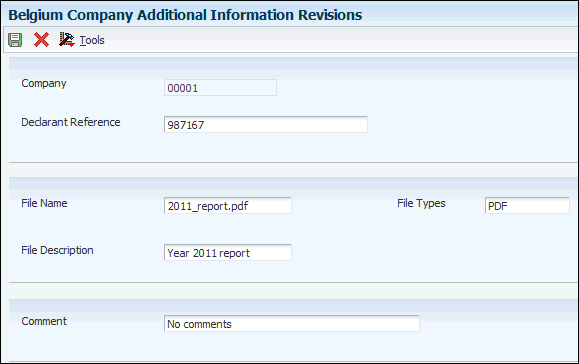

Deze sectie bevat een overzicht van bedrijfsgegevens voor BTW-rapportage. Daarbij komt aan de orde hoe u bedrijfsgegevens voor BTW-rapportage instelt.
Als u het programma Jaaropgave BTW (R74B150) uitvoert, wordt het XML-bestand voor het rapport Jaarlijkse klantenlijst nr 725 gegenereerd. U kunt meerdere bedrijven selecteren voor het rapport in de gegevensselectie.
Gebruik het programma Aanvullende gegevens Belgische bedrijven (P74B010) om bedrijfsgegevens in te voeren voor BTW-opgave. De gegevens die u invoert in de tabel met aanvullende bedrijfsgegevens voor België (F74B010) worden opgeslagen. Met het programma Jaaropgave BTW worden in tabel F74B010 gegevens verzameld over elk bedrijf dat u opgeeft. Met het programma Jaaropgave BTW worden de gegevens voor elk bedrijf geschreven naar de betreffende velden in het XML-bestand voor het rapport Jaarlijkse klantenlijst nr 725. Als u geen gegevens instelt voor de bedrijven die u opneemt in het rapport Jaarlijkse klantenlijst nr 725, worden de gekoppelde velden in het XML-bestand niet gevuld met het programma Jaaropgave BTW.
| Schermnaam | Scherm-ID | Navigatie | Gebruik |
| Bedrijf instellen | W0010B | Organisatie en rekeningen instellen (G09411), Bedrijfsnamen en -nummers | Een bedrijf instellen of een bestaand bedrijf selecteren. |
| Aanvullende gegevens Belgische bedrijven wijzigen | W74B010A | Selecteer een bedrijf in het scherm Bedrijf instellen en selecteer vervolgens de optie Regionale gegevens in het menu Rij. | Bedrijfsgegevens invoeren voor het rapport Jaarlijkse klantenlijst nr 725. |
Open het scherm Aanvullende gegevens Belgische bedrijven wijzigen.
Afbeelding 3-1 Het scherm Aanvullende gegevens Belgische bedrijven wijzigen
Geef de waarde op die moet worden geschreven naar het element DeclarantReference van het XML-bestand.
Het kenmerk DeclarantReference in het element ClientListing is een optioneel veld.
Vul de waarde in die u wilt afdrukken in het element FileName van het XML-bestand. Als u dit veld invult, vult u ook het veld Bestandstype in. U kunt dit veld en het veld Bestandstype ook leeg laten.
Voer een waarde in uit de UDC-tabel Bestandstype (74B/FT) om af te drukken in het veld Bestandstype van het XML-bestand. Als u dit veld invult, vult u ook het veld Bestandsnaam in. U kunt dit veld en het veld Bestandsnaam ook leeg laten.
Voer een beschrijving in van de bestandsbijlage die moet worden afgedrukt in het element FileDescription van het XML-bestand.
Voer de tekst in om het veld Opmerking van het XML-bestand af te drukken. U kunt maximaal 2000 tekens invoeren.
