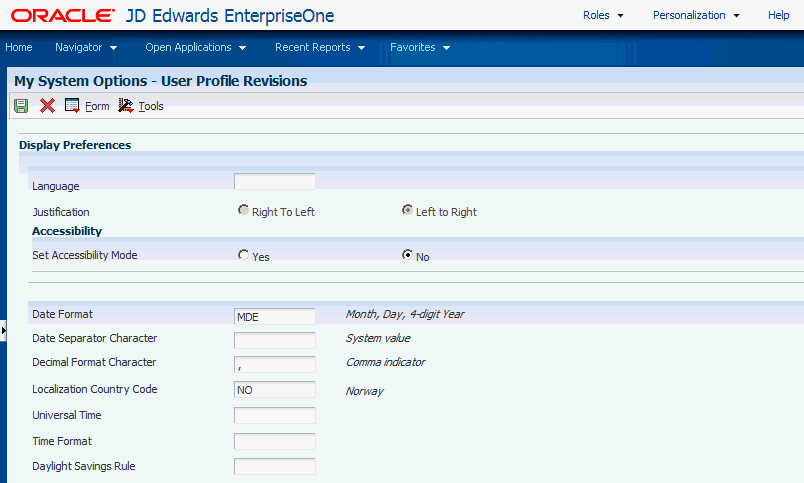

Open het scherm Gebruikersprofiel wijzigen.
Afbeelding 1-1 Het scherm Gebruikersprofiel wijzigen
Voer een gebruikerscode (00/LC) in waarmee een lokalisatieland wordt aangeduid. Het is mogelijk om op basis van deze code een landspecifieke functionaliteit toe te voegen door de landservermethode in het basisproduct te gebruiken.
Voer een gebruikerscode (01/LP) in waarmee de taal wordt aangegeven die wordt gebruikt in schermen en afgedrukte rapporten. Voordat u een taal opgeeft, moet er een code voor die taal zijn ingevoerd op systeemniveau of in de gebruikersvoorkeuren. Verder moet u de taal-CD hebben geïnstalleerd.
Voer de datumindeling in zoals die is opgeslagen in de database.
Als u deze optie blanco laat, worden de datums weergegeven volgens de instellingen van het besturingssysteem op het werkstation. In NT worden de instellingen voor het besturingssysteem van het werkstation door de Landinstellingen in het Configuratiescherm bepaald. De waarden zijn:
blanco: de systeemdatumindeling wordt gebruikt;
DME: dag, maand, 4-cijferig jaar;
DMY: dag, maand, jaar (DDMMJJ);
EMD: 4-cijferig jaar, maand, dag;
MDE: maand, dag, 4-cijferig jaar;
MDY: maand, dag, jaar (MMDDJJ);
YMD: jaar, maand, dag (JJMMDD);
Voer het teken in dat u wilt gebruiken om de maand, dag en het jaar van een gegeven datum te scheiden. Als u een asterisk (*) invoert, wordt automatisch een spatie gebruikt als scheidingsteken. Als u deze optie blanco laat, wordt de systeemwaarde als scheidingsteken gebruikt.
Voer het aantal posities in rechts van de decimaal die u wilt gebruiken. Als u dit veld leeg laat, wordt automatisch de systeemwaarde als standaardwaarde gebruikt.
