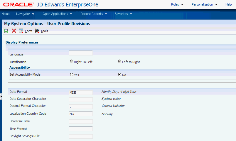

Lokalisierte JD Edwards EnterpriseOne-Software nutzt in einigen Fällen Landesservertechnologie, um länderspezifische Funktionen von der Basissoftware zu isolieren. Beispiel: Wenn Sie während der normalen Transaktionsverarbeitung zusätzliche Informationen über einen Lieferanten aufzeichnen oder eine Steuernummer validieren, um länderspezifische Anforderungen zu erfüllen, geben Sie die zusätzlichen Informationen mit einem lokalisierten Programm ein. Die Steuer wird von einem lokalisierten Programm anstatt von der Basissoftware validiert. Der Landesserver gibt an, dass dieses lokalisierte Programm in den Prozess einbezogen werden soll.
Um die lokalisierten Lösungen für das Unternehmen optimal zu nutzen, müssen Sie in den Benutzeranzeigepräferenzen das Land angeben, in dem Sie arbeiten. Der Landesserver bestimmt anhand dieser Informationen, welche lokalisierten Programme für das angegebene Land ausgeführt werden sollen.
Zur Angabe des Landes, in dem Sie arbeiten, verwenden Sie Lokalisierung-Ländercodes. Lokalisierung-Ländercodes stehen in UDC-Liste 00/LC zur Verfügung. In ihr werden sowohl zwei- als auch dreistellige Lokalisierung-Ländercodes gespeichert.
Sie können außerdem Benutzeranzeigepräferenzen einrichten, um weitere Funktionen zu verwenden. Beispiel: Sie können angeben, wie das Datum angezeigt wird (beispielsweise mit TTMMJJ, dem für Europa typischen Format), oder eine Sprache angeben, um die Basissprache zu überschreiben.

| Benutzerprofil ändern | W0092A | JD Edwards EnterpriseOne-Banner Klicken Sie auf "Personalisieren".
Wählen Sie "Meine Systemoptionen", "Benutzerprofil ändern" aus. Wählen Sie unter "Benutzereinstellungen ändern" "Benutzerprofil ändern" aus. |
Richten Sie die Anzeigepräferenzen ein. |

Öffnen Sie das Formular "Benutzerprofil ändern".
Geben Sie einen UDC (00/LC) ein, der ein Lokalisierungsland kennzeichnet. Es besteht die Möglichkeit, mit der Landesservermethodik im Basisprodukt auf der Grundlage dieses Codes länderspezifische Funktionalität anzuhängen.
Geben Sie einen UDC (01/LP) ein, der die in Formularen und gedruckten Berichten zu verwendende Sprache angibt. Um eine Sprache angeben zu können, muss ein Code für diese Sprache auf Systemebene oder in den Benutzereinstellungen vorhanden sein. Außerdem müssen Sie die Sprach-CD installiert haben.
Geben Sie das Format ein, in dem ein Datum in der Datenbank gespeichert wird.
Wenn Sie dieses Feld leer lassen, wird das Datum auf Grundlage der Einstellungen des Betriebssystems auf der Workstation angezeigt. Bei XP steuern die Regions- und Sprachoptionen in der Systemsteuerung die Einstellungen für das Betriebssystem der Workstation. Gültige Werte:
Leer: Das Systemdatumsformat wird verwendet.
DME: Tag, Monat, vierstelliges Jahr
DMY: Tag, Monat, Jahr (TTMMJJ)
EMD: Vierstelliges Jahr, Monat, Tag
MDE: Monat, Tag, vierstelliges Jahr
MDY: Monat, Tag, Jahr (MMTTJJ)
YMD: Jahr, Monat, Tag (JJMMTT)
Geben Sie das Zeichen an, das zur Trennung von Monat, Tag und Jahr eines angegebenen Datums verwendet werden soll. Wenn Sie ein Sternchen (*) eingeben, verwendet das System eine Leerstelle als Datumstrennzeichen. Wenn Sie dieses Feld leer lassen, verwendet das System den Systemwert als Datumstrennzeichen.
Geben Sie an, wie viele Stellen rechts vom Dezimaltrennzeichen Sie verwenden möchten. Wenn Sie dieses Feld leer lassen, wird der Systemwert als Standard verwendet.
