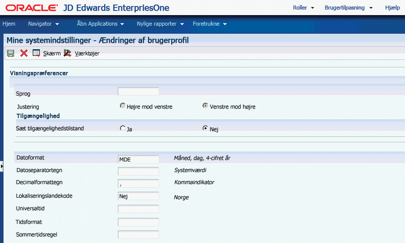

Dette afsnit indeholder en oversigt over brugervisningsindstillinger og omhandler, hvordan du kan:
Angive behandlingsparametre for programmet Brugerprofiler (P0092).
Angive brugervisningsindstillinger.
Nogle lokaliserede JD Edwards EnterpriseOne-programmer bruger landeserverteknologi til at isolere landespecifikke funktioner fra basissoftwaren. Hvis du f.eks. under normal transaktionsbehandling registrerer yderligere oplysninger om en leverandør eller validerer et skatte-id-nummer for at overholde landespecifikke krav, indsætter du de yderligere oplysninger ved at bruge et lokaliseret program. Momsvalidering foretages af et lokaliseret program i stedet for basissoftwaren. Landeserveren angiver, at dette lokaliserede program skal medtages i processen.
For at udnytte de lokaliserede løsninger til virksomheden fuldt ud skal du konfigurere brugervisningsindstillingerne til at angive det land, hvor du arbejder. Landeserveren bruger disse oplysninger til at bestemme, hvilke lokaliserede programmer der skal køres for det angivne land.
Du bruger lokaliseringslandekoder til at angive det land, hvor du arbejder. Systemet leverer lokaliseringslandekoder i UDC-tabel 00/LC. Denne tabel gemmer både tocifrede og trecifrede lokaliseringslandekoder.
Du kan også konfigurere brugervisningsindstillingerne til at bruge andre funktioner. Du kan f.eks. angive, hvordan systemet viser datoer (f.eks. DDMMÅÅ, det typiske europæiske format) eller angive et sprog for at tilsidesætte standardsproget.
| Skærmnavn | Skærm-id | Navigation | Anvendelse |
| Ændringer af brugerprofil | W0092A | JD Edwards EnterpriseOne-banner, klik på Brugertilpasning.
 Vælg Mine systemindstillinger og dernæst Ændringer af brugerprofil. Vælg Brugerprofilændringer i Ændringer i brugerstandard.  |
Sæt visningspræferencer. |
Med behandlingsparametre kan du indstille standardværdier for behandling.
Åbn formularen Brugerprofilændringer.
Figur 1-1 Formularen Brugerprofilændringer
Skriv en UDC (00/LC), som identificerer et lokaliseringsland. Det er muligt at tilknytte landespecifik funktionalitet baseret på denne kode ved at bruge landeservermetodologi i basisproduktet.
Skriv en UDC (01/LP), som angiver det sprog, der skal anvendes på formularer og udskrevne rapporter. Inden du angiver et sprog, skal der findes en kode for det pågældende sprog enten på systemniveau eller i brugerindstillingerne. Du skal derudover have installeret sprog-cd'en.
Angiv datoformatet, som det er gemt i databasen.
Hvis du lader dette felt være tomt, viser systemet datoer baseret på arbejdsstationens operativsystemindstillinger. Med NT styrer Internationale indstillinger i Kontrolpanel indstillingerne for operativsystemet på arbejdsstationen. Værdierne er:
Tom: Brug systemets datoformat.
DME: Dag, måned, fircifret årstal
DMY: Dag, måned, år (DDMMÅÅ)
EMD: Fircifret år, måned, dag
MDE: Måned, dag, fircifret år
MDY: Måned, dag, år (MMDDÅÅ)
YMD: År, måned, dag (ÅÅMMDD)
Angiv det tegn, der skal bruges ved adskillelse af måned, dag og år i en given dato. Hvis du angiver en stjerne (*), bruger systemet et blanktegn som datoseparator. Hvis du lader feltet være tomt, bruges systemværdien som datoseparator.
Angiv det ønskede antal positioner til højre for decimaltegne. Hvis du lader dette felt være tomt, bruges systemværdien som standard.
