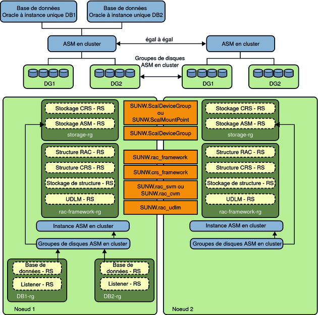

Cette section contient des exemples de configuration de bases de données Oracle à instance unique avec des instances Oracle ASM en cluster et des groupes de disques Oracle ASM en cluster. Il y a deux schémas, le second constituant la suite du premier.
Le schéma suivant représente des instances Oracle ASM en cluster alimentant les deux bases de données Oracle à instance unique, DB1 et DB2, sur un noeud Noeud1. Les bases de données DB1 ou DB2 peuvent utiliser l'un ou l'autre des groupes de disques Oracle ASM DG1 et DG2, voire les deux puisqu'il s'agit de groupes de disques Oracle ASM en cluster. La partie supérieure du diagramme montre les liens entre les instances de bases de données Oracle et les instances Oracle ASM en cluster sur les noeuds Noeud1 et Noeud2. Les instances Oracle ASM en cluster gèrent simultanément deux groupes de disques Oracle ASM sur les deux noeuds. La partie inférieure du schéma représente le groupe de ressources Oracle Solaris Cluster et les ressources existants pour les bases de données Oracle à instance unique et leurs exigences pour les services Oracle ASM en cluster.
Les encadrés en pointillés représentent les ressources HA pour Oracle existantes avec les nouvelles ressources Oracle ASM. Les flèches représentent les nouvelles dépendances entre HA pour Oracle et les services Oracle ASM en cluster.
Figure C-4 Oracle ASM en cluster avec des groupes de disques en cluster [1]

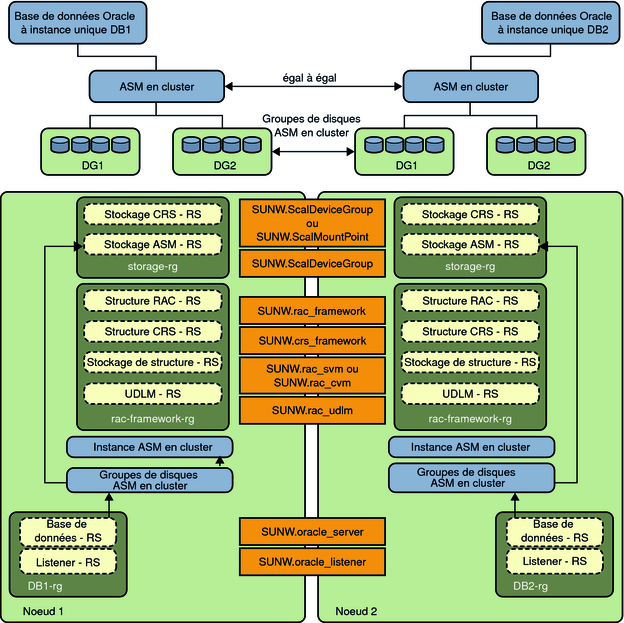

Dans le diagramme suivant, une base de données Oracle à instance unique DB2 qui partage les groupes de disques Oracle ASM DG1 et DG2 s'exécute désormais sur le noeud Noeud2 après le basculement des groupes de ressources DB2-rg sur le noeud Noeud2. La partie supérieure du diagramme montre les liens entre les instances de bases de données Oracle et les instances Oracle ASM en cluster sur les noeuds Noeud1 et Noeud2. Les instances Oracle ASM en cluster gèrent simultanément deux groupes de disques Oracle ASM sur les deux noeuds. La partie inférieure du schéma représente le groupe de ressources Oracle Solaris Cluster et les ressources existants pour les bases de données Oracle à instance unique et leurs exigences pour les services Oracle ASM en cluster.
Remarque - Si le type de stockage est RAID matériel, les types de ressources SUNW.ScaleDeviceGroup, SUNW.rac_svm et SUNW.rac_cvm ne sont pas requis.
Figure C-5 Oracle ASM en cluster avec des groupes de disques en cluster [2]
