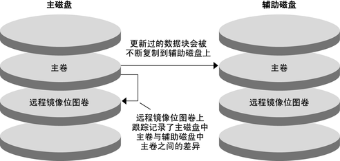

远程镜像复制
图 A-1 显示了远程镜像复制。通过 TCP/IP 连接可以将主磁盘主卷中的数据复制到辅助磁盘的主卷中。该软件使用远程镜像位图来跟踪主磁盘上的主卷与辅助磁盘上的主卷之间的差别。
图 A-1 远程镜像复制
image:此图说明了从主磁盘主卷到辅助磁盘主卷的远程镜像复制。
可以实时同步或异步执行远程镜像复制。可以为同步复制或异步复制单独配置每个群集中的每个卷。

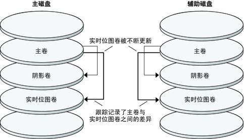

时间点快照
图 A-2 显示了时间点快照。每个磁盘的主卷中的数据都被复制到同一磁盘上的影子卷中。时间点位图跟踪主卷和影子卷之间的差异。数据被复制到影子卷之后,时间点位图将被复位。
图 A-2 时间点快照
image:此图显示了时间点快照。

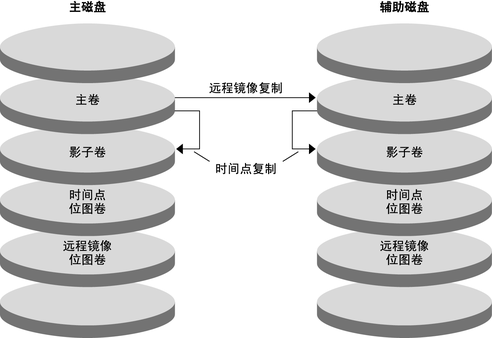

图 A-3 展示了此配置示例是如何使用远程镜像复制和时间点快照的。
图 A-3 复制示例配置
image:此图显示了配置示例是如何使用远程镜像复制和时间点快照的。

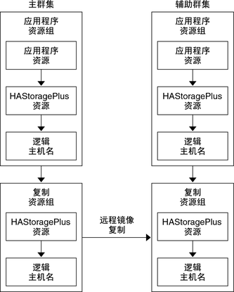

为故障转移应用程序配置资源组
在故障转移应用程序中,一个应用程序一次在一个节点上运行。如果此节点发生故障,应用程序将故障转移到同一群集中的另一个节点。用于故障转移应用程序的资源组必须具有以下特征:
图 A-4 说明了故障转移应用程序中应用程序资源组和复制资源组的配置。
图 A-4 配置故障转移应用程序中的资源组
image:此图说明了故障转移应用程序中的应用程序资源组和复制资源组的配置。

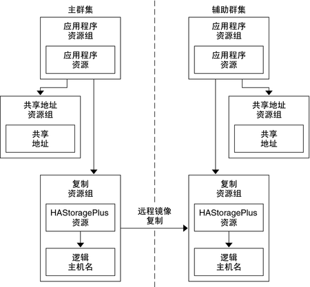

为可伸缩的应用程序配置资源组
在可伸缩应用程序中,一个应用程序可以在多个节点上运行以创建单一逻辑服务。如果运行可伸缩应用程序的节点发生故障,将不会发生故障转移。该应用程序将在其他节点上继续运行。
如果将可伸缩应用程序作为应用程序资源组中的资源管理,则无需将设备组配置给应用程序资源组。因此,也无需为应用程序资源组创建 HAStoragePlus 资源。
用于可伸缩应用程序的资源组必须具有以下特征:
图 A-5 说明了可伸缩应用程序中的资源组配置。
图 A-5 配置可伸缩应用程序中的资源组
image:此图说明了可扩展应用程序中的资源组的配置。

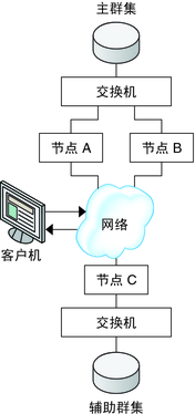

连接和安装群集
图 A-7 说明了配置示例所使用的群集配置。配置示例中的辅助群集包含一个节点,但是可以使用其他群集配置。
图 A-7 群集配置示例
image:此图演示了配置示例中使用的群集配置。

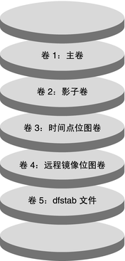

下图显示了在设备组中创建的卷。
图 A-8 设备组的卷
image:此图显示了在设备组中创建的卷。
注 - 本过程中定义的卷不能包含磁盘标签专用区域,如柱面 0。SVM 软件会自动实施此项约束。
