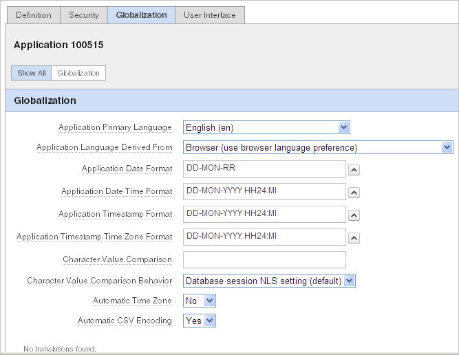

グローバルIDの決定方法を指定するには、次のステップを実行します。
  1. 「アプリケーション・ビルダー」をクリックします。
  2. アプリケーションを選択します。
  3. 「共有コンポーネント」をクリックします。
  4. 「グローバリゼーション」で、「グローバリゼーション属性」をクリックします。
  5. 「グローバリゼーション」で、次の項目を指定します。
    1. アプリケーションのプライマリ言語: アプリケーション開発で使用した言語を選択します。
    2. アプリケーション言語の派生元: 「ブラウザ(ブラウザの言語プリファレンスを使用)」を選択します。
      このオプションを使用すると、指定した言語でブラウザにアプリケーションを表示できます。
    3. アプリケーション日付書式: アプリケーションで使用する日付書式を指定します。
    4. アプリケーションの日時書式: アプリケーションで使用する日時書式を指定します。
    5. アプリケーションのタイムスタンプ書式: アプリケーションで使用するタイムスタンプ書式を指定します。
    6. アプリケーションのタイムスタンプ・タイムゾーン書式: アプリケーションで使用するタイムスタンプとタイムゾーン書式を指定します。
    7. 文字の値の比較: ORDER BY、LIKE、MIN/MAXなどの様々なSQL操作および句の文字の値の組合せの照合順序を決定します。詳細はアイテム・ヘルプを参照してください。
    8. 文字の値の比較動作 LIKE, MIN/MAXなどのSQL操作の照合操作を決定します。詳細はアイテム・ヘルプを参照してください。
    9. 自動タイムゾーン: データベースのセッション・タイムゾーンの設定を制御します。「はい」を設定すると、クライアントのタイムゾーンがクライアントのWebブラウザから導出され、Application Expressセッション中に設定されています。
    10. 自動CSVエンコーディング: 「はい」または「いいえ」を選択します。
      「自動CSVエンコーディング」で、アプリケーションにおけるすべてのカンマ区切り(CSV)レポート出力のエンコーディングが制御されます。「自動CSVエンコーディング」が「はい」に設定されていると、CSVレポート出力が、ローカライズされたデスクトップ・アプリケーションと互換性のあるキャラクタ・セットに適切に変換されます。CSVエンコーディングのキャラクタ・セットは、「アプリケーション言語の派生元」の設定によって決定されます。
      glb_settings.gifの説明が続きます。
      glb_settings.gifの説明

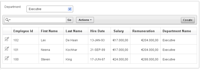

たとえば、ブラウザ設定がドイツ語(de)となっているエンド・ユーザーは、これらの変更をAnyCo Corpの「Employees」ページで確認できます。
アプリケーション・フィールドは、まだ翻訳されていません。アプリケーションを翻訳する手順については、『Oracle Application Expressアプリケーション・ビルダー・ユーザーズ・ガイド』の「アプリケーションのグローバリゼーションの管理」を参照してください。
