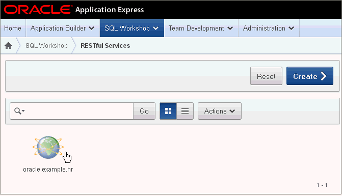

RESTfulサービスへのアクセス
RESTfulサービスにアクセスするには、次の手順を実行します。
  1. ワークスペースのホームページにログインします。
  2. 「SQLワークショップ」をクリックします。
  3. 「RESTfulサービス」をクリックします。
    r_service.gifの説明が続きます。
    図r_service.gifの説明
    「RESTfulサービス」ホーム・ページが表示されます。

RESTfulサービス・モジュールの編集
RESTfulサービス・モジュールは、関連付けられたリソース・テンプレートおよびリソース・ハンドラを持つことができます。特定のRESTfulサービス・モジュールの編集プロセス時に、関連付けられた任意のリソース・テンプレートおよびリソース・ハンドラを変更できます。
RESTfulサービス・モジュールを編集するには、次の手順を実行します。
  1. ワークスペースのホームページで、「SQLワークショップ」をクリックして、「RESTfulサービス」をクリックします。
    「RESTfulサービス」ホームページが表示されます。
  2. 編集するモジュールの名前をクリックします。
    「RESTfulサービス・モジュールの編集」ページが表示されます。
    r_edit.gifの説明が続きます。
    図r_edit.gifの説明
    注意:
    左ペインのRESTfulサービス・モジュール・ツリーを使用して、リソース・テンプレートおよびリソース・ハンドラを表示、編集および作成します。
  3. RESTfulサービス・モジュールの設定を編集するには、右ペインの「RESTfulサービス・モジュール」の下にあるフィールドを変更します。詳細は、「RESTfulサービス・モジュールの作成」を参照してください。
