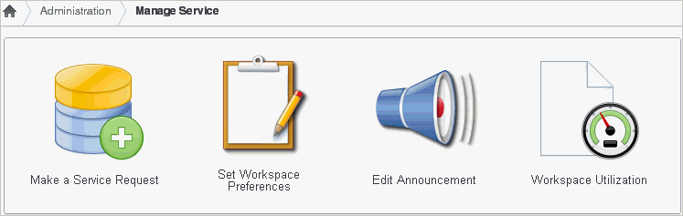

サービスの管理ページはサービス・リクエストの管理、ワークスペースのプリファレンスの構成、ワークスペースのお知らせの編集、ワークスペース使用率のレポートの表示に使用できます。また、「メタデータの管理」リストの上のリンクを使用すると、ログ・ファイル、セッション・ステート、ページとリージョンのキャッシュ、アプリケーションのビルド・ステータス、アプリケーション・モデルを管理し、ワークスペース使用率のレポートを表示できるようになります。
サービスの管理ページには、次のアイコンがあります。
サービス・リクエストの作成。このリンクを使用して、新しいスキーマのリクエスト、追加の記憶領域のリクエスト、またはワークスペースの終了を行います。「サービス・リクエストの作成」を参照してください。
ワークスペース・プリファレンスの設定。このリンクを使用して、ログイン制御、アプリケーション・ビルダー、SQLワークショップおよびチーム開発の構成と、PL/SQL編集のサポートの有効化を行います。「ワークスペースのプリファレンスの構成」を参照してください。
お知らせの編集。このリンクを使用して、「ワークスペース」ホームページおよびワークスペース管理ページに表示されるメッセージを作成します。「ワークスペースのお知らせの定義」を参照してください。
ワークスペース使用率。このリンクを使用して、現行のワークスペースに関するサマリー・レポートを表示します。「ワークスペース使用率のレポートについて」を参照してください。
