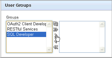

グループに対するユーザーの追加と削除
グループにユーザーを追加するには、次のステップを実行します。
  1. Oracle Application Expressへログインします。詳細は、『Oracle Application Expressアプリケーション・ビルダー・ユーザーズ・ガイド』のOracle Application Expressへのログインに関する説明を参照してください。
    ワークスペースのホームページが表示されます。
  2. 「管理」アイコンをクリックします。
    管理ページが表示されます。
  3. 「ユーザーとグループの管理」をクリックします。
    ユーザー・ページが表示されます。
  4. ユーザーを選択します。
    ユーザーの編集ページが表示されます。
  5. 「ユーザー・グループ」までスクロールします。
    各ユーザーは、右側のグループに属しています。
  6. ユーザーをグループに追加するには、グループを選択して「移動」をクリックします。
    add_user_group.gifの説明が続きます
    図add_user_group.gifの説明
  7. ユーザーをグループから削除するには、グループを選択して「削除」をクリックします。
  8. 「変更の適用」をクリックします。
