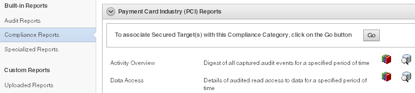

  1. Audit Vault Serverコンソールに監査者としてログインします。
  2. 「レポート」タブをクリックします。
  3. 「組込みレポート」メニューの下のリンク(たとえば、「コンプライアンス・レポート」)をクリックし、目的のレポートにナビゲートして、次のいずれかを実行します。
    • レポート・データをオンラインで表示または参照するには: そのレポートのレポート・データの参照アイコンをクリックします。オンラインでレポートを参照するときのレポートのタイムスタンプは、ローカル・ブラウザの時刻で表示されます。
    • 以前に生成されたレポートを表示するには: そのレポートの生成済レポートのリスト・アイコンをクリックします。
    • PDFまたはXLSレポートをスケジューリングして他のユーザーに送信するには: そのレポートのレポートのスケジュール・アイコンをクリックします。「PDFまたはXLSレポートのスケジューリングおよび作成」を参照してください。PDFまたはXLSレポートのタイムスタンプは、Audit Vault Serverの時刻(管理者が指定した「タイムゾーン・オフセット」設定に基づく)で記録されます。

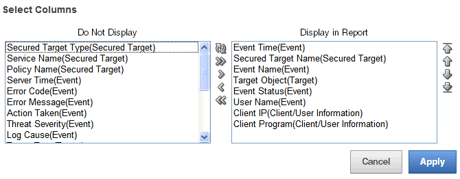

レポートでの列の表示/非表示
レポートで列を非表示または表示しているとき、非表示にした列に基づいてデータをフィルタ処理するなど、非表示の列に対して操作を実行できます。
レポートで列を非表示または表示するには、次のようにします。
  1. Audit Vault Serverに監査者としてログインし、「レポート」タブをクリックして、目的のレポートにアクセスします。
  2. 「アクション」メニューで「列の選択」をクリックします。
    「列の選択」ダイアログのフィールドが表示されます。
    report_select_column.gifの説明が続きます
  3. 次のように、表示しないボックスまたはレポートに表示ボックスに列名を移動します。
    • 移動する列名を選択してから、列名のボックスの間にある左矢印または右矢印をクリックします。
    • すべての列を左または右に移動するには、「>>」ボタンおよび「<<」ボタンを使用します。
    • 2つのボックス内の元の場所に列をリセットするには、一番上のボタン(円状の矢印)を使用します。
  4. 表示対象列の順序を設定するには、レポートに表示ボックスで列名を選択した後、ボックスの右側にある上向き矢印または下向き矢印をクリックして、リスト内の列の位置を並べ替えます。
  5. 「適用」をクリックします。

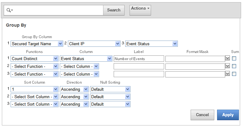

グループ化機能を使用したレポートのフォーマット
「グループ化基準」ダイアログでは、レポートで最大3つの列についてデータをグループ化できます。任意の列に実行できる関数を3つまで指定でき、生成される値をカスタム・レポートの追加列として表示できます。
たとえば、カスタム・レポートを作成して、セキュア・ターゲットとクライアントIPアドレスの組合せごとに、特定のステータス(たとえば、SUCCESSまたはFAILURE)のイベント数を表示する場合があります。「グループ化基準」を使用してカスタム・レポートを作成し、1列目に一意のセキュア・ターゲット、2列目に各セキュア・ターゲットのクライアントIPアドレスをグループ化し、3列目に「イベント・ステータス」を表示できます。次に、セキュア・ターゲットとクライアントIPアドレスの組合せごとに、「イベント・ステータス」列の個別値をカウントする関数を指定します。
生成されるカスタム・レポートには、「セキュア・ターゲット」、「クライアントIP」、「イベント・ステータス」を含む4つの列が含まれ、最後の列には関数の結果(たとえば、そのセキュア・ターゲットとIPアドレスのSUCCESSステータスのイベント数)が表示されます。
グループ化機能を使用するには、次のようにします。
  1. 目的のレポートにアクセスします。
  2. 「アクション」ドロップダウン・リストから「フォーマット」を選択し、「グループ化基準」を選択します。
    「グループ化基準」ダイアログが表示されます。
    report_group_by.gifの説明が続きます
  3. グループ化列セクションで、最初のドロップダウン・リストから、カスタム・レポートの列1のデータをグループ化するデータ列を選択します。
    たとえば、「セキュア・ターゲット名」を選択すると、列1つまりレポートによって、セキュア・ターゲットがグループ化されます。必要に応じて、レポートの列2と列3のグループ化のためのデータを選択します。
  4. 必要に応じて、「関数」セクションで、特定のデータ列を処理する関数を3つまで指定します。
    1. 「関数」の下で、関数(Count Distinctなど)を選択します。
    2. 「列」の下で、デフォルト・レポートの任意のデータ列を選択します。
    3. 必要に応じて、「ラベル」の下で、この関数の結果として作成される新しい列の列見出しを入力します。
    4. 必要に応じて、書式マスクの下で、この関数の結果として作成される新しい列のデータの書式を選択します。
    5. 必要に応じて、カスタム・レポートの最後に「合計」行を追加して新しい列の値を合算する場合は、「合計」チェック・ボックスを選択します。
  5. 必要に応じて、ソートのセクションで、カスタム・レポート列のソート順序を定義します。
  6. 「適用」をクリックします。

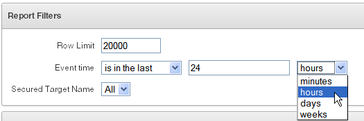

  4. 「レポート・フィルタ」セクションで次の項目を入力または選択します。
    • 行制限
    • イベント時間
    • セキュア・ターゲット名(または、すべて)
    report_schedule_filter.gifの説明が続きます

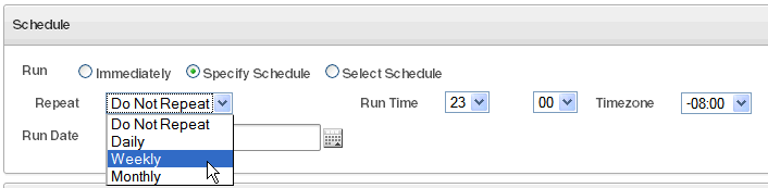

  5. 「スケジュール」セクションで、レポートのスケジュール方法を選択します。
    • 即時 - ただちにレポートを実行します。
    • スケジュールの指定 - 実行時間、タイムゾーン、実行日付、およびスケジュールの反復間隔を選択します。

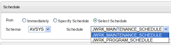

    • スケジュールの選択 - レポートのために既存のスケジュールを選択します。これには、スケジュールが格納されている「スキーマ」を選択して、「スケジュール」ドロップダウン・リストからスケジュールの名前を選択します。report_schedule_select.gifの説明が続きます
      データベース管理者は、埋込みのOracle DatabaseでDBMS_SCHEDULER PL/SQLパッケージを使用してこのようなスケジュールを作成できます。「スキーマ」リストに、DBMS_SCHEDULERスケジュールを含むスキーマが表示されます。「スケジュール」リストには、そのスキーマのすべてのDBMS_SCHEDULERスケジュールが表示されます。デフォルトでは、「スキーマ」ドロップダウン・リストには、DBMS_SCHEDULERパッケージを所有するSYSスキーマが含まれます。

コンプライアンス・レポートにアクセスするには、「レポート」タブをクリックし、「組込みレポート」メニューで「コンプライアンス・レポート」を選択します。
セキュア・ターゲットをコンプライアンス・レポート・カテゴリと関連付けるには、そのカテゴリの「実行」ボタンをクリックします(図6-1)。こうして、セキュア・ターゲットをOracle AVDFのコンプライアンス・グループのメンバーとして追加できます。詳細は、「セキュア・ターゲット・データベースのコンプライアンスの管理」を参照してください。
