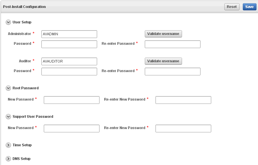

Audit Vault Serverの「インストール後の構成」ページへのアクセス
Audit Vault Serverの「インストール後の構成」ページにアクセスするには、次の手順を実行します。
  1. インターネット・ブラウザを使用して、Audit Vault Serverコンソールに移動します。
    https://ip_address
    ip_addressで、Audit Vault ServerのIPアドレスを使用します(「Audit Vault ServerまたはDatabase Firewallのインストール」の手順9を参照してください)。
    Webサイトのセキュリティ証明書に問題があるというメッセージが表示された場合は、自己署名の証明書が原因である可能性があります。「このサイトの閲覧を続行する」(または、これと類似の)リンクをクリックします。
    インストール手順で作成したインストール・パスフレーズの入力を要求されます。
  2. 「Audit Vault ServerまたはDatabase Firewallのインストール」の手順3で作成したインストール・パスフレーズを入力して、「ログイン」をクリックします。
    「インストール後の構成」ページが表示されます。
    post-install_config.gifの説明が続きます
    図post-install_config.gifの説明
このページでは、ユーザー名とパスワード(必須)、時間およびDNSサーバーを設定する必要があります。手順は次を参照してください。
Audit Vault Serverユーザーのユーザー名およびパスワードの設定(必須)
「インストール後の構成」ページで、Oracle AVDF管理者、監査者、サポートおよびルート・ユーザーのユーザー名とパスワードを設定します。各ユーザーの説明は、「Oracle AVDFユーザー」を参照してください。

パスワードの設定
Audit Vault Server管理者、監査者、ルートおよびサポート・ユーザーのパスワードを設定するには、次の手順を実行します。
  1. Audit Vault Serverの「インストール後の構成」ページにアクセスします。
    手順は、「Audit Vault Serverの「インストール後の構成」ページへのアクセス」を参照してください。
  2. 「ユーザー設定」の下で次の手順を実行します。
    • 「管理者」フィールドで、デフォルトのユーザー名を置き換えます(推奨)。
    • 「管理者」フィールドの下で、管理者の「パスワード」を入力し、「パスワードの再入力」フィールドでパスワードを確定します。
    • 「ユーザー名の検証」をクリックします。
      入力した管理者ユーザー名が検証されます。
    • 「監査者」フィールドで、デフォルトのユーザー名を置き換えます(推奨)。
    • 「監査者」フィールドの下で、監査者の「パスワード」を入力し、「パスワードの再入力」フィールドでパスワードを確定します。
      入力した監査者ユーザー名が検証されます。
  3. 見出し「Rootパスワード」の下の「新規パスワード」および「新規パスワードの再入力」のラベルが付いたフィールドで、ルートのパスワードを入力します。
  4. 見出し「Supportユーザー・パスワード」の下の「新規パスワード」および「新規パスワードの再入力」のラベルが付いたフィールドで、サポート・ユーザーのパスワードを入力します。
  5. 「保存」をクリックします。
  6. 「Audit Vault Server時間の設定(強く推奨)」に進みます。

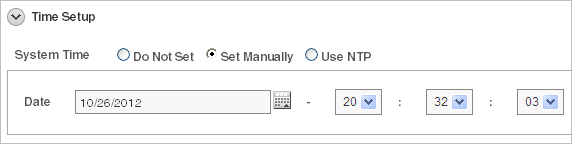

Audit Vault Server時間を設定するには、次の手順を実行します。
  2. 「インストール後の構成」ページで、「時間設定」セクションを展開します。

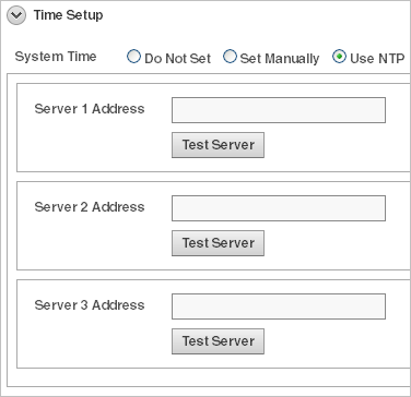

  3. 「手動で設定」または「NTPを使用」を選択します。
    注意:
    「NTPを使用」を選択することを強くお薦めします。
    「手動で設定」を選択する場合、「日付」のフィールドが表示されます。
    manually_set_time.gifの説明が続きます。
    「NTPを使用」を選択する場合、フィールド「サーバー1のアドレス」、「サーバー2のアドレス」および「サーバー3のアドレス」が表示されます。
    ntp_synchronization.gifの説明が続きます
    図ntp_synchronization.gifの説明
  4. 手順3で「手動で設定」を選択した場合、「日付」フィールドに現在のローカルの日時を設定します。
  5. 手順3で「NTPを使用」を選択した場合、「サーバー1のアドレス」、「サーバー2のアドレス」および「サーバー3のアドレス」の各フィールドで、次の手順を実行します。
    1. 優先するタイム・サーバーのIPアドレスまたは名前を入力します。
      名前を入力する場合は、「システム・サービス」ページで指定したDNSサーバーが名前解決のために使用されます。
    2. 「サーバーのテスト」をクリックします。
      指定されたサーバーから時間が表示されます。
  6. 「保存」をクリックするか、「Audit Vault ServerのDNSサーバーの設定(推奨)」に進みます。

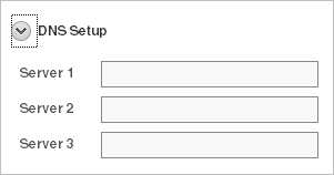

Audit Vault Serverで使用される可能性のあるホスト名は、Audit Vault ServerのDNSサーバーを使用して解決されます。
注意:
ネットワークにDNSサーバーがある場合のみ、Audit Vault ServerのDNSサーバー値を設定します。そうしないと、システム・パフォーマンスが損われます。
Audit Vault ServerのDNSサーバーを設定するには、次の手順を実行します。
  2. 「DNS設定」セクションを展開します。
    set_dns_servers.gifの説明が続きます。
  3. ネットワーク上の最大3つのDNSサーバーのIPアドレスを、「サーバー1」、「サーバー2」および「サーバー3」のフィールドに入力します。
    DNSサーバーがない場合は、フィールドを空白のままにします。
  4. 「保存」をクリックします(ページの右上隅にあります)。

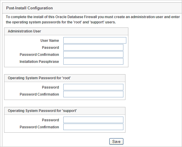

Database Firewallのインストール後のタスク
Database Firewallをインストールした後、管理ユーザー、ルートおよびサポート・ユーザーのパスワードを設定する必要があります。管理ユーザーはWeb GUIユーザーで、ルートおよびサポート・ユーザーはAudit Vault ServerのLinuxシステム・オペレーティング・システムのユーザー・アカウントです。

Database Firewallの「インストール後の構成」ページへのアクセス
Database Firewallの「インストール後の構成」ページにアクセスするには、次の手順を実行します。
  1. インターネット・ブラウザを使用して、Database Firewallコンソールに移動します。
    https://ip_address
    ip_addressで、Database FirewallのIPアドレスを使用します(「Audit Vault ServerまたはDatabase Firewallのインストール」の手順9を参照してください)。
    dbfw_post_install_config.gifの説明が続きます
    画像dbfw_post_install_config.gifの説明
このページから、Database Firewallユーザーのパスワードを設定できます(手順は、「Database Firewallユーザーのパスワードの設定(必須)」を参照してください)。
ここでのトピック
Database Firewallユーザー・パスワードの概要
パスワードは一意である必要はありませんが、次のようなパスワードをお薦めします。
  • 大文字英字、英字、数字、特殊文字(プラス記号、カンマ、ピリオドまたはアンダースコア)がそれぞれ少なくとも1つ含まれるようにします。
  • 8文字以上30文字以下にします。
  • 次の文字で構成します。
    • 小文字: a-z
    • 大文字: A-Z
    • 数値: 0-9
    • 句読点記号: カンマ(,)、ピリオド(.)、プラス記号(+)、コロン(:)およびアンダースコア(_)
  • ユーザー名と同じにならないようにします。
  • Oracleの予約語は使用できません。
  • わかりやすい語(welcome、account、database、userなど)は使用しないでください。
  • 連続する文字が含まれないようにします。
パスワードの設定
Database Firewall管理者、ルートおよびサポート・ユーザーのパスワードを設定するには、次の手順を実行します。
  1. 見出し「管理ユーザー」の下で、次の手順を実行します。
    1. User Nameフィールドで、Database Firewall管理ユーザーのユーザー名を入力します。
    2. Passwordフィールドで、Database Firewall管理ユーザーのパスワードを入力します。
    3. Password Confirmationフィールドで、パスワードを再入力します。
    4. 「インストール・パスフレーズ」フィールドで、「Audit Vault ServerまたはDatabase Firewallのインストール」の手順3で作成したインストール・パスフレーズを入力します。
  2. 見出しルートのオペレーティング・システム・パスワードの下にある「パスワード」および「パスワードの確認」フィールドで、ルートのパスワードを入力します。
  3. 見出しサポートのオペレーティング・システム・パスワードの下にある「パスワード」および「パスワードの確認」フィールドで、サポート・ユーザーのパスワードを入力します。
  4. 「保存」をクリックします。
