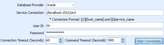

  5. 次を実行します:
    • データベース・プロバイダを選択します(「Oracle」または「SQL Server」)。
    • 新規リポジトリを配置するターゲット・データベースへの接続を入力します。
    • データベース・スキーマおよびデータ・ファイルを作成する権限を持つ管理者のユーザーIDおよびパスワードを入力します。
    • オプション: 「接続のタイムアウト」には、試行を取り消してエラーを生成するまでに接続が開くのを待機する秒数を入力します。デフォルト値は60秒です。「コマンドのタイムアウト」には、コマンドを取り消してエラーを生成するまでにコマンドの実行を待機する秒数を入力します。デフォルト値は900秒です。
      注:
      タイムアウト値をゼロに設定すると、タイムアウトは使用されません。これらの設定はdrm-config.xmlに保存され、エンジンによって起動時に使用されます。大規模操作(大規模なバージョンの削除など)を実行するには、「コマンドのタイムアウト」をデフォルトより大きい値に設定します。
    • 「接続のテスト」をクリックします。
    Oracle Databaseプロバイダ接続。
