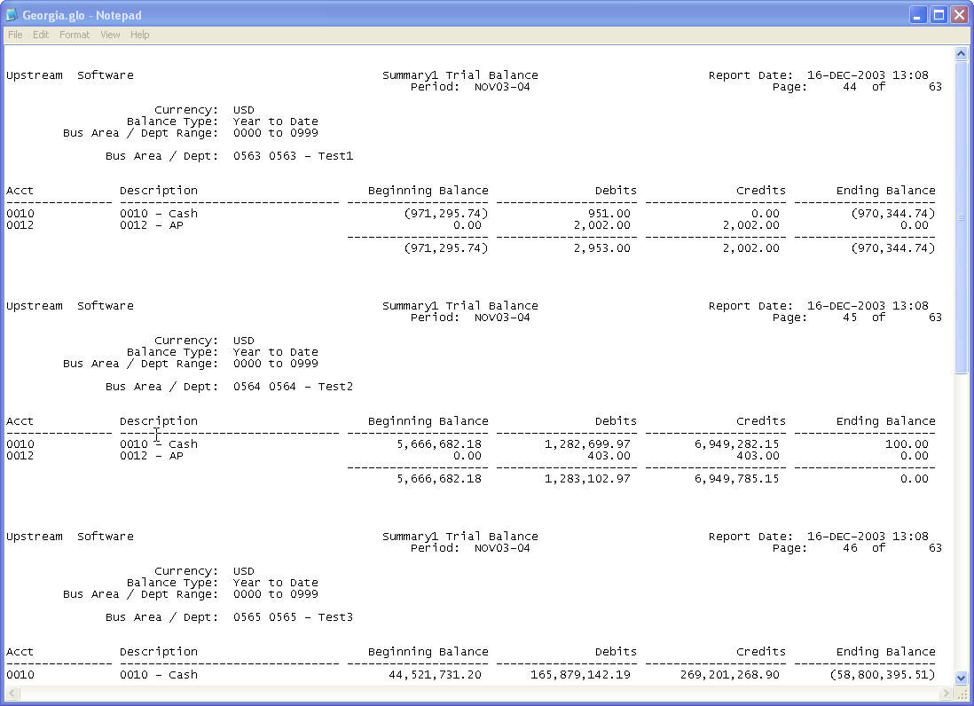

ソース・ファイル内では、すべての行にすべてのフィールドが含まれているわけではありません。たとえば、次に示すGeorgia画面では、0565 0565 Test 3のようなエンティティ値が、Bus Area / Deptラベルの後の各レポート・セクションのヘッダーに表示されますが、すべての行に表示されるわけではありません。したがって、エンティティ値はグローバル変数に保管し、ソース・ファイルの行に割り当てる必要があります。
Georgiaファイルの場合、エンティティ値をグローバル変数に保管するには、「インポート・フォーマット」画面で、次のスクリプトを、「金額」行の「式」フィールドに割り当てます。スクリプトでは、if..文とstring関数を使用して、行にBus Area / Deptラベルを含めるかどうかを判別します。行にラベルを含める場合、スクリプトはエンティティ値(位置33にあり、4文字含む)をグローバル変数に保管します。行にラベルを含めない場合、strfieldを返します。
