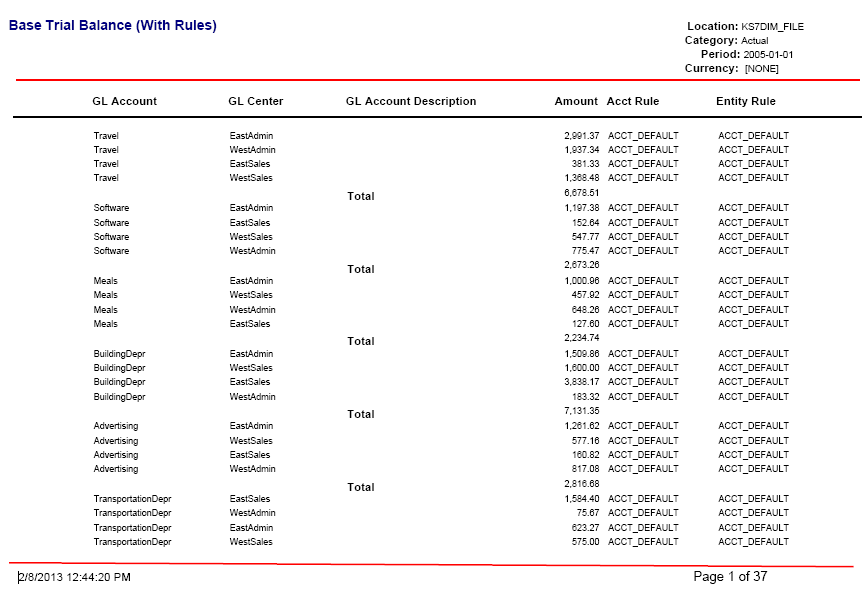

イメージは基本試算表レポートを示します

基本試算表レポート基本試算表レポートは、一般会計システム内の勘定科目残高ソース・データを表します。基本試算表レポートを使用して、データがソースの一般会計システムからターゲットのアプリケーションにロードされるときの残高を検証および比較します。
基本試算表レポートのサブカテゴリは次のとおりです:
  • 試算表のロケーション、ターゲットあり(カテゴリ、期間)
  • 試算表の現在のロケーション、ルールあり(カテゴリ、期間)
  • 試算表の現在のロケーション、すべてのディメンション - ターゲット・エンティティ - 勘定科目(カテゴリ、期間)
  • 試算表の変換済の現在のロケーション、ターゲット・エンティティ別 - 勘定科目(カテゴリ、期間)
  • 試算表の現在のロケーション、ターゲット・エンティティあり - 勘定科目(カテゴリ、期間)
  • 試算表の現在のロケーション、すべてのディメンション - ターゲット(カテゴリ、期間)
  • 試算表の現在のロケーション、ターゲット勘定科目別(カテゴリ、期間)
