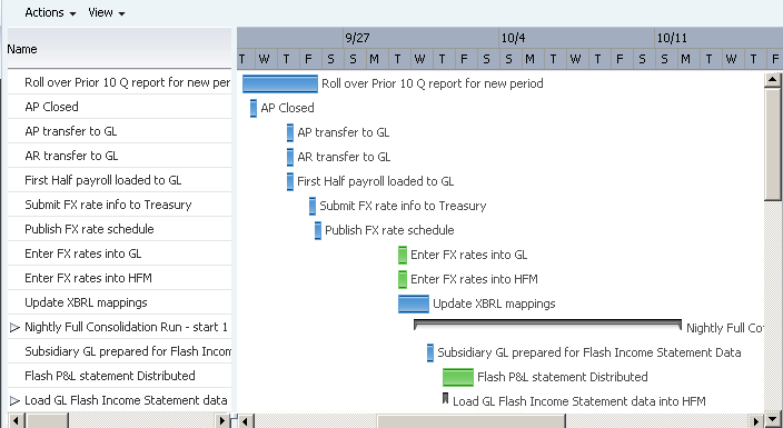

「ガント」ビュー
「ガント」ビューの例
「ガント」ビューには、タスクの期間とそれらの依存関係をグラフィカルに表わす、スケジュールまたはテンプレートの時系列が表示されます。棒は期間を表し、矢印は依存関係を表します。タスクAはタスクBより前に完了する必要があるなど、タスク間の先行関係を表示したり、先行タスクのステータスを参照したりできます。タスクAはタスクBおよびタスクCという2つのサブタスクから構成されるなど、親子タスク関係(集約)も階層で参照できます。
テンプレートを作成する際に「ガント」ビューを使用することを選択し、タスク間の先行関係を表示したり、スケジュールにタスクを追加した後で優先順序を確認したりできます。「ガント」ビューを使用して、他のタスクの先行タスクのステータスを表示したり、他のグループ・メンバーのタスクに先行するタスクのステータスを参照したりできます。
注意:
ガント・チャート・ビューとカレンダ・ビュー内で、多数のタスクを含むスケジュールまたはテンプレートを表示すると、ビューの表示に時間がかかります。これらのビューでスケジュールまたはテンプレートを確認する場合は、タスクの数が少なくなるようにビューにフィルタをかけることをお薦めします。
「ガント」ビューに新しいタスクをドラッグしたり、ダブルクリックまたはメニュー・オプションを使用してタスクを更新したりできます。タスクを新しい開始日にドラッグしたり、タスク期間を延長したりできます。タスク階層をフィルタ処理してフラット化したり、タスク・ステータスでソートしたりできます。子タスクがあるタスクは矢印で示され、この矢印をクリックしてタスク階層を展開または縮小できます。
