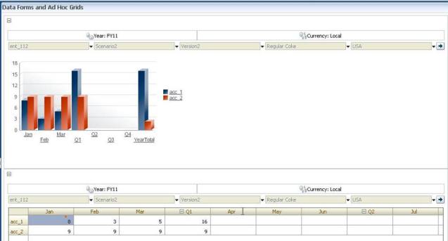

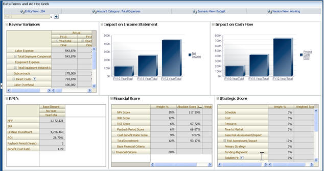

複合フォームの埋込みチャート
管理者はデータをセクション内にチャートで表示するように複合フォームを設計できます。プランナが下線付きのリンクまたはチャート領域をクリックすると、次のレベルにドリル・ダウンすることもできます。
設計案:
複合フォームにチャートを埋め込むには:
  1. 複合フォームを作成または編集し、「レイアウト」をクリックします。
    フォームとフォルダの選択および表示を参照してください。
  2. 複合フォームのセクションをクリックし、フォームを右クリックします。
  3. 「チャートとして表示」を選択します。
    「チャートとして表示」と「グリッドとして表示」との間で切り替えることができます。
  4. 「チャートのプロパティ」で、チャート・タイプを選択します。
