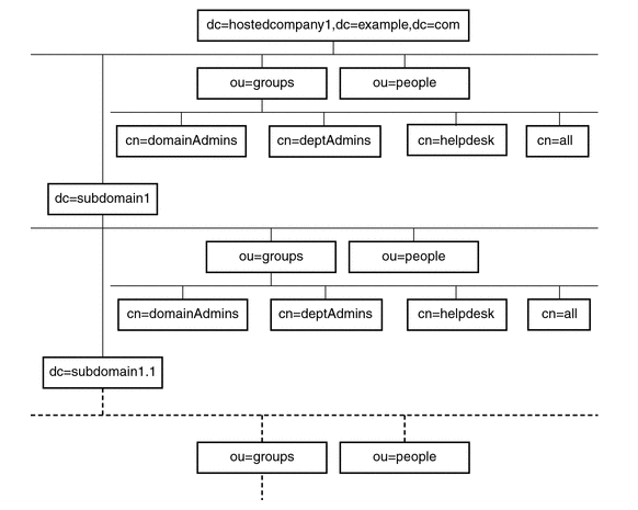

8.6.2 マクロACIの例
マクロACIを使用する利点と最も効果的に機能させる方法を、例を通して説明します。図8-1は、ACIの合計数を効果的に減らすために、マクロACIを使用しているディレクトリ・ツリーを示しています。
図8-1 マクロACIのディレクトリ・ツリーの例
図8-1については周囲のテキストで説明しています。
この例では、同じツリー構造のサブドメインが同じパターンで繰り返されています(ou=groups, ou=people)。example.comディレクトリ・ツリーには、dc=hostedCompany2, dc=example,dc=comおよびdc=hostedCompany3,dc=example,dc=comという接尾辞が格納されているので、このパターンはツリー内でも繰り返されています。ただし、前述の図には示されていません。
ディレクトリ・ツリーに適用されるACIでも、同じパターンが繰り返されています。たとえば、次のACIはdc=hostedCompany1,dc=example,dc=com node:上に置かれています。
aci: (targetattr="*")(targetfilter=(objectClass=nsManagedDomain))
 (version 3.0; acl "Domain access"; allow (read,search)
 groupdn="ldap:///cn=DomainAdmins,ou=Groups,dc=hostedCompany1,dc=example,dc=com";)
このACIは、dc=hostedCompany1,dc=example,dc=comツリー内のすべてのエントリに対する読取りおよび検索権限をDomainAdminsグループに与えます。
次のACIは、dc=hostedCompany1,dc=example,dc=comノード上に置かれています:
次のACIは、dc=subdomain1, dc=hostedCompany1, dc=example, dc=comノード上に置かれています:
 groupdn="ldap:///cn=DomainAdmins,ou=Groups,dc=subdomain1,dc=hostedCompany1,
次のACIは、dc=hostedCompany2, dc=example, dc=comノード上に置かれています:
 groupdn="ldap:///cn=DomainAdmins,ou=Groups,dc=hostedCompany2, dc=example,dc=com";)
次のACIは、dc=subdomain1, dc=hostedCompany2, dc=example, dc=com node上に置かれています:
 groupdn="ldap:///cn=DomainAdmins,ou=Groups,dc=subdomain1,dc=hostedCompany2,
前述の4つのACIの違いは、groupdnキーワード内で指定されているDNのみです。DN用のマクロを使用することによって、これらのACIを、1つのACIにまとめてルート・ツリーのdc=example,dc=comノードに置くことができます。このマクロACIは次のようになります:
aci: (target="ldap:///ou=Groups,($dn),dc=example,dc=com")
 groupdn="ldap:///cn=DomainAdmins,ou=Groups,[$dn],dc=example,dc=com";)
以前は使用されなかったtargetキーワードは、新しいACIで使用されます。
この例では、ACIの数が4から1に減っています。本当の決定要因は、ディレクトリ・ツリー全体で繰り返されているパターンの数です。

ACIのtargetに含まれる($dn)マクロを、LDAPリクエストのターゲットとなるエントリと比較することによって、実際に置き換えられる値が決定します。たとえば、このエントリをターゲットとするLDAPリクエストがあるとします:
cn=all, ou=groups, dc=subdomain1, dc=hostedCompany1, dc=example, dc=com
また、次のようなtargetを定義しているACIもあるとします:
($dn)マクロは"dc=subdomain1, dc=hostedCompany1"と一致します。この部分文字列は、その後、ACIのサブジェクトの置換に使用されます。

[$dn]の置換メカニズムは、($dn)と若干異なっています。一致する対象が見つかるまで、一番左にあるRDNコンポーネントを外しながら、ターゲット・リソースのDNが数回検証されます。
cn=all,ou=groups, dc=subdomain1,dc=hostedCompany1,dc=example,dc=comサブツリーをターゲットとするLDAPリクエストで、次のようなACIのシナリオがあるとします:
aci: (targetattr="*") (target="ldap:///ou=Groups,($dn),dc=example,dc=com")
groupdn="ldap:/cn=DomainAdmins,ou=Groups,[$dn], dc=example,dc=com";)
サーバーは次のように処理を続け、このACIを展開します:
  1. targetの($dn)とdc=subdomain1, dc=hostedCompany1が一致することをサーバーが確認します。
  2. サブジェクトの[$dn]をdc=subdomain1, dc=hostedCompany1で置き換えます。
    この結果、サブジェクトはgroupdn="ldap:///cn=DomainAdmins,ou=Groups, dc=subdomain1,dc=hostedCompany1,dc=example,dc=com"になります。バインドDNがそのグループのメンバーであるため、アクセスが許可される場合は、マクロの展開は停止し、ACIが評価されます。バインドDNがメンバーでない場合は、処理を継続します。
  3. サブジェクトの[$dn]をdc=hostedCompany1で置き換えます。
    この結果、サブジェクトはgroupdn="ldap:///cn=DomainAdmins,ou=Groups, dc=hostedCompany1,dc=example,dc=com"になります。バインドDNはこのグループのメンバーであることを再びテストされ、メンバーである場合は、ACIは完全に評価されます。ただし、バインドDNがメンバーでない場合は、マクロの展開は最後に一致したRDNで置き換えたところで終了し、このACIに対する評価は終了します。
    [$dn]マクロの利点は、ドメインレベルの管理者に対して、ディレクトリ・ツリー内のすべてのサブドメインへのアクセス権を柔軟な方法で与えられることです。したがって、[$dn]マクロは、ドメイン間の階層的な関係を表す場合に便利です。
    たとえば、次のようなACIがあるとします:
    aci: (target="ldap:///ou=*,($dn),dc=example,dc=com") (targetattr="*") (targetfilter=(objectClass=nsManagedDomain)) (version 3.0; acl "Domain access"; allow (read,search) groupdn= "ldap:/cn=DomainAdmins,ou=Groups,[$dn],dc=example,dc=com";)
    このACIは、cn=DomainAdmins,ou=Groups, dc=hostedCompany1,dc=example,dc=comのメンバーに対して、dc=hostedCompany1の下にあるすべてのサブドメインへのアクセス権を与えます。したがって、そのグループに属する管理者は、たとえばサブツリーou=people,dc=subdomain1.1,dc=subdomain1にアクセスできます。
    ただし、同時に、cn=DomainAdmins,ou=Groups, dc=subdomain1.1のメンバーのou=people,dc=subdomain1, dc=hostedCompany1およびou=people,dc=hostedCompany1ノードに対するアクセスは拒否されます。
