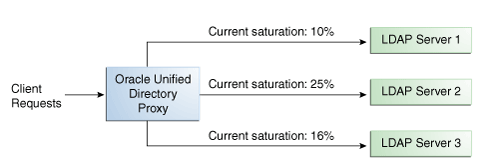

11.1.2 最適ロード・バランシング
最適ロード・バランシング・アルゴリズムでは、プロキシは、最低飽和レベルのルートにリクエストを送信します。ルート上のリモートLDAPサーバーの飽和レベルが、そのデプロイメントでの他のリモートLDAPサーバーの飽和レベルを超えるまで、プロキシはリクエストをこのルートに送信し続けます。飽和レベルは割合で表されます。
ルートの飽和レベルが変わると、ロード・バランシング・アルゴリズムが最適なルートを再評価し、必要に応じて別のルートを選択します。最低飽和レベルのルートが、常に最適ルートとして選択されます。図11-5の構成では、最低飽和レベルのサーバーはサーバー1であり、この飽和レベルが他のサーバーの飽和レベルを超えるまで、サーバー1がすべてのリクエストを処理します。サーバーの1つが停止すると、その飽和レベルは100%になります。
図11-2 最適ロード・バランシングの例
図11-2の説明が続きます
「図11-2 最適ロード・バランシングの例」の説明
飽和精度を構成して、ルートが最低飽和レベルのサーバーに切り替わる前の2つのサーバー間の飽和レベルの差を設定できます。デフォルトでは、飽和精度は5に設定されています。ただし、アルゴリズムがサーバー間で頻繁に切り替わっている場合は、飽和精度を10に設定できます。飽和精度はLDAPサーバーの拡張で設定します。詳細は、第15.1.3.5.3項「最適アルゴリズムまたは飽和アルゴリズムでの飽和精度の設定」を参照してください。

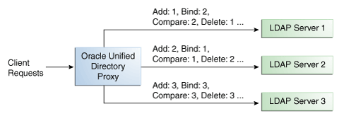

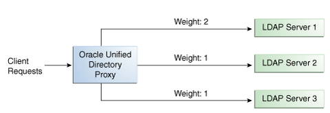

11.1.3 比例ロード・バランシング
比例ロード・バランシング・アルゴリズムでは、プロキシは、複数のルート間において、設定されている比率に基づいて、リモートLDAPサーバーまたはデータ・ソースにリクエストを転送します。ルートによって処理されるリクエストの比率は、構成内の各ルートに対して設定した重みによって識別されます。重みは整数値で表されます。
ロード・バランシングを構成する際に、各LDAPサーバーが処理するリクエスト比率を示す必要があります。図11-3の例では、2:1という重みが設定されているため、サーバー1は、サーバー2の2倍の数の接続を処理します。サーバー2とサーバー3は、同じリクエスト量を処理します(1:1)。
図11-3 比例ロード・バランシングの例
図11-3の説明が続きます
「図11-3 比例ロード・バランシングの例」の説明

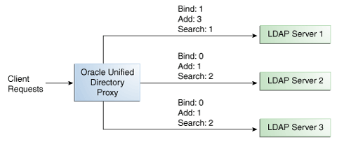

図11-4に示されているように、クライアント操作の各タイプに対して重みを構成できます。たとえば、サーバー1で全バインド操作を処理するように設定できます。そのためには、バインドの重みをサーバー1は1 (以上)に設定し、サーバー2とサーバー3は0に設定します。
図11-4の例では、サーバー1は、サーバー2とサーバー3の3倍の追加リクエストを処理します。ただし、サーバー1が処理する検索リクエストは、サーバー2とサーバー3が処理する半分になります。サーバー2とサーバー3は、追加リクエストと検索リクエストについて同じ量を処理しますが、バインド・リクエストは処理しません。
図11-4 リクエスト固有管理を行う比例ロード・バランシング
図11-4の説明が続きます
「図11-4 リクエスト固有管理を行う比例ロード・バランシング」の説明
図11-4のように、バインド、追加および検索以外の操作の重みを変更しなければ、サーバーは他のすべての操作(削除など)については、同じロードを共有します。
比例ロード・バランシングにおけるルートの重みの構成の詳細は、第15.1.3.5項「ロード・バランシングのプロパティの変更」を参照してください。

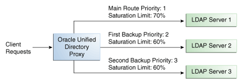

11.1.4 飽和ロード・バランシング
飽和ロード・バランシング・アルゴリズムでは、プロキシは、選択された優先度のルートにリクエストを送信します。そのルートのリモートLDAPサーバーが、設定されている飽和しきい値を超えるまで、プロキシは、その優先度のルートにリクエストを送信し続けます。飽和しきい値は割合で表されます。
たとえば、1つのリモートLDAPサーバーですべての着信リクエストを管理する必要がある場合、このサーバーに優先度1を設定します。飽和索引が70%に達するとリクエストの処理を停止するように同じリモートLDAPサーバーを設定するには、図11-5のように、飽和しきい値を70%に設定します。このようにすると、サーバーは飽和レベルが70%に達するまで、全着信リクエストを処理します。そして、プロキシは、次に優先度の高いサーバー2に、リモートLDAPサーバーへの新しいリクエストをすべて送信します。サーバー2は、サーバー2の飽和しきい値に達するまで、またはサーバー1の飽和レベルが再び低くなるまで、リクエストを処理し続けます。
つまり、サーバー1の飽和レベルが70%に達すると、プロキシはサーバー2にリクエストを送信し始めます。サーバー1が70%のままで、サーバー2が60%に達すると、プロキシは、新しいリクエストをサーバー3に送信します。
ただし、サーバー2がリクエストを処理しているときに、サーバー1の飽和レベルが55%まで落ちると、サーバー2が飽和しきい値に達していない場合でも、プロキシはサーバー1に新しい全リクエストを送信し始めます。
図11-5 飽和ロード・バランシングの例
図11-5の説明が続きます
「図11-5 飽和ロード・バランシングの例」の説明
すべてのルートが飽和しきい値に達する場合、プロキシは、飽和レベルが最低のルートを選択します。

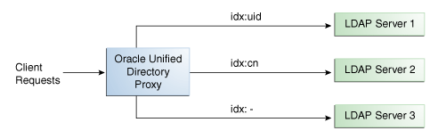

11.1.5 検索フィルタ・ロード・バランシング
検索フィルタ・ロード・バランシング・アルゴリズムでは、プロキシは、リクエスト検索フィルタで定義されている特定属性に基づいてLDAPサーバーに検索リクエストをルーティングします。
トポロジは、プロキシ経由でアクセス可能な複数のLDAPサーバーで構成されます。すべてのLDAPサーバーには似たデータが含まれますが、各サーバーが、より高いパフォーマンスを提供するように検索フィルタで定義された属性に基づいて最適化されます。各ルートを、許可属性リストと禁止属性リストで構成できます。リクエストの検索フィルタに少なくとも1つの許可属性が含まれ、禁止属性が含まれていない場合に、検索リクエストはルートと一致します。
図11-6は、検索フィルタ・ロード・バランシング・アルゴリズムを示しています。この例では、3つのLDAPサーバーがあり、3つの個別ルートが設定されています。LDAPサーバー1は索引としてuid属性を持ち、LDAPサーバー2は索引としてcn属性を持ち、3つ目のLDAPサーバーはパススルー・ルートです。
図11-6 検索フィルタ・ロード・バランシング
図11-6の説明が続きます
「図11-6 検索フィルタ・ロード・バランシング」の説明
プロキシが、検索フィルタにuid属性を含む検索リクエストを受信すると、検索リクエストは、より高いパフォーマンスのためLDAPサーバー1にルーティングされます。同様に、検索フィルタにcn属性が含まれている場合、検索リクエストはLDAPサーバー2にルーティングされます。他のすべての検索リクエストは、パススルーLDAPサーバー3にルーティングされます。
追加、削除、変更などのその他すべてのリクエストは、優先度ベースでLDAPサーバーにルーティングできます。各検索フィルタ・ルートに優先度が設定されます。この優先度によってルートの評価順序が決まります。検索フィルタに一致し、優先度が一番高いルート・フィルタが、リクエスト処理用に選択されます。すべての検索フィルタ・ルートの優先度が同じ場合、どのルートでもリクエストを処理できます。

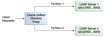

11.2.1 数値分散
数値アルゴリズムを使用する分散では、プロキシは、リクエスト内の分散ベースDNの直下の最初のRDNの数値に基づいて、リクエストをパーティションの1つに転送します。数値アルゴリズムの分散を設定する場合、選択した属性の数値に基づいてデータベース上のデータをパーティションに分割します。このとき、選択する属性が数値文字列を表すものである必要があります。プロキシは、同じ数値アルゴリズムを使用して、適切なパーティションにすべてのクライアント・リクエストを転送します。
たとえば、図11-7に示されているように、エントリのuidに基づいて、2つのパーティションにデータを分割できます。
図11-7 数値分散の例
図11-7の説明が続きます
「図11-7 数値分散の例」の説明
この例では、uidが1111のエントリの検索はパーティション1に送信され、uidが2345のエントリの検索はパーティション2に送信されます。定義されているパーティション範囲外のuidのエントリに対するリクエストについては、そのエントリが存在していないことが示されます。
注意:
分散アルゴリズムの上限は含まれません。つまり、この例においては、uidが3000の検索では、このエントリが存在していないことを示すエラーが返されます。

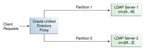

11.2.2 辞書編集分散
辞書編集アルゴリズムを使用する分散では、プロキシは、リクエスト内の分散ベースDN直下の最初のRDNのアルファベット値に基づいて、リクエストをパーティションの1つに転送します。辞書編集アルゴリズムの分散を設定する場合、選択した属性のアルファベット値に基づいてデータベース上のデータをパーティションに分割します。プロキシは、同じアルゴリズムを使用して、適切なパーティションにすべてのクライアント・リクエストを転送します。
たとえば、図11-8に示されているように、エントリのcnに基づいて、2つのパーティションにデータを分割できます。
図11-8 辞書編集分散の例
図11-8の説明が続きます
「図11-8 辞書編集分散の例」の説明
この例では、cnがBenなど、Bで始まるエントリに対するリクエストはパーティション1に送信され、cnがM-Yのエントリに対するリクエストはパーティション2に送信されます。

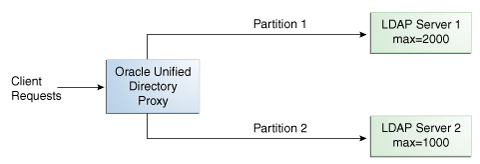

11.2.3 容量分散
容量ベースの分散では、プロキシは、各パーティションの容量に基づいて追加リクエストを送信します。これは、パーティションに含めることができるエントリの最大数により判断されます。他のすべてのリクエストは、グローバル索引カタログまたはブロードキャストによって分散されます。
データは完全無作為にパーティションに分散されるため、特定のデータ・エントリが所属するパーティションを識別する最も簡単な方法はグローバル索引を使用する方法です。容量分散を使用する場合は、グローバル索引は必須です。グローバル索引がセットアップされていない場合、追加以外のすべてのリクエストはブロードキャストされます。グローバル索引の詳細は、第11.3項「グローバル索引カタログ」および第15.1.7項「コマンドラインを使用したグローバル索引の構成」を参照してください。
図11-9 容量分散の例
図11-9の説明が続きます
「図11-9 容量分散の例」の説明
図11-9の例では、パーティション1は、パーティション2の2倍の容量があるので、パーティション1は、パーティション2より2倍の追加リクエストを受信します。この場合、両方のパーティションが同時に一杯になります。すべてのパーティションが一杯になったら、各サイクルで各パーティションに1つのリクエストが送信されます。

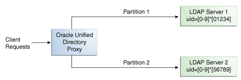

11.2.4 DNパターン分散
DNパターン・アルゴリズムを使用する分散では、プロキシは、リクエスト・ベースDNと文字列パターンとの照合に基づいて、リクエストをパーティションの1つに転送します。照合は、リクエスト・ベースDNの相対部分、つまり、分散ベースDN以下の部分についてのみ行われます。たとえば、図11-10に示されているように、エントリのuid内のDNパターンに基づいて、2つのパーティションにデータを分割できます。
DNパターンを使用する分散は、数値アルゴリズムまたは辞書編集アルゴリズムを使用する分散より面倒です。できるかぎり、別の分散アルゴリズムを使用するようにしてください。
図11-10 DNパターン分散の列
図11-10の説明が続きます
「図11-10 DNパターン分散の列」の説明
この例では、0、1、2、3または4で終わるuidのすべてのデータ・エントリがパーティション1に送信されます。5、6、7、8または9で終わるuidのデータ・エントリはパーティション2に送信されます。
この分散は、数値を使用していますが、数値分散とはまったく異なります。数値分散では、データは数値の範囲に基づいて分割されますが、DNパターン分散は、データ文字列のパターンに基づきます。

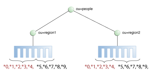

DNパターン・アルゴリズムを使用する分散は、通常、分散パーティションが分散ベースDNに正確に対応していない場合に使用します。たとえば、データが図11-11で示されているように分散されている場合、パーティション1とパーティション2のデータは、ベースDN ou=people,ou=region1とou=people,ou=region2の両方に該当します。データを簡単に分散するには、DNパターンを使用する以外方法がありません。
図11-11 ディレクトリ情報ツリーの例
図11-11の説明が続きます
「図11-11 ディレクトリ情報ツリーの例」の説明
例11-3 地域別分割DNパターン・アルゴリズムの例
情報のデプロイメントが2つの地域で行われている場合、データの分散にはDNパターン分散を使用するのが簡単です。たとえば、従業員番号が4桁コードで、最初の桁が地域を示している場合、次のようになります:
地域1 地域2
1000
2000
1001
2001
1002
2002
1003
2003
1004
2004
1005
2005
1006
2006
1007
2007
1008
2008
1009
2009
1010
2010
データのロードを分散するのに各地域内のエントリを2つのサーバーに分割します。このとき、サーバー1には、0、1、2、3および4で終わるすべてのエントリが含まれ、サーバー2には、5、6、7、8および9で終わるすべてのエントリが含まれます(図11-10参照)。
したがって、DNパターン1222の検索はパーティション1に送信され、2222も同様です。

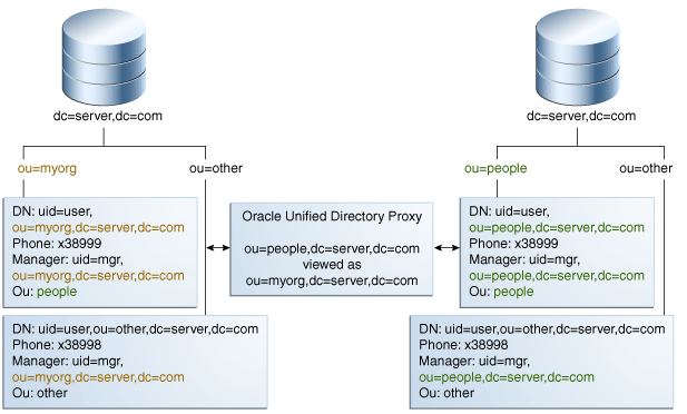

ディレクトリの各エントリは、DNおよび属性と属性値のセットにより識別されます。クライアント側で定義されたDNおよび属性は、サーバー側で定義されたDNおよび属性にマップされない場合があります。たとえば、サンプルAという組織ではdc=parentcompany, dc=comというエントリを使用しているとします。ここに、サンプルBという別の組織が加わりました。このサンプルBは、dc=newcompany, dc=comというエントリを使用しています。つまり、既存のクライアント・アプリケーションを正しく動かすには、dc=newcompany, dc=comをdc=parentcompany, dc=comにリネームする必要があります。
DNリネーム・ワークフロー要素を定義して、DNをサーバー側と一致する値にリネームできます。クライアントがリクエストを行うと、DNと属性の名前がサーバー側と一致するように変更されます。結果がクライアントに返されるときには、DNと属性はクライアント側と一致するよう元に戻されます。
11.4.1 DNリネーム・ワークフロー要素の動作
Oracle Unified Directoryでは、ディレクトリ情報ツリー(DIT)のコンテンツを、異なるベースDNの別のDITに変換できるDNリネーム・ワークフロー要素が用意されています。ある操作(追加、バインド、削除、変更など)がDNリネーム・ワークフロー要素を通ることにより、DNリネーム構成に従ってパラメータが変換され、仮想エントリから実際のエントリへの変換が行われます。
図11-12は、プロキシを使用したDNリネームの動作を示しています。
図11-12 DNリネーム
図11-12の説明が続きます
「図11-12 DNリネーム」の説明
クライアントはou=myorg, dc=server, dc=comエントリを待機します。しかし、LDAPサーバー上のエントリはou=people, dc=server, dc=comです。プロキシは、DNリネーム・ワークフロー要素を使用してしてDNのリネームを行います。
この例では、実際のエントリou=people, dc=server, dc=comを、クライアントからはou=myorg, dc=server, dc=comエントリに見えるようにします。
DNリネーム変換は、次のオブジェクトに対して適用可能です:
  • エントリのDN。たとえば、LDAPサーバー上の実際のエントリであるdn:uid=user, ou=people, dc=server, dc=comが、クライアントの仮想エントリdn:uid=user, ou=myorg, dc=server, dc=comに変換されます。
  • DNを含むエントリの属性。たとえば、オブジェクトクラスinetorgpersonmanagerのエントリのmanager属性のサーバー側の値がmanager:uid=mgr, ou=people, dc=server, dc=comである場合に、クライアント側の値であるmanager:uid=mgr, ou=myorg, dc=server, dc=comに変換します。
注意:
変換は、エントリのすべてのユーザー属性に適用できます。このとき、該当する属性リストを定義したり、該当しない属性リストを定義することもできます。

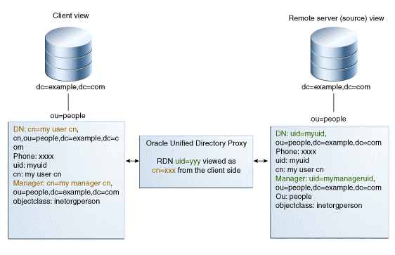

11.5 RDNの変更
Oracle Unified Directoryでは、RDNChanging構成を使用して、ソース・ディレクトリからOracle Unified Directoryに対して、RDN値をリネームまたは置換することが可能です。
図11-13は、プロキシを使用したDNリネームの動作を示しています。
図11-13 RDNの変更
図11-13の説明が続きます
「図11-13 RDNの変更」の説明
注意:
相対識別名(RDN)は、エントリDNの左端の要素です。たとえば、uid=Marcia Garza,ou=People,dc=example,dc=comのRDNは、uid=Marcia Garzaです。変更できるのは、エントリDNの一番左の要素のみです。
RDNChanging構成には、次のパラメータがあります:
オブジェクト・クラス
RDNの名前変更を実行するオブジェクト・クラスのタイプを指定します。デフォルト設定はpersonです。
置換値
TrueまたはFalse: クライアント・ビュー内の元のRDN値(source-rdnパラメータで指定)を新しいRDN値(client-rdnパラメータで指定)に置き換えるかどうかを指定します。デフォルトの設定はtrueです。
注意:
この値がtrueに設定されており、エントリの新しいRDN属性に複数の値がある場合、Oracle Unified DirectoryではRDNの最初の値が使用されます。
source-rdn
Oracle Unified Directoryで置換または変更される、ソース・ディレクトリの元のRDN属性名を指定します。
client-rdn
Oracle Unified Directoryで使用される新しいRDN属性名を指定し、source-rdn構成パラメータで指定されている属性名と置き換えます。
dn-attributes
RDNの名前変更を実行するDNを持つ属性のリスト。属性のデフォルト・リストはmember、managerおよびownerです。

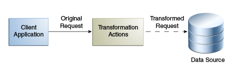

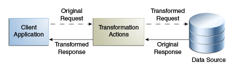

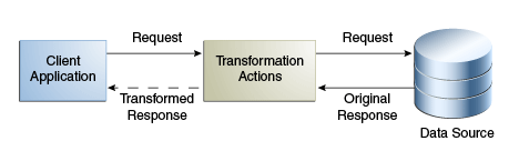

11.6 変換フレームワークの理解
Oracle Unified Directoryは、ワークフロー要素の定義を介したデータ変換をサポートしています。ワークフロー要素のインスタンスを作成することにより、物理データを異なる方法で表示できます。この章では、Oracle Unified Directoryで変換がどのように発生するのかについて説明します。この章の内容は次のとおりです:

11.6.1.1.1 読取り変換
読取り変換は、一般的に使用される変換です。読取り変換は、リクエストへの応答中にのみ発生します。リクエスト中には変換は行われず、物理データの変更はありません。
図11-14は、読取り変換の概念を示しています。
図11-14 読取り変換
図11-14の説明が続きます
「図11-14 読取り変換」の説明
組織に、personエントリを表示するレガシー・アプリケーションがあるとします。このアプリケーションは、email属性を含まないエントリをサポートしません。物理データ・ソースはアップグレードされており、email属性はpersonエントリから削除されています。
そこで、検索応答中にemail属性を追加するという変換が必要になります。この変換は、データ・ソースから読み取られるエントリを変更し、email属性を追加します。このとき、この属性値はfirstname.surname@mycompany.comになります。元に戻す変換は必要ないので、物理データは変更されません。

書込み変換は、応答中ではなく、リクエスト中に適用される変換です。書込み変換は、バックエンドに格納する前に、クライアントによって提供されたデータを変更します。
図11-15は、書込み変換の概念を示しています。
図11-15 書込み変換
図11-15の説明が続きます
「図11-15 書込み変換」の説明
組織に、personエントリをデータ・ソースに追加するレガシー・アプリケーションがあるとします。このアプリケーションは、email属性なしでエントリを追加します。物理データ・ソースはアップグレードされており、email属性はpersonエントリの必須属性となっています。そこで、追加リクエスト中にemail属性を追加するという変換が必要になります。この変換は、データベースに書き込むエントリを変更します。逆の変換は必要ありません。
11.6.1.1.3 マッピング変換
マッピング変換は、一般的に使用される変換です。これは、まず変換がリクエスト中に適用され、逆の変換が応答中に適用されるという双方向の変換です。このような変換は、物理データ・ビュー内の属性またはエントリが、仮想データ・ビュー内の属性またはエントリにマップされるため、マッピング変換と呼ばれます。マッピング変換では、既存値を、DNコンポーネント、属性タイプまたは値、またはオブジェクト・クラスに割り当てる前に、処理することができます。
図11-16は、マッピング変換の概念を示しています。
図11-16 マッピング変換
図11-16の説明が続きます
「図11-16 マッピング変換」の説明
組織に、surnameおよびfirstnameの属性を持つエントリが格納される物理データ・ソースがあるとします。この組織には、firstname surnameという形式のcn (共通名)属性を持つエントリを要求するクライアント・アプリケーションがあります。
このクライアント・アプリケーションは、cn=Joe Smithという形式のエントリの検索リクエストを送信します。変換は、このリクエスト中に名(firstname)と姓(surname)を抽出し、このリクエストをsurname=Smith, firstname=Joeという形式に変換するように定義されています。対応するエントリは、データ・ソース内にあります。このエントリをクライアント・アプリケーションに戻す前に、逆の変換が実行されます。クライアント・アプリケーションは、認識できるcn=Joe Smithというエントリを受信します。
このリクエストは、surname=Smith, firstname=Joeという形式に変換されます。

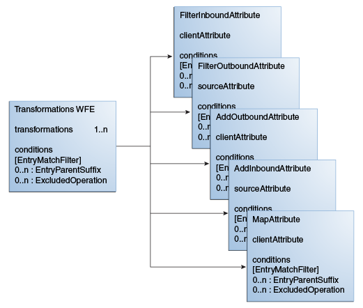

11.6.3.1 構成モデルの概要
transformations-workflow-elementおよびtransformationは、変換構成の中心的なエントリです。
変換ワークフロー要素は、変換への参照リストを含むコンテナです。1つの変換は複数のtransformation-workflow-elementによって再利用できます。条件は、transformations-workflow-elementまたはtransformationのいずれかに対して設定できるプロパティ(属性)です。
表11-6では、transformations-workflow-elementに対して構成できるパラメータについて説明します。
表11-6 transformations-workflow-elementの構成パラメータ
パラメータ dsconfig CLI 複数(M)/単一(S)値 オプション(O)/必須(M) 値
変換タイプのリスト
詳細は、第11.6.2.1項「変換のタイプ」を参照してください。
変換オブジェクト(関連付け)
M
M
変換の参照
エントリが一致する必要があるフィルタベースの条件
詳細は、第11.6.2.2.2項「エントリ一致フィルタ」を参照してください。
entry-match-filterプロパティ
S
O [デフォルト = ワークフロー要素によって処理されるすべてのエントリに適用]
LDAPフィルタ
祖先である必要があるDNベースの条件
詳細は、第11.6.2.2.1項「親接頭辞」を参照してください。
entry-parent-suffixプロパティ
M
O [デフォルト = ワークフロー要素によって処理されるすべてのリクエストに適用]
DN
処理する操作から操作を除外する条件
詳細は、第11.6.2.2.3項「除外LDAP操作」を参照してください。
excluded-operationプロパティ
M
O [デフォルト = すべてのLDAP操作に適用]
列挙(ADD、MODIFY...)
変換の実行順序は構成できません。たとえば、変換Aと変換Bを使用するtransformation-workflow-elementを使用するとします。このとき、エントリに対して変換Aを先に実行してから変換Bを実行するように指定することはできません。Bの後にAである可能性もあります。
変換の実行順序を定義する必要がある場合、たとえば、変換Aを変換Bの前に実行する必要がある場合は、変換Aを使用するtransformation-workflow-elementを最初に作成することをお薦めします。次に、変換Bを使用する別のtransformation-workflow-elementを作成します。そして、2つ目のtransformation-workflow-elementを最初のtransformation-workflow-elementの後に配置します。
図11-17は、高レベルな構成モデルを示しています。
図11-17 構成モデル
図11-17の説明が続きます
「図11-17 構成モデル」の説明
