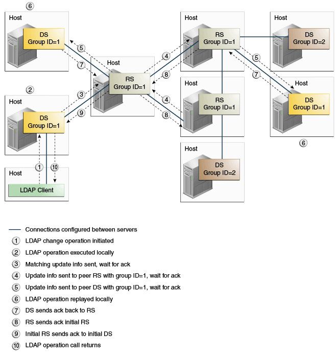

6.1.1 基本的なレプリケーション・アーキテクチャ
次の図は、基本的なレプリケーション・アーキテクチャを示します。
basic-repl-architecture.gifの説明が続きます
図basic-repl-architecture.gifの説明
各ディレクトリ・サーバーは、起動時にレプリケーション・サーバーを1つ選択して接続します。ディレクトリ・サーバーは、処理したすべての変更をレプリケーション・サーバーに送信し、トポロジ内の他のサーバー上のすべての変更をレプリケーション・サーバー経由で受信します。各レプリケーション・サーバーは、トポロジ内の他のすべてのレプリケーション・サーバーに接続します。
レプリケーション・サーバーは、ディレクトリ・サーバーから変更を受信すると、その変更をトポロジ内の他のすべてのレプリケーション・サーバーに転送します。それらのレプリケーション・サーバーは、その変更を接続しているすべてのディレクトリ・サーバーに転送します。レプリケーション・サーバーは、別のレプリケーション・サーバーから変更を受信したとき、その変更を接続しているディレクトリ・サーバーには転送しますが、他のレプリケーション・サーバーには転送しません。ディレクトリ・サーバーが別のディレクトリ・サーバーに直接変更を送信することはありません。このアーキテクチャにより、複雑なネゴシエーションを行わなくても、すべての変更がすべてのサーバーに転送されることが保証されます。
すべての変更には、それを最初に処理したディレクトリ・サーバーにより、変更番号が割り当てられます。変更番号は、変更を処理するすべての過程を通じてその変更を識別するために使用されます。レプリケーション・サーバーは、変更発生時に接続されていなかったディレクトリ・サーバーまたは動作が遅れたために処理された変更をすべて受信することが一時的にできなくなったディレクトリ・サーバーに過去の変更を再送信できるように、永続記憶域に変更を保持します。詳細は、第6.1.3項「レプリケーション変更番号」を参照してください。
各ディレクトリ・サーバーの現在の更新状態は、ディレクトリ・サーバーが最後に処理した変更を記録することで管理されます。ディレクトリ・サーバーがレプリケーション・サーバーに接続すると、レプリケーション・サーバーはこの記録を使用して、更新リストからディレクトリ・サーバーに送信する最初の変更を特定します。
複数のディレクトリ・サーバーが同時に更新を処理できるので、あるディレクトリ・サーバー上の更新操作が、同じエントリに作用する別のディレクトリ・サーバー上の別の更新操作と競合する可能性があります。各ディレクトリ・サーバーが他のディレクトリ・サーバーから受信した操作をリプレイする際に競合を解消することにより、最終的にはすべてのディレクトリ・サーバーのデータが収束します。
競合は、変更の競合と呼ばれる競合する変更操作によって発生する可能性があります。また、名前の競合と呼ばれる、競合する追加、削除またはmodRDNの各操作によって発生する可能性もあります。ディレクトリ・サーバーは、一貫性のある方法で競合を解消するために、エントリごとに一連の変更履歴を保持します。この履歴は、履歴情報と呼ばれます。履歴情報は、変更が発生したエントリ内に操作属性として格納されます。詳細は、第6.3項「履歴情報と競合解消」を参照してください。

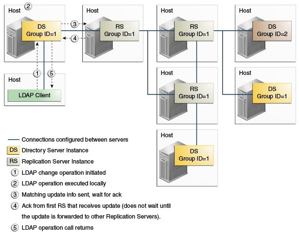

例6-1 セーフ・データ・レベルが1の場合
セーフ・データ・レベルを1に設定すると、最初のレプリケーション・サーバーが、更新を受信してすぐにディレクトリ・サーバーに確認を返すことが保証されます。このレプリケーション・サーバーは、トポロジ内の他のレプリケーション・サーバーからの確認を待機しません。変更が別の(変更が行われたディレクトリ・サーバー以外の) 1つのサーバー上に存在することが保証されます。
この例を構成できるのは、dsconfigのみであり、setupコマンドまたはdsreplicationコマンドはサポートしていません。
safedatalevel1.gifの説明が続きます
画像safedatalevel1.gifの説明

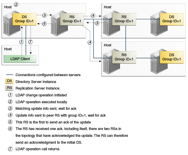

例6-2 セーフ・データ・レベルが2の場合(RSとDSが異なるホスト上に存在)
セーフ・データ・レベルを2に設定すると、最初のレプリケーション・サーバーは、ディレクトリ・サーバーに確認を返す前に、1つのピア・レプリケーション・サーバーからの確認を待機することが保証されます。変更が別の(変更が行われたディレクトリ・サーバー以外の) 2つのサーバー上に存在することが保証されます。
safedatalevel2diffhosts.gifの説明が続きます
画像safedatalevel2diffhosts.gifの説明

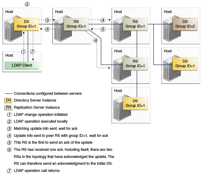

例6-3 セーフ・データ・レベルが2の場合(RSとDSが同じホスト上に存在)
現在のレプリケーションの実装では、setupコマンドとdsreplicationコマンドは、レプリケーションがディレクトリ・サーバーと同じマシンに存在する構成のみサポートします。この実装では、変更が別の少なくとも1つのホストに送信されることを保証する必要がある場合、セーフ・データ・レベルを2に設定する必要があります。
safedatalevel2samehosts.gifの説明が続きます
画像safedatalevel2samehosts.gifの説明

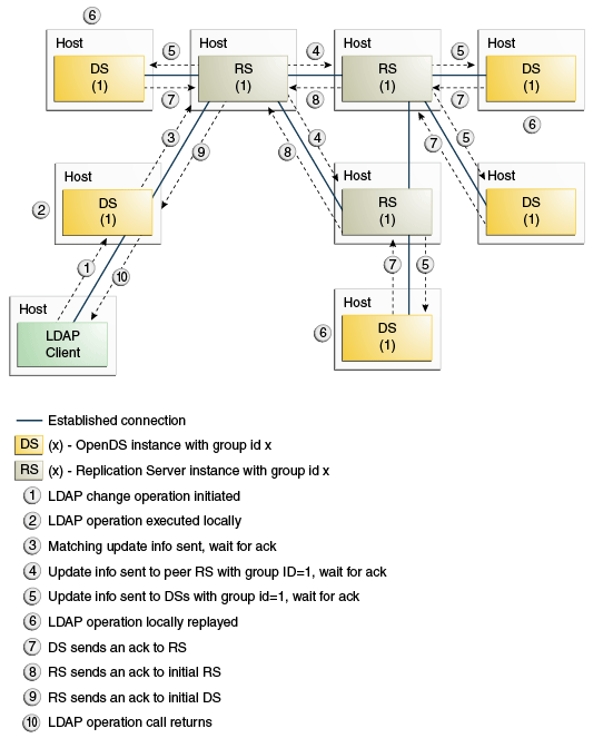

例6-4 1つのグループが存在する単一データ・センター内のセーフ読取りモード
次の図は、すべてのノードが同一データ・センター内に存在し、同一レプリケーション・グループの一部であるデプロイメントを示します。各ディレクトリ・サーバーと各レプリケーション・サーバーは、同一グループIDを持っています。変更は、LDAPクライアント・コールが戻る前に、トポロジ内のすべてのディレクトリ・サーバーでリプレイされる必要があります。その後は、トポロジ内のどのディレクトリ・サーバーのLDAP読取り操作でも、前の変更が読み取られることが保証されます。
このようなシナリオは、たとえば、レプリケートされるディレクトリ・サーバー・プールの前にLDAPロード・バランサが存在する場合に便利です。ロード・バランサがLDAP変更をリダイレクトするディレクトリ・サーバーを判断することは不可能なので、その後の読取り操作は、必ずしも変更が行われたディレクトリ・サーバーにはルーティングされません。この場合、LDAPクライアント・コールが戻る前に、トポロジ内のすべてのサーバー上で変更を行うことが不可欠です。

このシナリオでは、レプリケーション・サーバーのグループIDが重要です。グループIDがNのディレクトリ・サーバーから変更を受信した場合、レプリケーション・サーバーはそのグループIDとNを比較して、次のアクションを実行します:
  • レプリケーション・サーバーが同じグループID (N)を持っている場合、直接接続しているすべてのレプリケーション・サーバーとディレクトリ・サーバーに変更を転送します。ただし、最初のディレクトリ・サーバーに自身の確認を送信する前に待機するのは、同じグループID (N)を持つサーバーからの確認のみです。
  • レプリケーション・サーバーが異なるグループIDを持っている場合、すべてのレプリケーション・サーバーとディレクトリ・サーバーに変更を転送しますが、確認は一切待機しません。
6.7.2 保証レプリケーションの接続アルゴリズム
これまでの項で説明したシナリオを実装する際、トポロジ内のディレクトリ・サーバーは、次のアルゴリズムを使用して、接続する必要があるレプリケーション・サーバーを選択します:
  1. 構成されているレプリケーション・サーバーのリストの各レプリケーション・サーバーに接続して、そのサーバー状態とグループIDを取得します。
  2. ディレクトリ・サーバー上の最新の変更を保持し、ディレクトリ・サーバーと同じグループIDを持つレプリケーション・サーバーのリストから、トポロジ内の他のディレクトリ・サーバーからの更新を最も多く保持しているレプリケーション・サーバーを選択します。ディレクトリ・サーバーと同じグループIDを持つレプリケーション・サーバーが1つも存在しない場合は、最新の内容を持つレプリケーション・サーバーを選択します。
このアルゴリズムにより、ディレクトリ・サーバーと同じグループIDを持つレプリケーション・サーバーに高い優先度が割り当てられることが保証されます。したがって、ディレクトリ・サーバーは、同じデータ・センター内に存在するレプリケーション・サーバーを優先します。
(同じデータ・センター内で)同じグループIDを持つレプリケーション・サーバーに接続することにより、セーフ読取りモード機能が提供されます。異なるグループIDを持つレプリケーション・サーバーに接続することにより、(ローカル・データ・センター内のすべてのレプリケーション・サーバーで障害が発生した場合の)もう1つのデータ・センターへのフェイルオーバーが提供されます。この場合、更新メッセージを異なるグループIDを持つレプリケーション・サーバーに送信しても、確認は要求されないので、セーフ読取りモードは無効になります。レプリケーションは続行されますが、低下モードになります。(すなわち、構成の際に要求されたセーフ読取りモードは適用されません。)
正常なレプリケーションに戻すために、ディレクトリ・サーバーは定期的に構成リストをポーリングして、同じグループIDを持つレプリケーション・サーバーの出現をチェックします。ディレクトリ・サーバーは、同じグループIDを持つレプリケーション・サーバーが使用可能になったことを検出すると、現在のレプリケーション・サーバー(グループIDが異なる)を切断して、検出した同じグループIDを持つレプリケーション・サーバーに再接続します。これにより、セーフ読取りモードが再び有効になり、レプリケーションは構成されたモードに戻ります。
