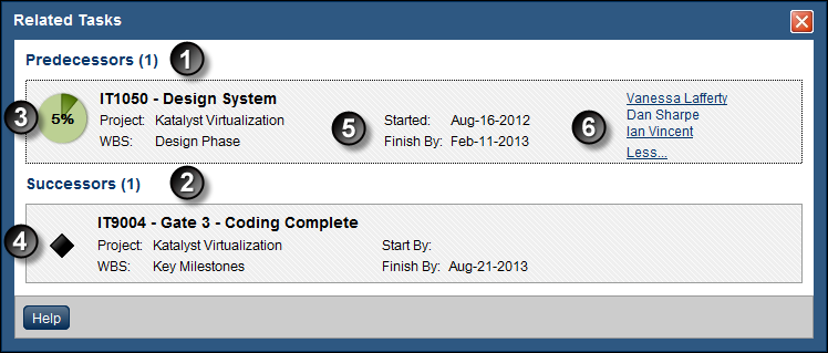

「関連タスク」ダイアログ・ボックスを使用して、先行作業および後続作業タスクを表示し、タスク所有者と通信します。
「関連タスク」ダイアログ・ボックス
画面ハイライトのテーブル
アイテム
説明
アイテム1
先行作業: 自分のタスクを期日どおり開始できるかどうかを判別するための、先行作業タスクの進捗が表示されます。
アイテム2
後続作業: 自分に割り当てられたタスクの終了に依存するタスクが表示されます。
アイテム3
進捗インジケータ: 進捗インジケータを使用して、タスク上で完了した作業量を判別します。
色はタスクの状態を表し、シェーディングは進捗率を表します。
  • 灰色 - 未開始
  • 緑 - 進行中
  • 赤 - 期限切れ
アイテム4
マイルストン: マイルストンマイルストンアイコンは、それが先行作業下にある場合は開始マイルストンを示し、後続作業下にある場合は終了マイルストンを示します。
アイテム5
先行作業の日付:
  • 開始期日/開始および終了期日/終了: これらの日付を進捗インジケータとともに使用して、先行作業タスクが完了するタイミングを判別します。
  • 開始期日: マイルストン日付を使用して、マイルストンがいつ開始予定であるかを判別します。
後続作業の日付:
  • 開始期日/開始および終了期日/終了: これらの日付を使用して、後続作業タスクがいつ開始および終了予定であるかを判別します。
  • 終了期日: マイルストン日付を使用して、マイルストンがいつ完了予定であるかを判別します。
アイテム6
タスク所有者: タスクを担当する個人の名前が表示されます。E-Mailをタスク所有者に送信して、プロジェクト・ステータスを連絡します。たとえば、先行作業タスクの所有者にE-Mailを送信してタスクに関する追加情報を要求することや、後続作業タスクのタスク所有者に、割り当てられたタスクの開始を遅らせる可能性のある潜在的な問題について通知することがあります。E-Mail機能は、タスク所有者がP6で割り当てられたE-Mailアドレスを所有している場合にのみ使用できます。
