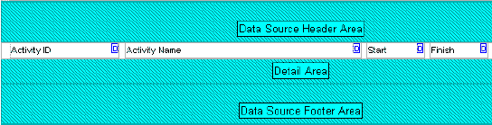

Zone d'en-tête de source de données : Contient les composants de rapport qui figurent avant les enregistrements de source de données dans le rapport compilé. Vous pouvez ajouter des lignes et des cellules dans la zone d'en-tête de source de données.
Zone de détail : contient la plus grande partie des données de projet présentées par le rapport. Il s'agit de la seule zone du rapport dans laquelle vous pouvez ajouter une source de données. Cette dernière détermine la catégorie d'informations de base de données utilisée pour compiler le rapport (par exemple, les affectations de ressources par tâche ou les centres de frais). Après avoir sélectionné une source de données, vous pouvez ajouter des lignes, puis des cellules au sein des lignes dans la zone de détail. Les cellules spécifient les champs de données particuliers à partir desquels vous voulez générer le rapport pour la source de données sélectionnée. Dans le graphique ci-dessous, par exemple, la source de données correspond aux tâches. La ligne située entre l'en-tête de source de données et les zones de détail contient quatre cellules de texte constituées de données de champ : ID de tâche, Nom de la tâche, Début et Fin. Dans cet exemple, le rapport répertorie l'ID de tâche, le nom de tâche, la date de début et la date de fin pour l'ensemble des tâches du projet ouvert.
Pour chaque source de données ajoutée au rapport, un en-tête de source de données, une zone de détail et un pied de page de source de données sont ajoutés dans le canevas du rapport. Les zones d'en-tête et de pied de page de la source de données sont obligatoires pour former les bordures supérieure et inférieure de la zone de détail.
Zone de pied de page de source de données : Contient les composants de rapport qui figurent après les enregistrements de source de données dans le rapport compilé. Vous pouvez ajouter des lignes et des cellules dans la zone de pied de page de source de données.
