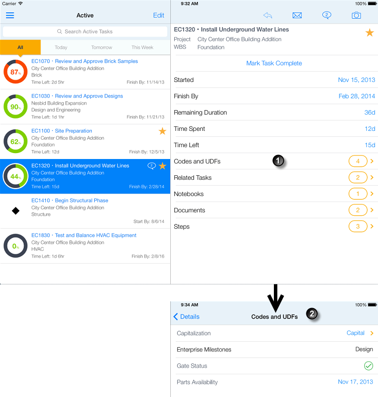

Les codes et les champs définis par l'utilisateur permettent de vous fournir ou de collecter des informations sur une tâche. Ils peuvent par exemple indiquer le nom du service pour lequel vous effectuez le travail ou la phase du projet au cours de laquelle la tâche est réalisée. Les codes et les champs définis par l'utilisateur peuvent également être utilisés pour suivre les informations sur une tâche, telles que les dates de livraison ou les numéros de commande.
Les codes et les champs définis par l'utilisateur sont sélectionnés par votre chef de projet au niveau du projet. Ainsi, chaque tâche d'un projet sera associée à une seule et même liste de codes et de champs définis par l'utilisateur.
Principales commandes et principaux indicateurs pour les codes et les champs définis par l'utilisateur dans P6 Team Member. Le tableau suivant décrit chaque élément faisant l'objet d'un libellé.
Tableaux des détails pour les codes et les champs définis par l'utilisateur
Elément
Description
élément un
Afficher la liste des codes et des champs définis par l'utilisateur : Si votre tâche inclut des codes et des champs définis par l'utilisateur, l'option Codes et champs définis par l'utilisateur, avec le nombre de codes et de champs définis par l'utilisateur, est visible. Touchez Codes et CDU.
élément deux
Codes et champs définis par l'utilisateur : Le contrôle de chaque champ dépend du type d'entrée requis. Il peut s'agir d'un sélecteur de calendrier, d'un compteur, d'une liste de sélection ou d'un champ de saisie.
Les codes et les champs définis par l'utilisateur gris sont fournis à titre informatif uniquement et ne peuvent pas être mis à jour.
