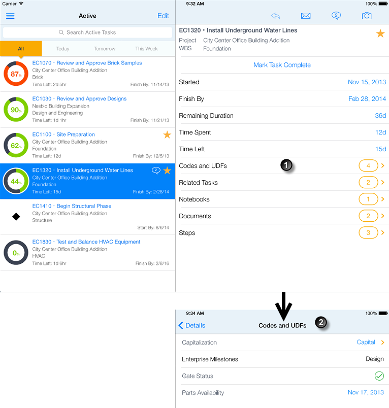

Hauptsteuerelemente und -indikatoren für Codes und benutzerdefinierte Felder in P6 Team Member. In der folgenden Tabelle werden alle beschrifteten Elemente erläutert.
Tabelle der Details für Codes und BDF
Element
Beschreibung
Element 1
Liste der Codes und BDF anzeigen: Wenn Ihre Task Codes und benutzerdefinierte Felder umfasst, ist die Option Codes und BDF mit der Anzahl der verfügbaren Codes und BDF sichtbar. Tippen Sie auf Codes und BDF.
Element 2
Codes und BDF: Das Steuerelement für jedes Feld hängt von der erforderlichen Eingabeart ab. Ein Steuerelement kann ein Kalender-Selektor, ein Karussell bzw. eine Auswahlliste oder ein Eingabefeld sein.
Grau angezeigte Codes und BDF dienen nur zur Information und können nicht aktualisiert werden.
