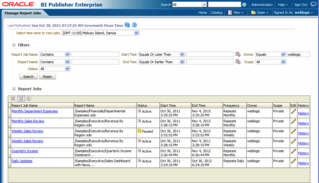

「レポート・ジョブの管理」ページでは、将来スケジュールされているレポート・ジョブと繰り返しレポート・ジョブが表示され、これらのジョブに対してアクションを実行できます。このページにアクセスしてから管理対象のレポート・ジョブを検索することも、特定のレポートのコンテキストからこのページにアクセスすることもできます。
管理対象のジョブを検索するには、次のいずれかの方法でこのページに移動します。
ホームページから: 「参照/管理」で「レポート・ジョブ」をクリックします。
グローバル・ヘッダーから: 「開く」をクリックし、「レポート・ジョブ」をクリックします。
特定のレポートのコンテキストからこのページにアクセスするには、次のいずれかを実行します。
カタログから: カタログ内のレポートに移動し、「ジョブ」をクリックします。
レポート・ビューアのページから: 「アクション」をクリックし、「ジョブ」をクリックします。
図5-1に、「レポート・ジョブの管理」ページを示します。
「レポート・ジョブの管理」ページは、次の用途に使用します。
プライベート、共有およびパブリックなレポートの、将来スケジュールされているジョブと繰り返しジョブを表示します。
ジョブの時間表示に使用されるタイムゾーンを選択します。
表示ページをリフレッシュして最近発行されたジョブを表示します。
レポート履歴にリンクして実行が完了したジョブの出力を表示します。
レポート・ジョブを編集します。
レポート・ジョブを削除します。
レポート・ジョブを一時停止または再開します。
ジョブ詳細を表示します。
特定のレポートのコンテキストから「レポート・ジョブの管理」に移動した場合は、そのレポートのジョブが、次のデフォルト・フィルタが適用された状態で表に自動的に表示されます。
レポート名 - 「レポート・ジョブの管理」ページを起動したレポートの名前
所有者 - 操作しているユーザーのユーザーID
スコープ - すべて (パブリックおよびプライベートなジョブ)
ステータス - すべて (アクティブおよび一時停止中のジョブ)
結果をさらにフィルタ処理するには、次の手順を実行します。
レポート・ジョブを検索するには:
特定のジョブまたはジョブのグループを検索するための「フィルタ」基準の値を入力します。
「検索」をクリックします。フィルタ基準を満たすジョブが「レポート・ジョブ」表に表示されます。
この表には、ジョブの一般情報とステータスが表示されます。
列ヘッダーをクリックし、昇順または降順でソートするための上向きまたは下向き矢印を選択すると、その列で表がソートされます。

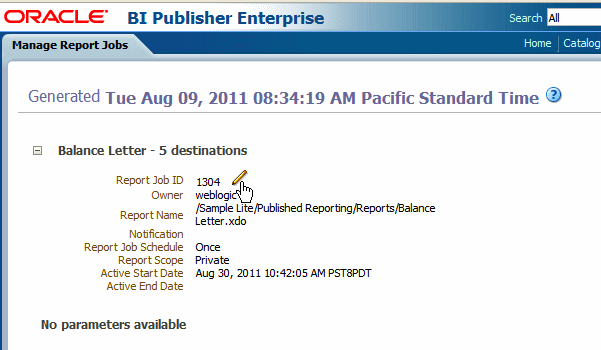

ジョブ詳細を表示するには:
「レポート・ジョブ名」をクリックして、ジョブの詳細ページを表示します。
各出力の配信情報を表示するには、出力名の横にある展開用のアイコンをクリックします。
「戻る」をクリックして「レポート・ジョブの管理」ページに戻ります。

結果表でジョブの「編集」アイコンをクリックします。または、「レポート・ジョブ名」をクリックしてジョブの詳細ページを表示し、ジョブ名の横にある「編集」アイコンをクリックします。次の図を参照してください。
「一般」、「出力」、「スケジュール」および「通知」の各タブを使用して、ジョブ詳細を編集します。
「ジョブの更新」をクリックして変更をジョブに保存します。または、編集したジョブを新しいジョブとして保存するために、「新規として発行」をクリックし、新しいジョブの名前を入力します。

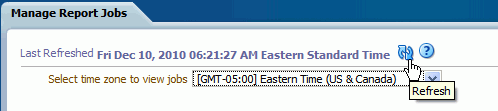

「レポート・ジョブの管理」ページをリフレッシュするには:
「レポート・ジョブの管理」ページをリフレッシュするには、図5-2に示すように、ページ上部にある「リフレッシュ」ボタンをクリックします。
