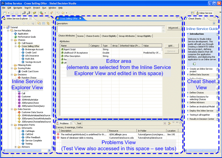

図1-1に示すように、デフォルトの「インライン・サービス」パースペクティブには、4つのビューおよびエディタ領域があります。
図1-1デシジョン・スタジオの「インライン・サービス」パースペクティブ
図1-1の説明が続きます
「図1-1デシジョン・スタジオの「インライン・サービス」パースペクティブ」の説明
この項には次のトピックが含まれます:
1.2.1 「インライン・サービス・エクスプローラ」ビュー
「インライン・サービス・エクスプローラ」ビューでは、ユーザーが構成するインライン・サービスのすべての要素が編成されます。
1.2.2 「問題」ビュー
「問題」ビューには、インライン・サービスを構築してコンパイルする際の検証エラー(.sdaファイル)およびコンパイル・エラー(.javaファイル)が表示されます。検証エラーをダブルクリックすると、「問題」ビューに、メタデータ/要素エディタがエラー・ポイントで開きます。コンパイル・エラーをダブルクリックすると、「問題」ビューに、生成されたソース・コード(.javaファイル)がエラー・ポイントで開きます。生成されたソース・コード・ファイルを直接編集しないでください。関連するメタデータ/要素の問題を解消すると、ソース・コードが再生成され再コンパイルされます。
1.2.3 「テスト」ビュー
「テスト」ビューでは、インライン・サービスをサーバーにデプロイした後、Studioからインライン・サービスを直接テストできます。
1.2.4 カンニング・ペーパー・ビュー
カンニング・ペーパー・ビューには、一般的なタスクの手順が表示されます。インストール後、このビューはウィンドウの右側に配置されます。
ヒント:
カンニング・ペーパー・ビューを閉じてエディタ領域を拡大することもできます。このチュートリアルではカンニング・ペーパーは使用しません。
1.2.5 エディタ領域
インライン・サービス・パースペクティブの中央の領域はエディタ領域です。選択したプロジェクト・ツリーのノードに固有のエディタが表示されます。新しいエディタに変更するには、「インライン・サービス・エクスプローラ」ビューで編集する要素をダブルクリックします。
1.2.6 ビューの配置とエディタのサイズ変更
エディタのタブには、現在編集のために開かれているリソース名が表示されます。アスタリスク(*)は、変更がまだ保存されていないことを示します。
パースペクティブのビューおよびエディタは、画面上の任意の領域にドラッグできます。ビューおよびエディタのサイズは、配置される領域に合せて自動的に変更されます。(主な作業場所である)エディタまたはビューの一部が、他のビューに覆われたり、使用するには不便な領域にサイズ変更される場合があります。エディタまたはビューのサイズを変更するには、開いている別のビューを閉じて残りが自動的にサイズ変更されるようにするか、エディタ・タブをダブルクリックすることによりエディタまたはビューを最大化します。
エディタとビューはどちらも、タブをダブルクリックするか、右クリックして表示されるメニュー・アイテムを使用して、最大化と最小化を切り替えることができます。

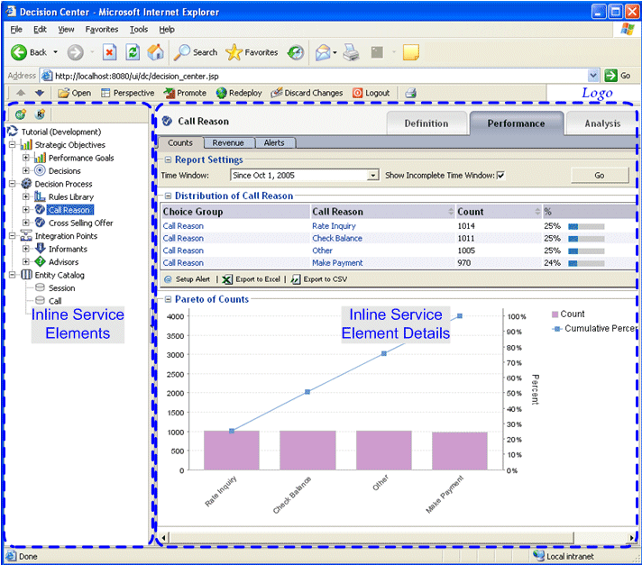

1.3 デシジョン・センターについて
デシジョン・センターは、デプロイされたインライン・サービスをビジネス・アナリストが監視および最適化できるWebベースのアプリケーションです。デシジョン・センターでは、意思決定方法の調整だけでなく、モデルから収集された統計の表示や、抱合せ販売などのキャンペーンの微調整を実行できます。デシジョン・センターのユーザー・インタフェースでは、インライン・サービスを2つのペインで表示します。左側のペインにはインライン・サービスの要素のリストが表示され、右側のペインには選択された要素に関連する詳細情報が表示されます。
図1-2デシジョン・センター
図1-2の説明が続きます
「図1-2デシジョン・センター」の説明

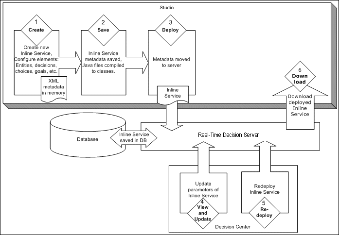

1.4 インライン・サービスのライフサイクルについて
インライン・サービスはデシジョン・スタジオを使用して作成されます。図1-3は、インライン・サービスのライフサイクルを示しています。
図1-3 インライン・サービスのライフサイクル
図1-3の説明が続きます
「図1-3 インライン・サービスのライフサイクル」の説明
次の手順では、インライン・サービスを作成、デプロイおよびダウンロードするプロセス全体の概要を示します。
  1. 作成:デシジョン・スタジオを使用して、Oracle RTDの統合先となるビジネス・プロセスに合せて要素を構成します。要素の例には、選択肢グループ、パフォーマンス目標、デシジョン、インフォーマント、アドバイザ、エンティティおよびデータ・ソースなどがあります。

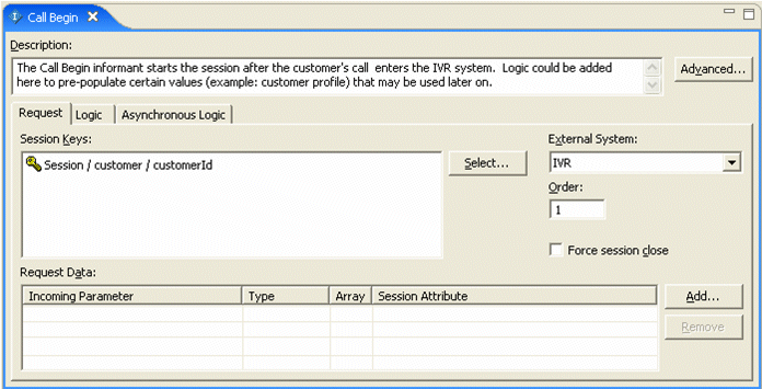

    一部の要素では、「ロジック」属性および「非同期ロジック」属性にJavaスクリプトレットを使用できます。例として、図1-4にインフォーマント要素を示します。この要素の名前は「Call Begin」です。「説明」および「詳細」ボタンのほかに3つのタブがあり、それぞれにインフォーマントの属性のセットがあります。
    図1-4 Call Beginインフォーマント
    図1-4の説明が続きます
    「図1-4 Call Beginインフォーマント」の説明

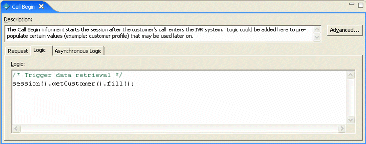

    図1-5に示すように、このCall Beginインフォーマントの「ロジック」タブで、特定のタスクを実行するオプションJavaコードを記述できます。
    図1-5 Call Beginインフォーマントの「ロジック」タブ
    図1-5の説明が続きます
    「図1-5 Call Beginインフォーマントの「ロジック」タブ」の説明

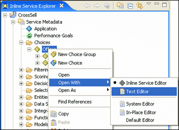

    インライン・サービス・オブジェクトのXMLは、デシジョン・スタジオの組込みテキスト・エディタで表示できます。「インライン・サービス・エクスプローラ」ビューでインライン・サービス・オブジェクトを右クリックし、「次で開く」メニューから「テキスト・エディタ」を選択します。通常のエディタ形式に戻すには、「インライン・サービス・エディタ」オプションを選択します。
    デシジョン・スタジオの開く方法→「テキスト・エディタ」メニューを表示します。
    インライン・サービス・オブジェクトを変更する場合は、XML(*.sda)ファイルを直接編集しないでください。変更するには、対応するインライン・サービス・エディタを使用してください。
  3. デプロイ: インライン・サービスは、デシジョン・スタジオを使用してReal-Time Decision Serverにデプロイされます。このサーバーの管理サービスでは、メタデータおよびコンパイルされたインライン・サービス・ファイルの受信、インライン・サービスのデータベースへの格納、およびインライン・サービスのメモリーへのロードが行われます。これにより、インライン・サービスを利用して、リクエストの処理やレポートの表示などを実行できます。
  4. 表示および更新: レポートおよび学習は、ブラウザベースのデシジョン・センター・インタフェースを介して表示されます。インライン・サービスの選択された要素およびパラメータは、デシジョン・センターから更新できます。更新されたインライン・サービスは、再デプロイされるまでランタイムで使用できません。
  5. 再デプロイ:デシジョン・センターでインライン・サービスを更新した場合、デシジョン・センターでインライン・サービスを再デプロイすることで、この変更を使用できるようになります。管理サービスでは、必要なすべてのメタデータとJavaファイルの再生成、インライン・サービスの再コンパイル、インライン・サービスのデータベースへの格納、およびメモリーへのロードが行われます。
  6. ダウンロード:デシジョン・スタジオを使用して、デプロイされたインライン・サービスをサーバーからダウンロードできます。ダウンロードでは、データベースにあるインライン・サービスをコピーして、メタデータ、Javaおよびクラス・ファイルをハード・ドライブ上のデシジョン・スタジオ・プロジェクトに配置します。これは、インライン・サービスの元の開発者ではないためにメタデータ・ファイルがない場合に便利です。ビジネス・プロセスで他のユーザーにデシジョン・センターを介したインライン・サービスの変更および再デプロイを許可している場合は、インライン・サービスを最初にデシジョン・スタジオで開発およびデプロイしたユーザーであっても、デシジョン・スタジオでそのインライン・サービスをさらに変更するには、まずサーバーから最新バージョンをダウンロードする必要があります。
