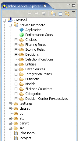

インライン・サービス・エクスプローラを使用すると、インライン・サービス・プロジェクトのすべての側面にアクセスできます。一般的なインライン・サービス・プロジェクトを図12-1に示します。
表12-1に、インライン・サービス・フォルダの内容を示します。
表12-1 インライン・サービス・フォルダの内容
| フォルダ名 | 説明 |
Service Metadata |
インライン・サービスを形成するメタデータ。このファイル・タイプのデフォルトのエディタは各要素に固有です。メタデータはテキスト・エディタで編集することもできますが、この方法はお薦めしません。 |

インライン・サービスのディレクトリ構造にオプションのlibディレクトリも追加して、外部Javaクラスを格納することもできます。詳細は、表12-1を参照してください。
