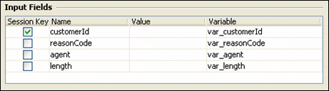

ServiceCompleteアクションに対して、表3-3に示されているように、3つのフィールドを追加します。
フィールド名は、デシジョン・スタジオに表示されるServiceCompleteインフォーマントの入力パラメータIDと完全に一致する必要があります。オブジェクトのラベルとそのオブジェクトIDとの間における表示を切り替えるには、デシジョン・スタジオの「インライン・サービス・エクスプローラ」タスク・バーにある「トグル」アイコンを使用します。
図3-1は、ServiceComplete用に設定が完了した「入力フィールド」セクションを示しています。

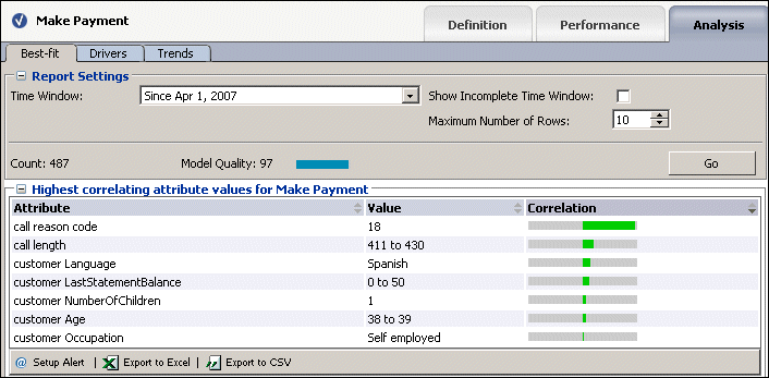

ロード・ジェネレータの実行後に、デシジョン・センターを使用すると、モデルの学習結果を参照できます。その手順は次のとおりです。
Webブラウザを起動してURLにhttp://server_name:9704/uiを指定して、デシジョン・センターを起動します。第2.2項「デプロイおよびデシジョン・センターのセキュリティについて」に説明されているように、提供されているユーザー名とパスワードを使用してログインします。
「インライン・サービスを開く」をクリックします。「インライン・サービスの選択」ウィンドウが表示されます。「Tutorial」を選択し、「Call Reason」を展開して「Make Payment」などの選択肢を1つ選択します。右側のペインで、「分析」タブ→「最適」サブタブにナビゲートします。このレポートには、この通話理由が該当した回数と、このコール理由と各属性値間の相関関係に関する要約がそれぞれ記載されます。
興味深いデータが表示されます。図3-2に示されているように、call reason codeとMake Paymentとの間に、予想外に強い相関関係があります。
通話データはロード・ジェネレータ変数によってランダムに生成されているため、強い相関関係は想定範囲にありません。ただし、ここでは、通話理由コード(ServiceCompleteインフォーマントによって送信される)が、この通話理由に大きく関係しています(ロジックの詳細は、第2.9.5項「全体のテスト」を参照)。
この誘発的な相関関係を解消するには、この属性がモデルへの入力として使用されないように除外します。モデルから除外する属性の別のタイプとして、顧客の電話番号があります。個々の電話番号と通話理由との間には、特定の相関関係が存在する可能性は低いです。一方、顧客の地域コードと通話理由との間には相関関係が存在する場合があるため、この属性はモデルから除外しません。次の項では、通話理由コードの属性をモデルから除外し、ロード・ジェネレータ・スクリプトを再び実行します。
