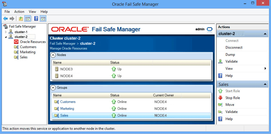

次の図はクラスタの最初の構成を表しています。

「Sales」グループを「Node4」から「Node3」に移動するには、「Sales」グループを右クリックして「移動」を選択します。(実際のノード名は異なる場合があります。)または、「Sales」グループ・ビューの「アクション」メニューの「移動」を選択します。
クラスタ内に3つ以上のノードがある場合、可能なノードを示すサブメニューが表示されます。サブメニューから必要なターゲット・ノードを選択する必要があります。

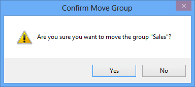

「Sales」グループを「Node3」に移動することを確認するウィンドウが表示されます。「はい」をクリックします。

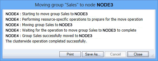

グループの移動ウィンドウに移動操作の進行状況が表示されます。移動が完了したら、クラスタワイド操作の状態ウィンドウで「OK」をクリックし、「グループ"Sales"をノード"NODE3"に移動中」ウィンドウで「閉じる」をクリックします。

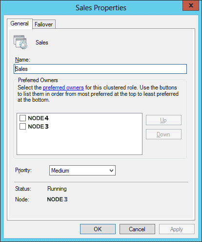

「Preferred owners」リストを確認します。このウィンドウのデータは、「Node4」が優先所有者ノードであることを示します。ただし、構成を配置しなおしたため、「Node3」を優先所有者ノードにします。現在の設定を使用すると、「Node3」に失敗し、「Sales」グループが「Node4」にフェイルオーバーする場合、「Preferred owners」リストは、「Node4」の「Sales」グループを優先し、「Node3」がオンラインになる際にフェイルバックが発生しないことを示します。

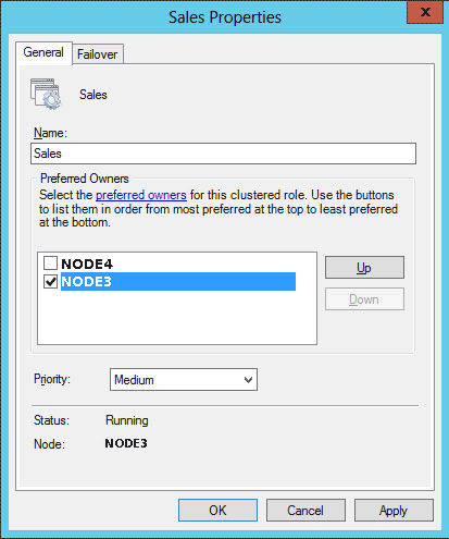

「Node3」がリストの最初になり、「Node4」が2番目になるように、「Preferred owners」リストを配置しなおします。「Preferred owners」リストから「Node3」を選択して、「Up」ボタンをクリックします。「Preferred owners」リストでは、「Node3」がリストの最初になり、「Node4」が2番目になります。
この処理を「Customers」および「Marketing」グループについても繰り返し、両方のノードが稼働しているときに各グループを置くノードが、それぞれの「Preferred owners」リストの最初になるようにします。

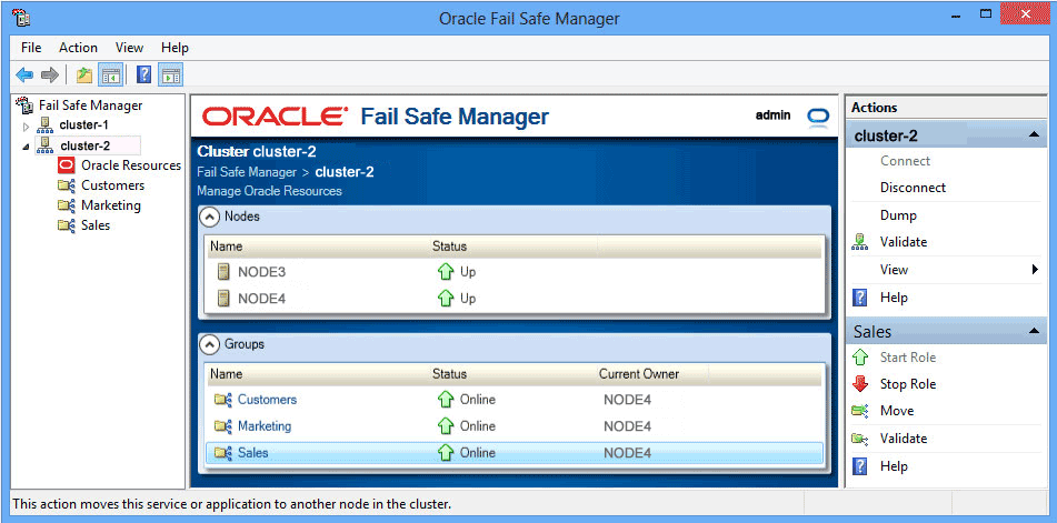

計画的なフェイルオーバーを終了すると、ウィンドウの左側のペインのツリー・ビューで「cluster-2」クラスタ・フォルダを拡張し、中央のペインで「Sales」グループを選択し、右側のペインの下のフレームに対応するアクションを表示し、ウィンドウの右側のペインの「アクション」メニューの上のフレームにクラスタ・アクションを表示する場合、次のイメージのようなOracle Fail Safe Managerのツリー・ビューが表示されます。
