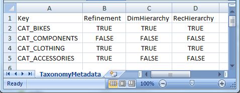

ディメンション詳細レコード(DDR)は、関連付けられた標準属性と同じ名前を持ちます。これは、標準属性値の階層を作成するために使用されます。入力ファイルは、次の図のようなものです。
DDR入力ファイルの例。このファイルの詳細は、本文で説明しています。
サンプル・ファイルの1行目は、入力ファイルで定義されたプロパティを指定するヘッダー行です。この例では、次のプロパティが定義されています。
Key,Refinement,DimSearch,RecHierarchy
これらのプロパティの名前は任意です。入力ファイルでは、選択する様々な名前を使用できます(たとえば、KeyではなくAttrNameを使用してもかまいません)。各プロパティは、たとえばCSVファイルのカンマ、テキスト・ファイルのパイプ文字などによって区切られます。
この例では、ヘッダー・プロパティは次のDDRプロパティにマップします。
入力ヘッダー・プロパティ PDRプロパティへのマップ
Key mdex-dimension_Key
Refinement mdex-dimension_EnableRefinements
DimHierarchy mdex-dimension_IsDimensionSearchHierarchical
RecHierarchy mdex-dimension_IsRecordSearchHierarchical
