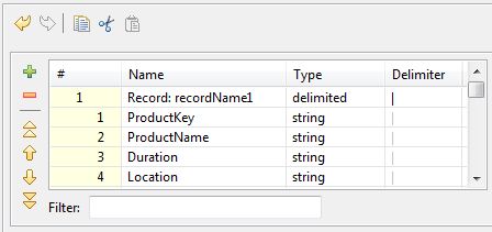

    この時点のメタデータ・エディタの「レコード」ペインは、次のようになります。
    初期データが表示された「レコード」ペイン
  5. メタデータ・エディタの「レコード」ペインで、次の変更を行います。
    1. 「Record:recordName1」という「名前」フィールドをクリックし、「recordName1」というデフォルト値を、より説明的な名前に変更します。
    2. 「ProductKey」の「タイプ」をintegerに変更します。
    3. 「ProductName」の「タイプ」はstringのままにします。

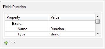

  6. 「Duration」プロパティのカスタム・プロパティ・タイプを作成する手順は次のとおりです。
    1. 「レコード」ペインで、「Duration」プロパティをクリックして強調表示します。
      右の「フィールド」ペインに、次の例に示すように「Duration」のプロパティが表示されます。
      「Duration」プロパティの構成

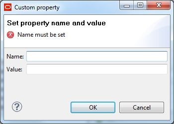

    2. 「フィールド」ペインで、緑の「+」アイコンをクリックしてカスタム・プロパティ・エディタを表示します。
    3. 「名前」フィールドでmdexType、「値」フィールドでmdex:durationと入力します。
      カスタム・プロパティ・エディタは、次のようになります。
      カスタム・プロパティの構成
    4. カスタム・プロパティ・エディタで「OK」をクリックします。

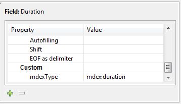

      この結果、次のように「フィールド」ペインの「Duration」プロパティに、「カスタム」セクション(新規の「mdexType」プロパティがある)が追加されます。
      「カスタム」セクションを持つ「Duration」プロパティ
