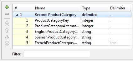

  1. メタデータ・エディタの「レコード」ペインで、最初の行(レコード行)をクリックします。この例では、「Record:ProductCategory」行をクリックします。
    「レコード」ペイン

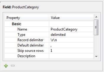

  2. 「詳細」ペイン(「レコード」ペインの右側)で、レコード・デリミタプロパティのデフォルトの設定を確認します。
    この例では、\r\nがレコード・デリミタとして設定されています。
    \r\nがレコード・デリミタとして表示されているProductCategoryの「詳細」ペイン

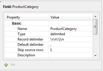

  3. レコード・デリミタプロパティの「値」フィールドにカーソルを置き、ドロップダウン・メニューから\r\n\\|\nを選択します。
    「詳細」ペインは今度は次のようになります。
