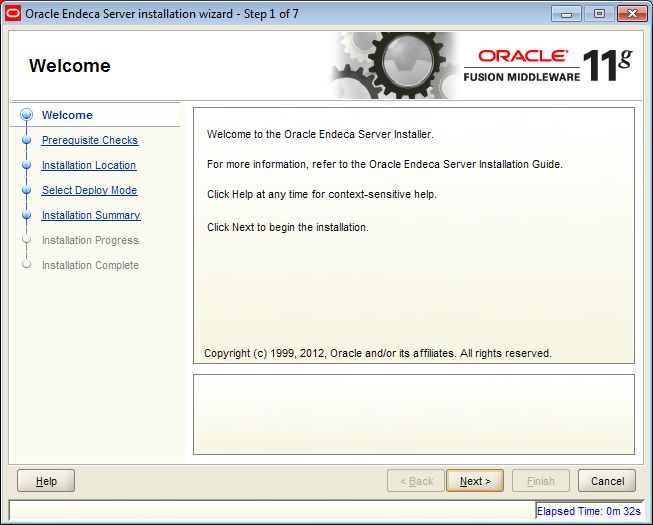

    インストーラを実行すると、インストール・ウィザードの「ようこそ」画面が表示されます。
  3. 「ようこそ」画面で、情報を確認してから「次へ」をクリックします。

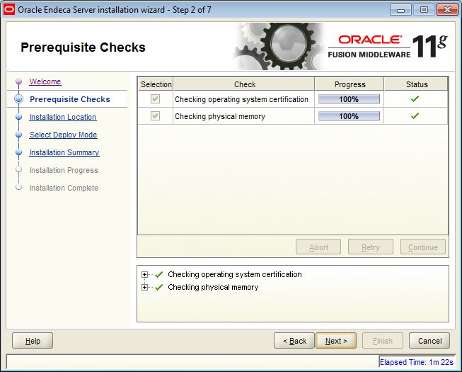

  4. 「前提条件チェック」画面で、すべてのチェックで問題がなければ「次へ」をクリックします。

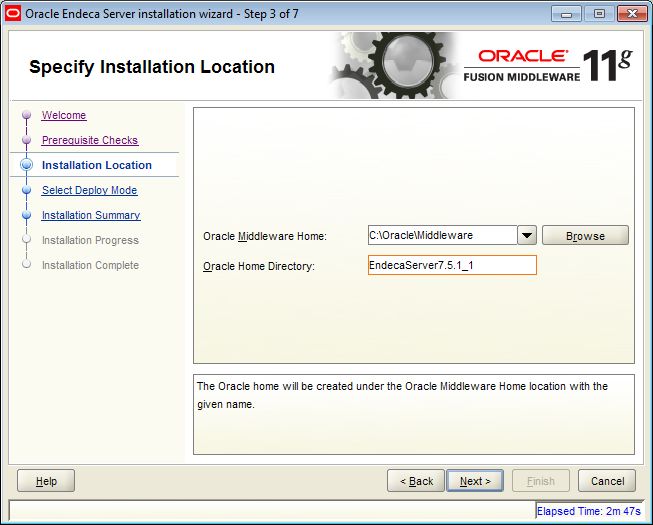

  5. 「インストール場所の指定」画面で、次を実行します。
    1. 「Oracleミドルウェア・ホーム」フィールドで、Oracleミドルウェア・ホーム・ディレクトリの名前を確認します。デフォルトの場所を受け入れることも、別の場所を参照することもできます。
    2. 「Oracleホーム・ディレクトリ」フィールドで、Endeca Serverホーム・ディレクトリの名前を入力します。(これがEndeca Serverインストールのルート・ディレクトリになります。)デフォルト名をそのまま使用するか、新しい名前を入力できます。Endeca Serverホーム・ディレクトリ名は、英数字、ハイフン(-)、ドット(.)およびアンダースコア(_)のみで構成され、最初の文字は英数字にする必要があります。
    3. 終了したら、「次へ」をクリックします。

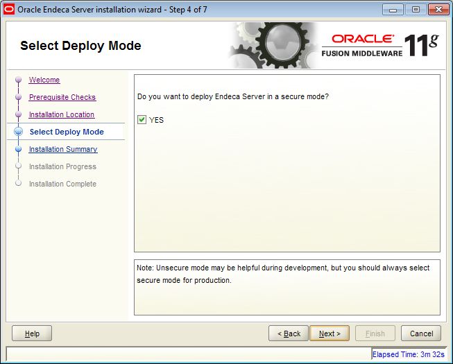

  6. デプロイ・モードの選択画面で、「はい」チェック・ボックスを選択したままにする(Endeca ServerをSSLモードでデプロイ)か、選択を解除(非SSLモードでデプロイ)します。「次へ」をクリックします。

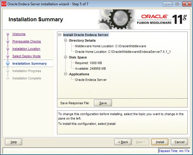

  7. 「インストール・サマリー」画面で、インストールの詳細を確認し、「インストール」をクリックします。
    サイレント・モードのインストールの場合、「保存」ボタンを使用するとレスポンス・ファイルを保存できます。

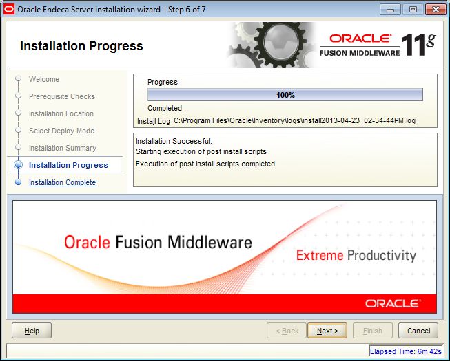

  8. 「インストールの進行状況」画面で、インストールの進行が完了したら「次へ」をクリックします。

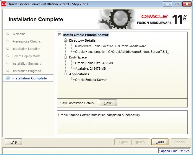

  9. 「インストール 完了」画面で、「終了」をクリックしてインストール・ウィザードを終了します。
    インストール・ウィザードを終了する前に、まずインストールの詳細をディスク・ファイルに保存するオプションもあります。
インストールが完了すると、Endeca ServerファイルおよびディレクトリはOracleホームの場所(「インストール 完了」画面に示したとおり)に書き込まれます。
