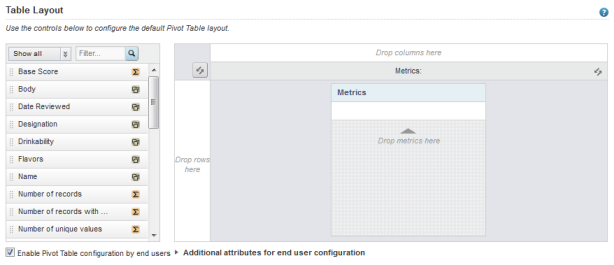

「表のレイアウト」タブの右側は、「ピボット・テーブル」形式のモックアップで、行および列にディメンションおよびメトリックを追加するドロップ・ゾーンがあります。プレースホルダ・ブロックは、メトリックを行として表示するか列として表示するかを示します。
メトリックおよびディメンションが選択されていない「ピボット・テーブル」編集ビューの「表のレイアウト」タブ

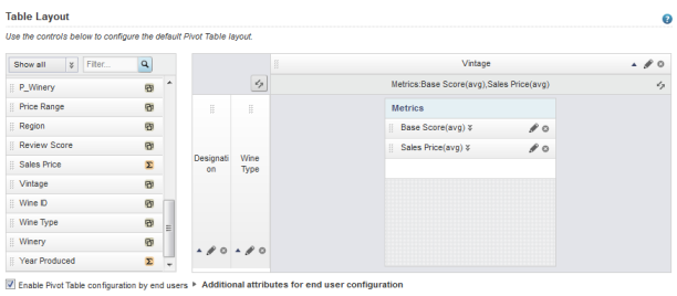

「ピボット・テーブル」のデフォルト・ビューを移入する手順は、次のとおりです。
  1. ディメンションを行または列のグループに追加するには、ディメンションをリストから行または列グループのドロップ・ゾーンにドラッグします。
    既存の行または列ディメンションがある場合、それらのディメンションの前後に新しいディメンションをドロップできます。
    モックアップ内のディメンションをドラッグ・アンド・ドロップして、行および列グループの順序を変更することもできます。
  2. 「ピボット・テーブル」にメトリックを追加するには、メトリックをリストからメトリックのドロップ・ゾーンにドラッグします。
    メトリック値の計算方法を決定するには、すべてのメトリックで集計方法(sumやavgなど)が必要です。メトリックが事前定義済メトリックの場合、集計方法は組込み済のため変更できません。それ以外の場合は、メトリックを追加するときにデフォルトの集計方法が割り当てられます。その後、使用されている方法を変更できます。
    「値のあるレコード数」および「一意の値の数」システム・メトリックでは、「ピボット・テーブル」にメトリックを追加するときに、件数に使用する属性を選択するよう求められます。
    リスト内のメトリックの順序によって、「ピボット・テーブル」内のメトリックの順序(列は左から右、行は上から下)が決定されます。プレースホルダも、選択したメトリックをリストします。
