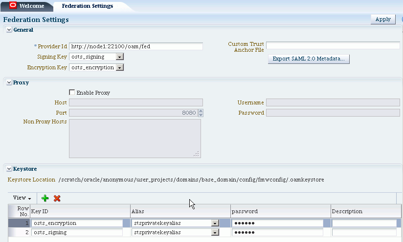

30.2 Oracle Access Managementコンソールの「フェデレーション設定」の概要
この項では、Oracle Access Managementコンソールで使用可能なIdentity Federationの機能を有効にする際に構成が必要なフェデレーション設定について説明します。
図30-1に、Oracle Access Managementコンソールで表示される「フェデレーション設定」ページを示します。このページは、「ようこそ」ページの「構成」パネルから「Identity Federationサービスの設定」を選択した場合、または「システム構成」タブの「フェデレーション」セクションを表示して「フェデレーション設定」を選択した場合と同じです。
図30-1 「Identity Federationサービスの設定」ページ
図30-1については周囲のテキストで説明しています。
表30-1に、構成可能なフェデレーション設定の種類の概要を示します。
表30-1 コンソールの「フェデレーション設定」
要素 説明
一般
フェデレーションの一般設定には、アサーションの送信に使用されるプロバイダやキーに関する基本情報が含まれます。
関連項目: フェデレーションの一般設定の管理
プロキシ
プロキシ設定では、フェデレーションのプロキシ・サーバーを設定できます。
関連項目: Oracle Access Managementコンソールでのフェデレーションのプロキシ設定の管理
キーストア
キーストア設定では、キーストア内のキーに対して別名(略称)を作成できます。
関連項目: Oracle Access Managementコンソールでのフェデレーションのキーストア設定の定義

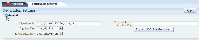

フェデレーションの一般的なプロパティの表示と管理は、コンソールの「フェデレーション設定」ページで行います。
図30-2に、「フェデレーション設定」ページの「一般」セクションを示します。
図30-2 「フェデレーション設定」ページの「一般」セクション
図30-2については周囲のテキストで説明しています。
表30-2では、「フェデレーション設定」ページの「一般」セクションに含まれる各要素について説明します。
表30-2 フェデレーションの一般設定
要素 説明
プロバイダID
このフェデレーション・サーバーのプロバイダIDです。たとえば、http://foo.example.com/fedです。
署名鍵
この鍵を使用して、アサーションに署名します。
暗号化鍵
この鍵を使用して、着信メッセージの復号化を行います。
カスタム信頼アンカー・ファイル
フェデレーションで使用する信頼できるルート証明書を含むキーストアを指定します。デフォルトの信頼ストアは、
$DOMAIN_HOME/config/fmwconfig/amtruststore
です。
ほとんどの場合、デフォルトの信頼アンカーで十分です。必要に応じて、使用する別のキーストアの場所を指定します。
注意: カスタム信頼アンカー・キーストアを使用する場合、クラスタ全体に自動的に複製されることはありません。このキーストアの複製を管理する必要があります。
SAML 2.0メタデータのエクスポート
「一般」設定の変更後に、フェデレーション・パートナ用のメタデータをエクスポートする必要があります。
関連項目: メタデータのエクスポート

フェデレーションの「一般」設定を設定または変更する手順
  1. Oracle Access Managementコンソールで、次のように「フェデレーション設定」に移動します。
       「システム構成」タブ
       「フェデレーション」セクション
       「フェデレーション設定」ノード
    別のアクセス方法: 「ようこそ」ページの「構成」パネルで、「Identity Federationサービスの設定」をクリックします。
  2. 「フェデレーション設定」ページで、使用する「一般」設定の値(表30-2)を入力します。
  3. 「適用」をクリックして、変更を保存します。

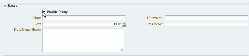

Identity Federationでフェデレーション・パートナに直接接続する必要がある場合(SAMLアーティファクトのSSO操作などで)、プロキシが必要になる場合があります。
フェデレーション・パートナ用に構成されたプロキシの表示および管理は、コンソールの「フェデレーション設定」ページで行います。
図30-3に、「フェデレーション設定」ページのフェデレーションのプロキシ設定セクションを示します。続いて、表30-3では、このページのこのセクションに含まれる各要素について説明します。
図30-3 フェデレーションのプロキシ設定
図30-3については周囲のテキストで説明しています。
表30-3では、「フェデレーション設定」ページのフェデレーションのプロキシ設定セクションに含まれる各要素について説明します。
表30-3 フェデレーションのプロキシ設定
要素 説明
プロキシの有効化
このボックスを選択すると、プロキシ・サーバーが有効になります。
このボックスが選択されていない場合、プロキシ機能は無効になっており、関連するフィールドにアクセスして編集することはできません。
ホスト
この要素では、プロキシのホスト名を指定します。
ポート
この要素では、プロキシのポート番号を指定します。
非プロキシ・ホスト
プロキシを使用してはならないホストのリストです。複数のホストを区切るには、「;」を使用します。
ユーザー名
プロキシへの接続時に使用するプロキシ・ユーザー名です。
パスワード
プロキシへの接続時に使用するプロキシ・パスワードです。

フェデレーションの「プロキシ」設定を設定または変更する手順
  1. Oracle Access Managementコンソールで、「フェデレーション設定」を次のように見つけて開きます。
       「システム構成」タブ
       「フェデレーション」セクション
       「フェデレーション設定」ノード
  2. 「フェデレーション設定」ページで、使用環境に必要な値に対して現在のプロキシ設定値を評価します。
  3. 使用環境に適した値(表30-3)を、「プロキシ」設定に入力します。
  4. 「適用」をクリックして、変更を保存します。

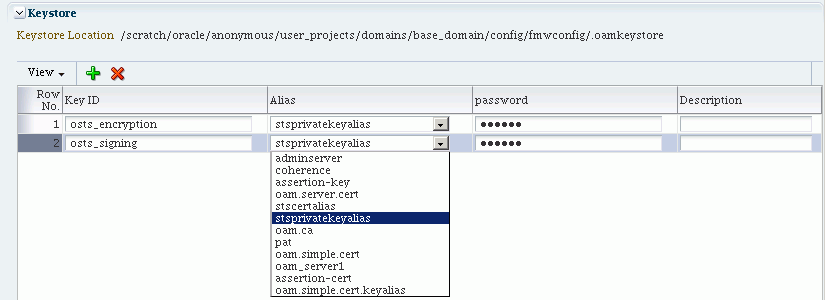

30.5 Oracle Access Managementコンソールでのフェデレーションのキーストア設定の定義
この項の内容は次のとおりです。
30.5.1 Identity Federationのキーストア設定の管理について
フェデレーション・パートナ用に構成されたキーストアの表示と管理は、コンソールの「フェデレーション設定」ページで行います。
図30-4 キーストア設定
図30-4については周囲のテキストで説明しています。
表30-4では、「フェデレーション設定」ページのキーストア設定セクションに含まれる各要素について説明します。
表30-4 フェデレーションのキーストア設定
要素 説明
キーストアの場所
この要素では、キーストアのパスを指定します。
キーID
一意のキーIDです。
説明
この要素では、キーの簡単な説明(使用方法など)を指定します。
別名
この要素では、キーの別名を指定します。
注意: ドロップダウンでは、キーストアで使用可能な別名の中からいずれか一つを選択できます。
パスワード
この要素では、キー・パスワードを指定します。

  2. 「フェデレーション設定」ページで、「キーストア」表に移動します。
  3. 行を追加します。
  4. Identity Federationの構成時にこのキーを参照するために使用するキーIDを入力します。
  5. .oamkeystoreに格納されるキー・エントリの別名を選択します。
  6. キー・パスワードを入力します。
  7. 「適用」をクリックします。
30.5.2.2.3 キーの署名および暗号化の構成
キーストア表にキーを追加したら、Identity Federationを構成してそのキーを使用できます。その手順は次のとおりです。
    System Configuration tab
    Federation section
    Federation Settings node
  2. 「一般」セクションに移動します。
  3. キーストア表に定義されている使用可能なキー・エントリのリストから署名鍵を選択します。
  4. キーストア表に定義されている使用可能なキー・エントリのリストから暗号鍵を選択します。
  5. 「適用」をクリックします。
これでIdentity Federationで前述のキーを使用してメッセージの署名および復号化を行えるようになりました。
