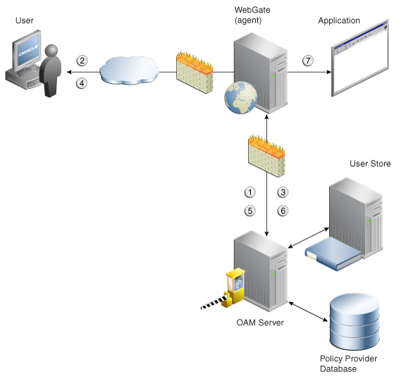

この中核的なOAM製品アーキテクチャは、エージェントとOAMサーバー間の相互動作を支配する以下のようなやり取りを中心に展開します。相互運用性と重要な決定点を明らかにするために、ユーザーがリソースに関するリクエストを行う際のOAMエージェントとOAMサーバー間の標準的な相互動作を図19-1に示します。
図19-1 OAMエージェント(PEP)とOAMサーバー(PDP)の相互運用性
OAMエージェント、OAMサーバーの相互運用性
「図19-1 OAMエージェント(PEP)とOAMサーバー(PDP)の相互運用性」の説明
以下の概要では、OAMエージェントとOAMサーバー間で行われる処理を説明します。テストの際は管理者がエンド・ユーザーの役割を果たしながら、アクセス・テスターがエージェントをエミュレートしてOAMサーバーと通信を行います。
プロセス概要: OAMエージェントとOAMサーバーの相互運用性
  1. サーバー接続の確立: 登録OAMエージェントがOAMサーバーに接続します。
  2. ユーザーがリソースへのアクセスをリクエストします。
  3. リソース保護の検証: エージェントがOAMサーバーにリクエストを送って、リソースが保護されているかどうかを判断します。
    保護されている場合: OAMサーバーは必要な資格証明のタイプで応答します。
  4. ユーザー資格証明: ユーザー・アイデンティティが確立されると、監査およびSSOのための追跡とアプリケーションへの伝達が可能になります。このため、エージェントはユーザーに対して資格証明を求めます。
  5. ユーザー資格証明の認証: エージェントは、提供されたユーザー資格証明を検証のためOAMサーバーに送ります。
    認証の成功: エージェントはリソース・リクエストをOAMサーバーに送ります。
  6. リソースへのユーザー・アクセスを認可: エージェントはまず、認可ポリシーの検証のためにOAMサーバーへアクセス・リクエストを送ることによって、リソースへのユーザーのアクセスを認めるかどうかを判定しなければなりません。
  7. エージェントは、ポリシー応答に基づいてアクセスを認可または拒否します。

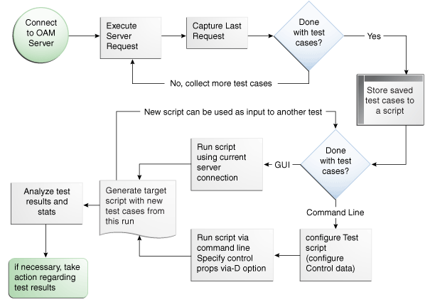

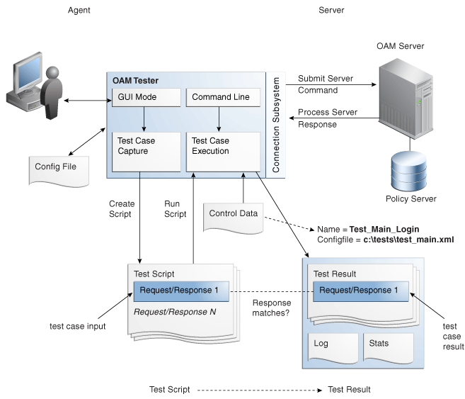

コンソール・モード操作とコマンドライン・モード操作の両方おける情報の流れを図19-2に示します。詳細は、図の後に説明します。より高度な操作としては、テスト・スクリプトの作成と実行があります。
注意:
コマンドライン・モードを使用すると、シングル・クライアントまたはマルチクライアント・モード環境のテスト・スクリプト実行を完全に自動化できます。アクセス・テスターは、読取り専用モードで使用可能な「確認済(Known Good)」の入力テスト・スクリプトを変更せずにテスト実行を構成する制御メカニズムを公開しています。
図19-2 アクセス・テスターのユーザー操作
アクセス・テスターのユーザー操作
「図19-2 アクセス・テスターのユーザー操作」の説明
テスター・コンソール・モード操作とコマンドライン・モード操作の両方における情報の処理フローを表19-1に示します。
表19-1 ユーザー操作: テスター・コンソール・モードとコマンドライン・モードの操作
テスター・コンソール・モード コマンドライン・モード
ユーザーはコマンド・ラインからアクセス・テスターを開始します。
コマンドライン・モードでは、ユーザーまたはシェル・スクリプトがアクセス・テスターを開始します。
セキュアな通信用の証明書モード: キーストアは、以前に保存された構成情報が格納されているOamTestConfiguration.xmlファイルで指定されます。
ユーザーが前に保存されたOamTestConfiguration.xmlファイルを開いてアプリケーション・フィールドへの入力を行い、接続フィールドを含めてデータ入力をできるだけ少なくします。あるいは、テスター・コンソールを使用して手動でデータを入力することもできます。
アクセス・テスターは、入力スクリプトに基づいてテスト・ケースの処理を開始します。
ユーザーが「接続」ボタンをクリックしてOAMサーバーとの接続を開きます。
入力スクリプトの詳細に基づいてアクセス・テスターがOAMサーバーとの接続を開きます。
リソース保護: ユーザーが、リソース保護の検証、ユーザー資格証明の認証、およびユーザー・アクセスの認可のためのステップを順番に実行します。
リソース保護: 入力スクリプトに基づいてアクセス・テスターがテスト・ケースの処理を開始します。
アクセス・テスターはテスト完了時に以下のものを作成します。
  • 結果のスクリプト
  • 一致しない応答に関する情報を含む実行統計のファイル
  • 処理フローの詳細を示すログ・ファイル
アクセス・テスターはスクリプト完了時に以下のものを作成します。
  • 結果のスクリプト
  • 一致しないレスポンスに関する情報を含む実行統計のファイル
必要に応じてユーザーがステップを繰り返して検証を終了させます。

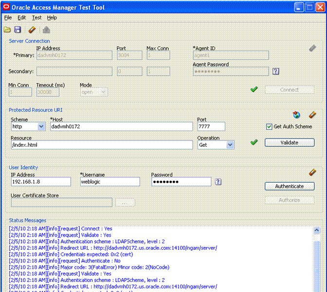

19.4 アクセス・テスター・コンソールとナビゲーションの概要
この項では、アクセス・テスター・コンソール、ナビゲーション、およびコントロールの概要を示します。
固定サイズのアクセス・テスター・コンソールを図19-3に示します。コンソール・モードでアクセス・テスターを開始した場合、ユーザーはこのウィンドウを通じてアプリケーションとの対話操作を行うことができます。このウィンドウのサイズを変更することはできません。詳細は、図の後に説明します。
図19-3 アクセス・テスター・コンソール
アクセス・テスター・コンソール
「図19-3 アクセス・テスター・コンソール」の説明
メイン・ウィンドウの最上部にあるメニュー・バーにはメニュー名が表示されています。メニュー・バーの下にはツール・バーがあります。ツール・バー内にボタンで表示されているすべてのコマンドは、メニュー・コマンドとして選択することもできます。アクセス・テスター・コンソールは、表19-3に示すように4つのパネルに分割されています。

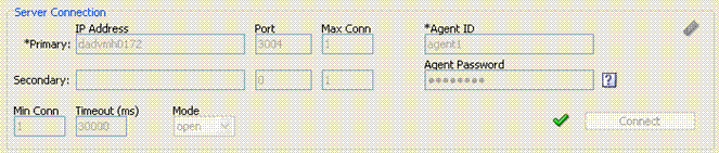

19.5.1 アクセス・テスターとOAMサーバー間の接続の確立
OAMサーバーにリクエストを送信するには、アクセス・テスターとサーバー間の通信を確立しなければなりません。この項では、その接続を確立する方法を説明します。
19.5.1.1 「接続」パネルについて
エミュレートしようとしているOAMサーバーとエージェントに関する必要情報をアクセス・テスターの「接続」パネルに入力して、「接続」ボタンをクリックします。テスターが接続を開始して、「ステータス・メッセージ」パネルにステータスを表示します。接続が確立されると、その接続がその後のすべての操作に使われます。
注意:
接続が確立されると、アクセス・テスター・コンソールを再起動するまでその接続を変更することはできません。
「サーバー接続」パネルとコントロールを図19-4に示します。このパネルには、OAMサーバーのプロキシ・ポートへの接続の確立に必要な情報が含まれています。
図19-4 アクセス・テスターの「サーバー接続」パネル
アクセス・テスターのサーバー接続パネル
「図19-4 アクセス・テスターの「サーバー接続」パネル」の説明
接続の確立に必要な情報を表19-7に示します。この値は、Oracle Access Managementコンソールの「システム構成」タブから取得されます。
表19-7 接続パネルの情報
フィールド 説明
IPアドレス
このテスト・セットにおけるプライマリおよびセカンダリOAMプロキシのIPアドレスをリスニングします。
注意: 入力するのはプライムOAMプロキシの値だけにすることをお薦めします。セカンダリOAMプロキシが必要なのは、プライマリOAMサーバーとセカンダリOAMサーバー間のフェイルオーバーをテストする場合に限られます。ただし、OAP APIがプライマリOAMサーバーとセカンダリOAMサーバー間のロード・バランシングをサポートしている場合は、セカンダリ・サーバーをより実用的に利用することができます。
ポート
プライマリおよびセカンダリOAMサーバーのポート番号を入力します。
最大接続数
アクセス・テスターが使用する物理的接続(TCP)ソケットの最大数です。アクセス・テスターはシングル・スレッド・エージェントをエミュレートします。
注意: デフォルト値の1を使用することをお薦めします。
最小接続数
アクセス・テスターが使用する物理的接続(TCP)ソケットの最小数です。アクセス・テスターはシングル・スレッド・エージェントをエミュレートします。
タイムアウト
接続の確立、あるいはOAMサーバーからのレスポンス受信のためにアクセス・テスターが待機する時間(ミリ秒)です。
注意: デフォルト値の使用をお薦めします。
モード
エミュレートするエージェントに指定された通信セキュリティのレベル。
  • オープン: このモードでは特別な構成は必要ありません。
  • 簡易: OAMサーバー用に設定されたグローバル・パス・フレーズのフィールドを表示します。関連項目: 「簡易モード用のグローバル・パスフレーズの取得」
  • 証明書: 次を要求するダイアログを開く証明書の構成...ボタンを表示します。
    トラスト・ストア(ルート・ストア別名): ルートCA証明書を持つJKSキーストアが含まれるファイル。
    キー・ストア: エージェントの秘密鍵および証明書を持つJKSキーストアが含まれるファイル。現在、接続の暗号化にはエージェント証明書が使用され、エージェントIDは使用されていません。
    キー・ストア・パスワード: エージェント証明書を持つキーストアの暗号化に使用するパスワード。
関連項目: 「アクセス・テスターのセキュリティと処理について」および「証明書モードのOAMテスターのクライアント・キーストア生成」
エージェントID
テスターがシミュレートするOAMエージェントのアイデンティティを入力します。
エージェント・パスワード
テスターがシミュレートするOAMエージェントのパスワードが設定されている場合は、そのパスワードを入力します。
ac_svr_connect_q.gifについては前後の文で説明しています。
エージェント・パスワードの横にある「?」をクリックしてヘルプを表示します。
アクセス・テスター、はい
「接続」ボタンの横の緑色のチェック・マークは、「はい」のレスポンスを示し、この場合は接続が確立されています。ステータス・メッセージパネルにも接続に関する「はい」のレスポンスが表示されます。
アクセス・テスター、いいえ
「接続」ボタンの横の赤の円は、「いいえ」のレスポンスを示し、この場合、接続は存在しません。ステータス・メッセージパネルにも接続に関する「いいえ」のレスポンスが表示されます。
情報を入力して接続を確立した後は、詳細を構成ファイルに保存して後で再利用することができます。
19.5.1.2 アクセス・テスターとOAMサーバーとの接続
以下の手順を使用してOAMサーバーの接続の詳細を送信します。
注意:
証明書モードでは、付録C「安全な通信」に示すように生成されたキーストアの存在が必要です。
前提条件
アクセス・テスターのインストールと起動
アクセス・テスターとOAMサーバー間の接続のテスト方法
  1. 「アクセス・テスターのインストールと起動」の説明に従ってアクセス・テスターを起動します。
  2. 「サーバー接続」パネル(表19-7)で、以下の情報を入力します。
    • プライマリおよびセカンダリOAMプロキシの詳細
    • タイムアウト時間
    • 通信暗号化モード
    • エージェントの詳細
  3. 「接続」ボタンをクリックします。
  4. 「接続」ボタンの横に、接続の確立を示す緑色のチェック・マークが表示されていることを確認します。
  5. 「ステータス・メッセージ」パネルに「はい」のレスポンスが表示されていることを確認します。
    成功しない場合: OAMサーバーへの接続に問題がある場合は、すべての接続情報(必要に応じて、IPアドレスとポート、エージェント名とパスワード、接続モードおよび関連する証明書とパスワード)を正しく入力したことを確認してください。

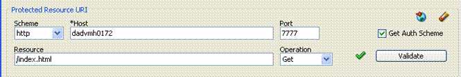

19.5.2 アクセス・テスター・コンソールからリソース保護を検証
ユーザーがリソースにアクセスできるようにするには、まず、リソースが保護されていることをエージェントが確認する必要があります。以下の説明に従い、ユーザーがアクセス・テスターを使用してエージェントの役を演じ、指定されたURIが保護されているかどうかをOAMサーバーに検証させて応答をアクセス・テスターに伝達させます。
19.5.2.1 保護リソースのURIパネルについて
検証しようとするリソースに関する必要情報をアクセス・テスターの保護リソースのURIパネルに入力し、「検証」ボタンをクリックします。
データ入力量をできるだけ小さくするために、長いURIをブラウザからコピーして、URIのインポートコマンド・ボタンをクリックしてインポートできます。テスターがクリップボードに保存されたURIを解析して、アクセス・テスターのURIフィールドに入力します。
リソースが保護されていることを検証するためにURI詳細を入力するパネルを図19-5に示します。これらのURIフィールドを組み合わせるとRFC表記に従った書式になります。例: http://oam_server1:7777/index.html

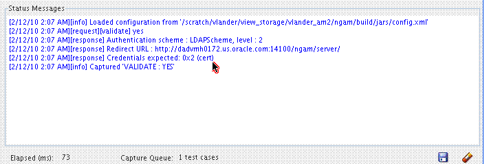

「検証」ボタンをクリックしてOAMサーバーにリクエストを送信します。レスポンスを受信すると、アクセス・テスターはそのレスポンスを「ステータス・メッセージ」パネルに表示します。
アクセス・テスター、はい
「検証」ボタンの横に表示される緑色のチェック・マークは、「はい」のレスポンスを示し、この場合、リソースは保護されています。ステータス・メッセージパネルにはリソースのリダイレクトURLが表示される他、資格証明が必要とされることも表示されます。
注意: 認証スキームを取得ボックスを選択した場合は、「ステータス・メッセージ」パネルにもこのリソースを保護する認証スキームの名前とレベルが表示されます。
アクセス・テスター、いいえ
「検証」ボタンの横に表示される赤の円は、リソースが保護されていないことを示します。「ステータス・メッセージ」パネルにも「いいえ」のレスポンスが表示されます。

19.5.2.2 リソース保護の検証
以下の手順を使用してリソース情報をOAMサーバーに送信し、「ステータス・メッセージ」パネルでレスポンスを検証します。
前提条件
リソースが保護されていることを確認する方法
  1. アクセス・テスターの保護リソースのURIパネルで、自身のリソース情報を入力またはインポートします(表19-8)。
  2. 「検証」ボタンをクリックしてリクエストを送信します。
  3. リソースの保護方法や保護レベルといったリソース関連のデータを含め、アクセス・テスターの出力を確認します。
  4. 「検証」ボタンの横に、リソースが保護されていることを示す緑色のチェック・マークが表示されていることを確認します。
  5. 「ステータス・メッセージ」パネルで、リダイレクトURL、認証スキーム、および資格証明が必要とされることを確認します。
  6. 「テスト・ケースおよびスクリプトの作成と管理」の説明に従ってリクエストと応答を取得し、後で使用できるテスト・ケースを作成します。

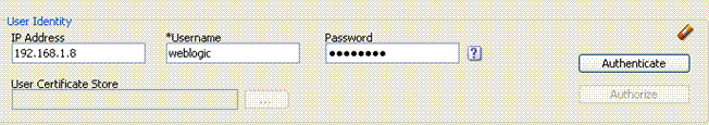

19.5.3.1 「ユーザー・アイデンティティ」パネルについて
ユーザーがリソースにアクセスできるようにするには、エージェントが、OAMサーバー上に定められた認証ポリシーに基づいてユーザーのアイデンティティを検証する必要があります。アクセス・テスターを使用すれば、ユーザーがエージェントの役を演じて、保護リソースに対する特定のユーザーIDをOAMサーバーに認証させることができます。このポリシー評価の際には、関係するすべての認証レスポンスが考慮されます。
テスト評価に必要な情報を入力するアクセス・テスター・パネルを図19-6 に示します。
図19-6 アクセス・テスターの「ユーザー・アイデンティティ」パネル
「図19-6 アクセス・テスターのユーザー・アイデンティティパネル」の説明
入力が必要な情報を表19-9に示します。
表19-9 アクセス・テスターの「ユーザー・アイデンティティ」パネルのフィールドとコントロール

19.5.3.2 ユーザー資格証明による認証のテスト
以下の手順を使用してエンド・ユーザーの資格証明をOAMサーバーに送信し、認証を検証します。このポリシー評価の際には、関係するすべての認証レスポンスが考慮されます。
前提条件
コンソールに保持されたURI情報でアクセス・テスター・コンソールからリソース保護を検証します。
ユーザー資格証明による認証のテスト方法
  1. アクセス・テスターの「ユーザー・アイデンティティ」パネルで、認証対象のユーザーに関する情報を入力します(表19-9)。
  2. 「認証」ボタンをクリックしてリクエストを送信します。
  3. 「認証」ボタンの横に、ユーザーが認証されたことを示す緑色のチェック・マークが表示されていることを確認します。
    認証できない場合: 正しいユーザーIDとパスワードを入力したことを確認し、再度認証を試みてください。また、第15章の説明に従い、終了させる必要のあるアクティブ・ユーザー・セッションの有無をOracle Access Managementコンソールで確認してください。
  4. 「テスト・ケースおよびスクリプトの作成と管理」の説明に従ってリクエストと応答を取得し、後で使用できるテスト・ケースを作成します。
  5. URIとユーザー・アイデンティティ情報を保持して、「アクセス・テスター・コンソールからユーザー認可をテスト」へ進んでください。

19.6.1 テスト・ケースおよびテスト・スクリプトについて
テスト・ケースは、アクセス・テスターを使用してOAMサーバーに送信したリクエストと、OAMサーバーから受信した応答で作成します。様々なデータ要素がある中で、テスト・ケースにはリクエスト待機時間と、新旧のテスト・ケースの分析と比較を可能にするその他のアイデンティティ確認情報が含まれます。
取得したテスト・ケースは、新たな入力なしで再実行して新旧の結果を比較することができます。古い結果が「確認済(Known Good)」としてマークされている場合は、それらの結果と差がテスト・ケースを失敗させる要素となります。
テスト・ケースのワークフローを図19-7に示します。
図19-7 テスト・ケースのワークフロー
テスト・ケースのワークフロー
「図19-7 テスト・ケースのワークフロー」の説明
タスクの概要: テスト・ケースの作成と管理
アクセス・テスター・コンソールからは、OAMサーバーに接続して手動で個々のテストを行うことができます。リクエストは、リクエストを送信してOAMサーバーから応答を受信した後に取得キューに保存することができます。他のテスト・ケースを取得は、テスト・スクリプトを作成して取得キューをクリアする前に続けて行うことができます。取得したキューを保存せずにアクセス・テスターを終了しようとすると、終了前にテスト・ケースをテスト・スクリプトに保存するかどうかの確認が行われます。キューは、すべてのテスト・ケースの取得が終了するまでクリアしないでおくことをお薦めします。
テスト・スクリプトの作成後は、アクセス・テスター・コンソールまたはコマンド・ラインからそのスクリプトを実行することができます。
19.6.2 テスト・ケースの取得
それぞれのテスト・ケースは、アクセス・テスターからOAMサーバーにリクエストを送信してレスポンスを受信した後に、取得キューに保存できます。テスト・ケースのグループの実行を自動化するテスト・スクリプトを作成する前に、個々のテスト・ケースを必要なだけ取得できます。例として、個別に取得する必要がある3つのテスト・ケースの概要を次に示します。
  • 検証のリクエストと応答
  • 認証のリクエストと応答
  • 認可のリクエストと応答
表19-10に、取得オプションの場所を示します。
表19-10 アクセス・テスターの取得リクエスト・オプション
ロケーション 説明
「テスト」メニュー
最後の"..."リクエストを取得
「テスト」メニューからこのコマンドを選択して、発行した最後のリクエストと受信した結果を取得キューに追加します(後でテスト・スクリプトに含めるため)。
最後のリクエストを取得
ツール・バーからこのコマンド・ボタンを選択して、発行した最後のリクエストと受信した結果を取得キューに追加します(後でテスト・スクリプトに含めるため)。
取得したキューを保存せずにアクセス・テスターを終了しようとすると、終了前にテスト・ケースをテスト・スクリプトに保存するかどうかの確認が行われます。アクセス・テスターの取得キューは、すべてのテスト・ケースの取得が終了するまでクリアしないでください。
1つまたは複数のテスト・ケースを取得する方法
  1. 「アクセス・テスター・コンソールからの接続性とポリシーのテスト」の説明に従い、アクセス・テスターからリクエストを発行します。
  2. 応答を受信したら、ツール・バーの「最後の"..."リクエストを取得」コマンド・ボタンをクリックします(または「テスト」メニューから同じオプションを選択)。
  3. 「ステータス・メッセージ」パネルで取得を確認し、さらにコンソールの一番下に表示される取得キューのテスト・ケース数を確認します。
    取得キュー、メッセージ
  4. ステップ1、2、3を繰り返して、テスト・スクリプトに必要な各テスト・ケースをキュー内に取得します。
  5. 「入力テスト・スクリプトの作成」へ進みます。

19.6.5 テスト・スクリプトの実行
「確認済(Known Good)」のポリシー構成を基準にテスト・スクリプトを作成してこれを「確認済」としてマークしたら、コンソールを使ってそれぞれのテストを手動で指定するのではなく、スクリプトを使ってアクセス・テスターを作動させることが重要です。この項では次のトピックを提供します:
19.6.5.1 テスト・スクリプトの実行について
テスト・スクリプトは、アクセス・テスター・コンソール内部から対話的に実行したり、コマンド・スクリプトにより自動でテストを実行したりすることができます。自動テスト実行は、オペレーティング・システムやApache JMeterなどのハーネスによるスケジュールが可能で、手動操作を加えることなく実行されます。コマンドライン・モードでの人間による入力がない点を除けば、これら2つの実行モードは同じものです。
注意:
.bat (Windows)や.sh (Unix)などのスクリプトは、コマンドライン・モードでテスト・スクリプトを実行します。作成したテスト・スクリプトは、スクリプト実行メニュー・コマンドやアクセス・テスターのコマンドラインを使用して実行することができます。
テスト・スクリプトを実行するためのコマンドを表19-13に示します。
表19-13 テスト・スクリプト実行コマンド
ロケーション 説明
「テスト」メニュー
スクリプト実行
保存したテスト・スクリプトを現在のポリシー・サーバーに対して実行するには、「テスト」メニューからスクリプト実行コマンドを選択します。「ステータス・メッセージ」パネルには、スクリプトの進行に伴って実行ステータスが表示されます。
アクセス・テスター、スクリプト実行
保存したテスト・スクリプトを現在のポリシー・サーバーに対して実行するには、ツール・バーからスクリプト実行コマンド・ボタンを選択します。「ステータス・メッセージ」パネルには、スクリプトの進行に伴って実行ステータスが表示されます。
コマンドライン・モード
テスト実行時のアクセス・テスターの動作について以下に概要を示します。コマンドライン・モードでの人間による入力がない点を除けば、これら2つの実行モードは同じものです。
プロセスの概要: テスト・スクリプト実行時のアクセス・テスターの動作
  1. アクセス・テスターが入力xmlファイルをロードします。
    コマンドライン・モードでは、アクセス・テスターは入力テスト・スクリプトの「制御」要素内で定義された構成XMLファイルを開きます。
  2. アクセス・テスターは、コンソールの「サーバー接続」パネル内の情報を使用してプライマリおよびセカンダリのOAMプロキシに接続します。
    コマンドライン・モードでは、構成XMLファイル内の「接続」要素内の情報を使用します。
  3. コマンドライン・モードでは、アクセス・テスターは入力スクリプトXMLファイルの「制御」要素をチェックして、コマンドラインで上書きされたものがないことを確認します(コマンドラインの値が優先されます)。
  4. アクセス・テスターは、オリジナル・テスト・ケースのそれぞれについて以下の処理を行います。
    1. 新しいターゲット・テスト・ケースを作成します。
    2. OAMサーバーにオリジナル・リクエストを送信してレスポンスを収集します。
    3. 以下の比較を行います。
      新しいレスポンスとオリジナルのレスポンスを比較します。
      レスポンス・コードを比較して、新しいターゲット・テスト・ケースのレスポンス・コードがオリジナル・テスト・ケースと異なる場合は、そのターゲット・テスト・ケースを「不一致(mismatced)」としてマークします。たとえば、オリジナル検証へのレスポンスが「はい」で新しい検証へのレスポンスが「いいえ」の場合は、不一致としてマークされます。
      レスポンス・コードが同じで「ignorecontent」制御パラメータが「false」の場合、アクセス・テスターは「コンテンツ」を比較します(認証スキームの名前や各リクエスト後に記録される認可後のアクション)。「コンテンツ」セクションが異なる場合、新しいターゲット・テスト・ケースは「不一致」としてマークされます。
    4. 新しい経過時間を収集してそれをターゲット・ユースケースに保存します。
    5. 最後のサーバー・リクエストのすべての状態、およびオリジナル・テスト・ケースと同じ固有ID (UUID)を含む新しいターゲット・テスト・ケースを作成します。
    6. ターゲット・テスト・ケースの統計値(リクエスト・タイプ、経過時間、不一致など)を使って内部統計表を更新します。
  5. すべての入力テスト・ケースが終了すると、アクセス・テスターは次の処理を行います。
    1. 結果のサマリーを表示します。
    2. testnameとtestnumberを取得して組み合せ、「結果バンドル」(<testname>_<testnumber>で始まる名前を持つ3つのファイル)の名前を作成します。
      注意:
      テスト名とテスト番号のコマンドライン・パラメータを指定することにより、シェル・スクリプトを使用してバンドルの作成を自動化することができます。
      コマンドライン・パラメータからtestnameを取得します。コマンドラインで指定されていない場合は、入力スクリプトの「制御」ブロックにあるtestname要素を使用します。
      コマンドライン・パラメータからtestnumberを取得します。指定されていない場合のtestnumberのデフォルトは、現在のローカル時刻に基づく7文字の数値文字列(分数を表す2文字、秒数を表す2文字、1/100秒を表す3文字)となります。
    3. 「結果バンドル」、つまり<testname>_<testnumber>で始まる名前の3つのファイルを作成します。
      ターゲットXMLスクリプトには新しいテスト・ケースが格納されます: <testname>_<testnumber_results.xml
      統計XMLファイルには、テスト実行全体のサマリーと詳細、および「不一致(mismathed)」とマークされたテスト・ケースが格納されます: <testname>_<testnumber_stats.xml
      「ステータス・メッセージ」パネルの情報が格納される実行ログ・ファイル: <testname>_<testnumber_log.log.
    4. マルチスレッド・モードで実行する場合、統計XMLファイルと実行ログ・ファイルのみが生成されます。
    5. コマンドライン・モードでは、「アクセス・テスターのコマンドライン・モードについて」に示すようにアクセス・テスターは終了コードで終了します。

19.7 スクリプト、ログ・ファイル、および統計の評価
この項では次の情報を提供します:
19.7.1 テスト結果の評価について
テスト実行終了時には、3つのドキュメントからなる「結果バンドル」が作成されます。
  • ターゲット・スクリプト: 新しいテスト・ケースが格納されたXMLドキュメント
    注意:
    アクセス・テスターがマルチスレッド・モードで実行するように構成されている場合、ターゲット・スクリプトは作成されません。
  • 実行ログ: スクリプト実行時に表示されたメッセージが格納されたテキストファイル
  • 実行統計: テスト・メトリックと不一致要素のリストが格納されたXMLドキュメント
オリジナル・スクリプトとターゲット・スクリプト内にあるテスト・ケースの一致ペアは、テスト・ケースIDを共有しています。このIDは、オリジナル・スクリプトとターゲット・スクリプト内の個々のテスト・ケースの比較を可能にするUUID(中略)で表されます。詳細については「作成された入力テスト・スクリプトについて」を参照してください。
統計ドキュメントにはサマリー統計と詳細統計、および一致しなかったテスト・ケースのリストが格納されます。詳細統計は、さらに詳しい分析や結果履歴の記録に使用できます。サマリー統計はテスト実行の終了時に表示されるものと同じ統計で、テスト実行の結果を迅速に評価するために使用できます。統計ドキュメント内に作成される不一致テスト・ケースのリストには、表19-14に示すように、不一致をトリガーしたテスト・ケースIDと不一致の理由が含まれています。

このサンプル実行ログは、テスト実行時に4つのテスト・ケースを実行するscript.xmlを使用して、ターゲット出力スクリプトとともに作成されたものです。このテスト実行では不一致は見つからず、4つのリクエストのすべてが一致していることが示されています。
この例を見ると、アクセス・テスターの「ステータス・メッセージ」パネルに表示される情報と同じ情報で構成されていることがわかります。テスト・ケース、テスト名、接続構成ファイル、エージェント名、接続ステータス、リクエスト評価ステータス、認証スキーム、リダイレクトURL、求められる資格証明、認証ステータスとユーザーDN、セッションID、認証ステータス、検証ステータス、サマリー統計などを確認してください。また、この実行によってターゲット・スクリプトと統計ドキュメントが作成されていることにも注意してください。
例19-5 実行ログ
[2/3/12 11:02 PM][info] Setting up to run script 'script.xml'
[2/3/12 11:02 PM][info] Loading test cases and control parameters from script
[2/3/12 11:02 PM][info] Loaded 4 cases
[2/3/12 11:02 PM][info] Control data for this test run:
[2/3/12 11:02 PM][info] Test name : 'samplerun1'
[2/3/12 11:02 PM][info] Configuration file : 'config.xml'
[2/3/12 11:02 PM][info] Ignore content : 'false'
[2/3/12 11:02 PM][info] Loading server configuration from file
[2/3/12 11:02 PM][info] Loaded server configuration
[2/3/12 11:02 PM][info] Connecting to server as agent 'oam_agent1'
[2/3/12 11:03 PM][info][request] Connect : Yes
[2/3/12 11:03 PM][info] Test 'samplerun1' will process 4 cases
[2/3/12 11:03 PM][info][request] Validate : Yes
[2/3/12 11:03 PM][info] Authentication scheme : LDAPScheme, level : 2
[2/3/12 11:03 PM][info] Redirect URL :
http://oam_server1.uk.example.com:2100/server/
[2/3/12 11:03 PM][info] Credentials expected: 0x01 (password)
[2/3/12 11:03 PM][info][request] Authenticate : Yes
[2/3/12 11:03 PM][info] User DN : cn=admin1,dc=us,dc=company,dc=com
[2/3/12 11:03 PM][info] Session ID : -1
[2/3/12 11:03 PM][info][request] Authorize : Yes
[2/3/12 11:03 PM][info] Summary statistics
[2/3/12 11:03 PM][info] Matched 4 of 4, avg latency 232ms vs 238ms
[2/3/12 11:03 PM][info] Validate: matched 2 of 2, avg latency 570ms vs 578ms
[2/3/12 11:03 PM][info] Authenticate: matched 1 of 1, avg latency 187ms vs 187ms
[2/3/12 11:03 PM][info] Authorize: matched 1 of 1, avg latency 172ms vs 188ms
[2/3/12 11:03 PM][info] Generated target script 'samplerun1_0302171__target.xml'
[2/3/12 11:03 PM][info] Generated statistics log 'samplerun1_0302171__stats.xml'
